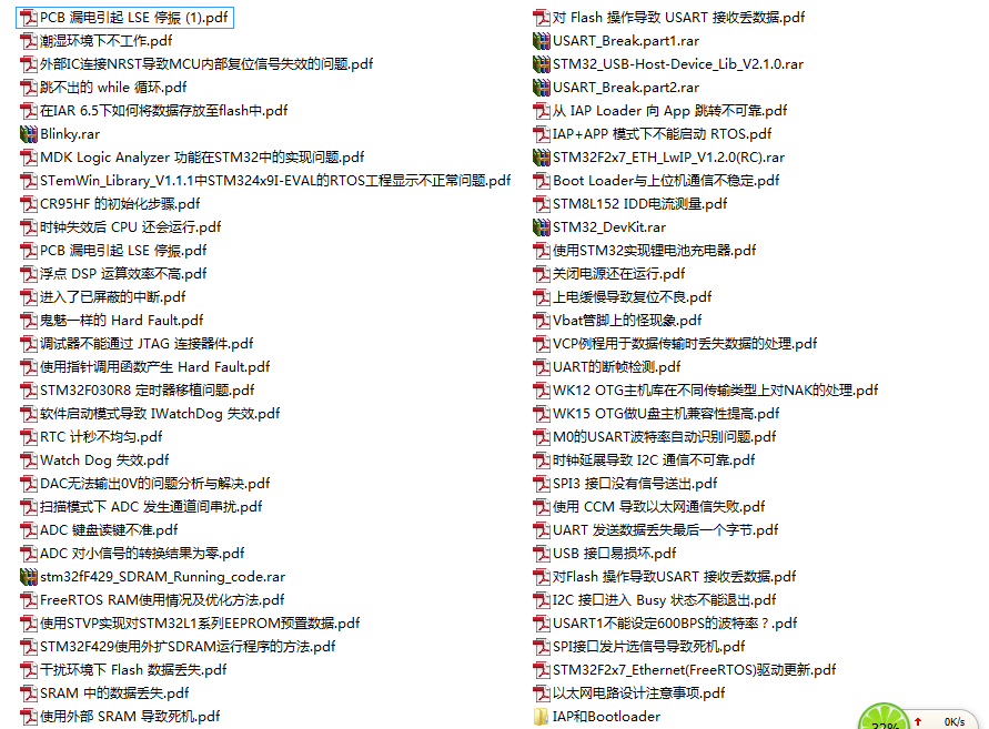

    刚好STM32的官方社区上传了不少的中文资料,这些都是和实际应用开发密切相关的,在指导我们的设计和调试工作具有现实意义。
    在需要文档的时候,直接以名称进行搜索即可。
    接下来将简略记录每个文档的阅读笔记。
1、PCB 漏电引起 LSE 停振 (1)文档
