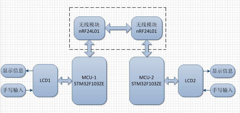

    系统的结构框图如下图所示。STM32是本系统的主控芯片,负责控制整个系统的正常工作,通信模块采用nRF24L01。

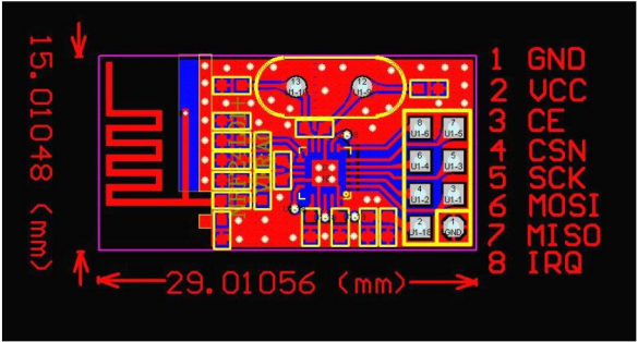

    该芯片通过SPI与外部MCU通信,最大的SPI速度可以达到10Mhz。本章我们用到的模块是深圳云佳科技生产的NRF24L01,该模块已经被很多公司大量使用,成熟度和稳定性都是相当不错的。该模块的外形和引脚图如下所示:
    模块VCC脚的电压范围为1.9~3.6V,建议不要超过3.6V,否则可能烧坏模块,一般用3.3V。电压比较合适。除了VCC和GND脚,其他引脚都可以和5V单片机的IO 口直连,正是因为其兼容5V单片机的IO,故使用上具有很大优势。

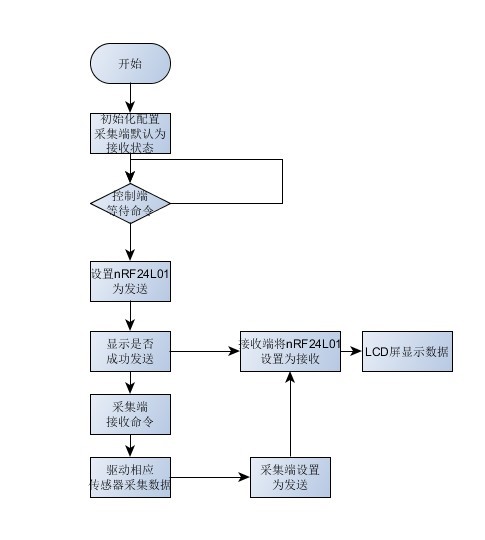

    采集端一直处于上电状态,nRF24L01为接收模式;控制端上电后进行一系列的初始化,当向采集端发送一个采集数据的命令后,若采集端准确识别,则驱动相应的传感器进行数据采集,然后存储在存储器中,进而把采集后的数据通过无线模块发送给控制端,控制端正确识别后显示在TFTLCD屏上,并把数据上传到PC机中进行处理和保存,这样就完成一个数据采集的过程。
