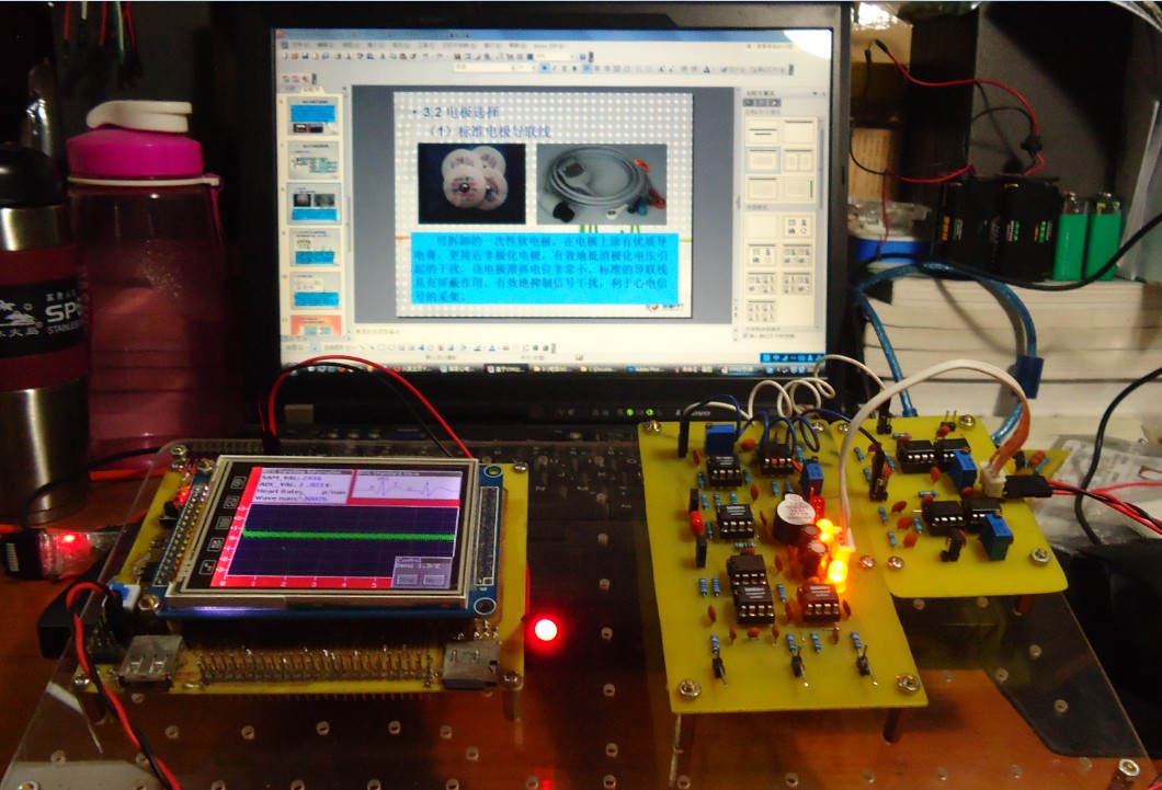

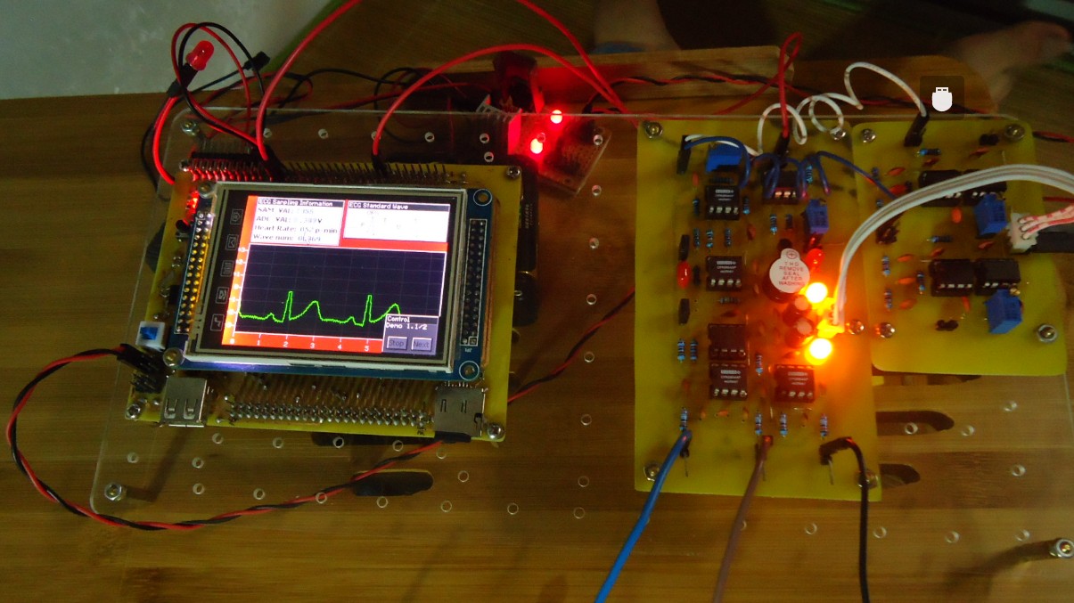

 本设计主要实现了以STM32为核心的人体心电采集系统软硬件的设计。软件设计过程是在STM32上移植的uCGUI做图形界面,并如实显示采集到的心电波形信号,有SD卡存储和USB数据传输功能,欢迎大家互相交流学习,有做不到的地方还需各路高手指导修正。
1、整体效果图

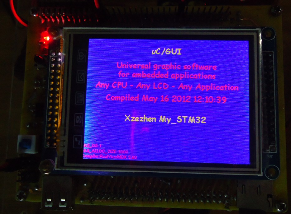

2、ucgui

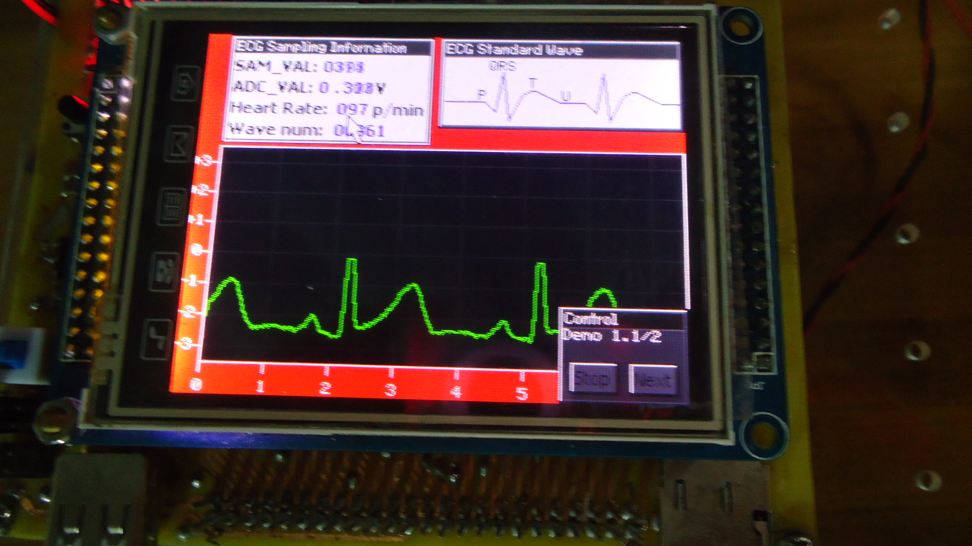

3、界面显示

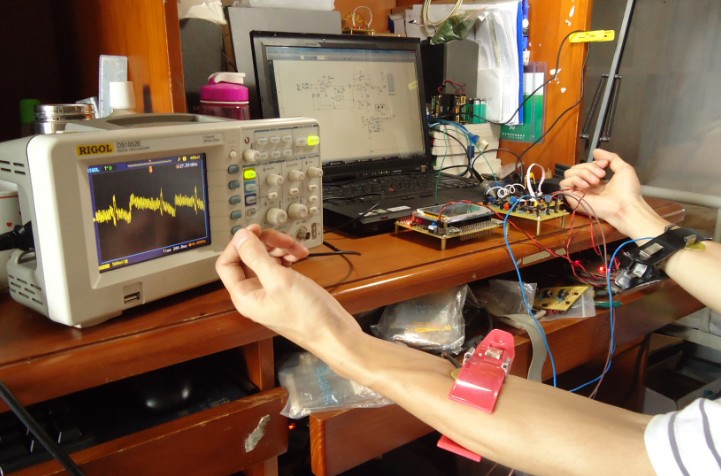

4、心电电路板和STM32

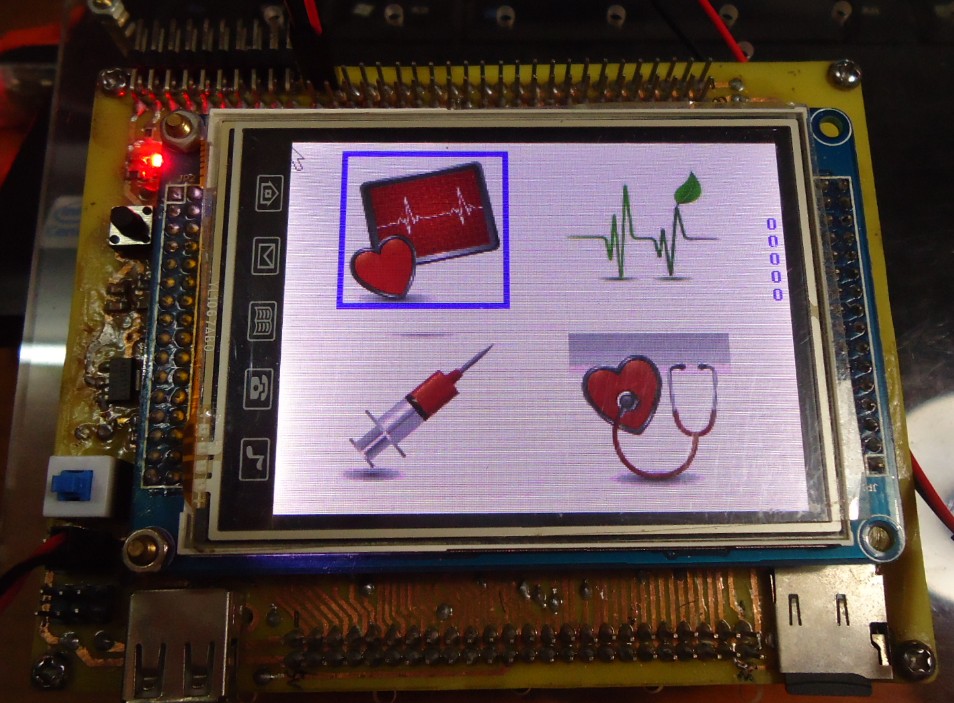

5、示波器显示心电波形

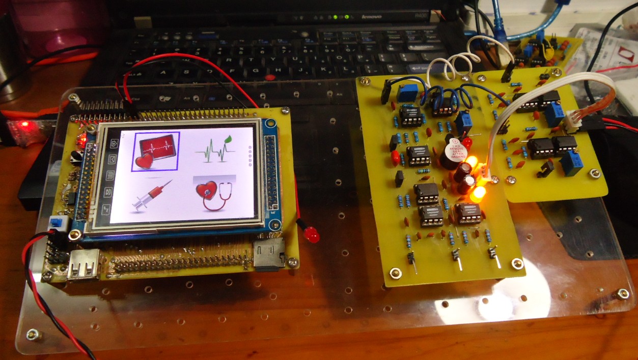

6、STM32显示心电波形
