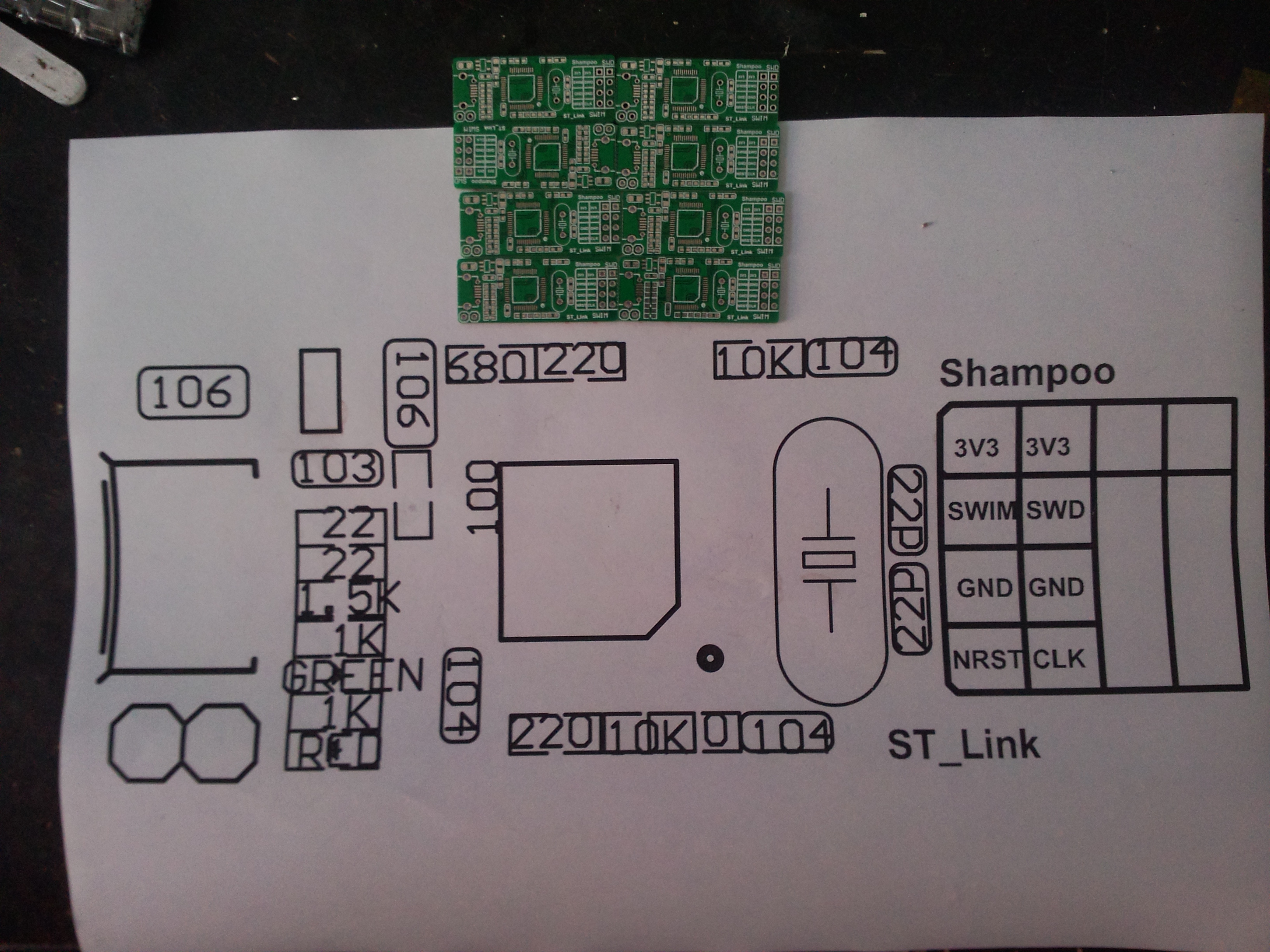

 网上在卖的ST_Link都是U盘型的头,对于台式机来说下载程序很麻烦(对于没有用USB延长线的人来说,要弯腰下载),所以我自己制作了使用Microusb的头,直接使用手机的数据线就可以下,基本上现在每个人都有手机数据线的,而手机数据线都长1M以上,下载方便。/ a0 S( _' ?/ @

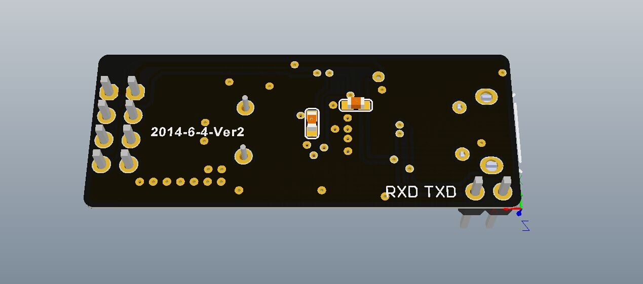

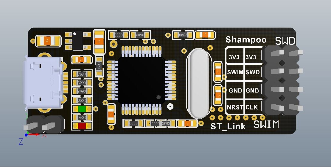

先上3D图。
9 r# v7 X. X6 A( H5 R3 [板子顶面  E3 I0 a% g& K+ |, U2 f
. G# V7 p2 U4 e( O6 b$ S; ~板子背面" d+ Y4 x% F9 s; V3 j; I
背面.jpg ) u$ g5 j! p- h: V( P$ E' Z6 y1 L
固件使用串口下载,使用ST_LinkUpgrade升级到最新固件。/ u% ^9 N7 ]: J" ?7 M
PCB尺寸:16*40MM  N/ D% f, ?. ?$ D+ N/ h( v
使用500Ma的LDO,保证下载时电流充足。2 v) \. |  o0 o# `; A5 C

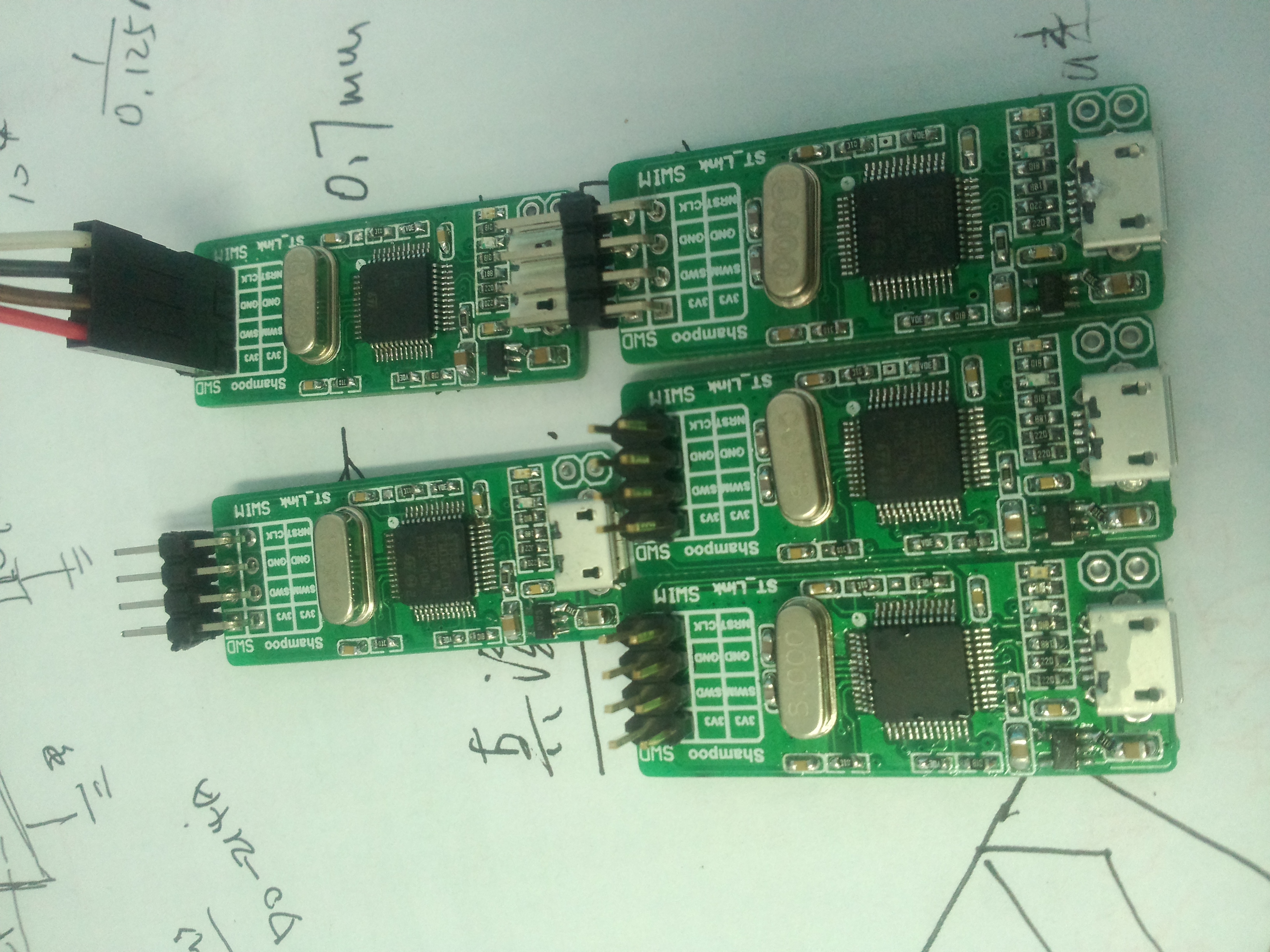

* j" a& b: X3 A4 d6 I6月10号更新.....: y9 i. O0 e- B, B0 ]' S$ b
这几天都在忙工作,今天将10块空板,8块焊好,一块损坏(焊接技术不行啊)。9 O& O$ |: d/ w
两块送给王总,一块准备送给村长,同事拿去两块,还剩三块,准备自己留一块,还剩两块已经焊好的和一块空板。+ J+ o) E- c3 B4 `+ b
焊好的都已经烧好固件,亲测可用!

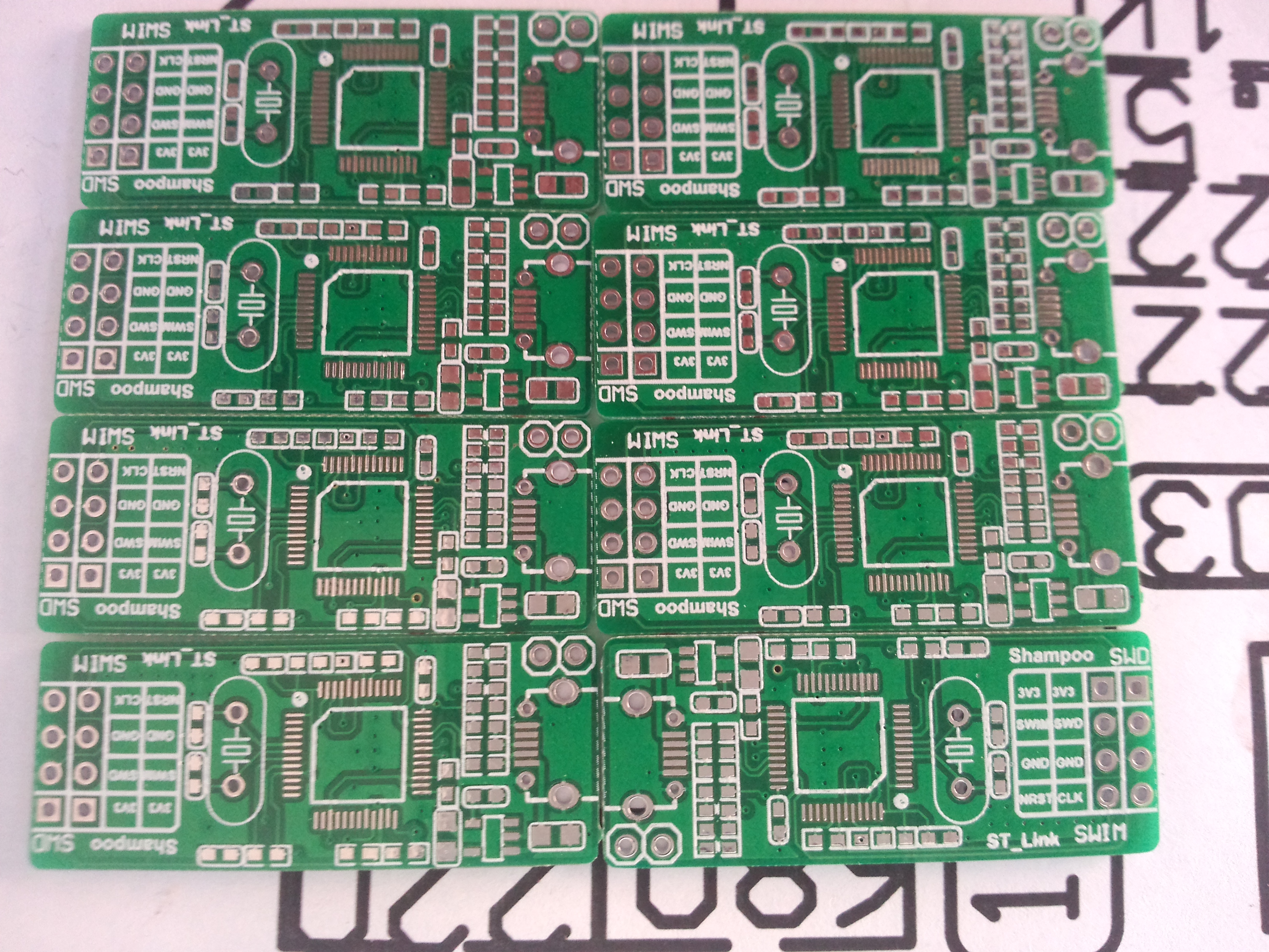

上空板图片
3 G9 U( h* l9 q& n) G! B' {已焊好的五块) r6 A  t3 O( o- O6 ]( _
