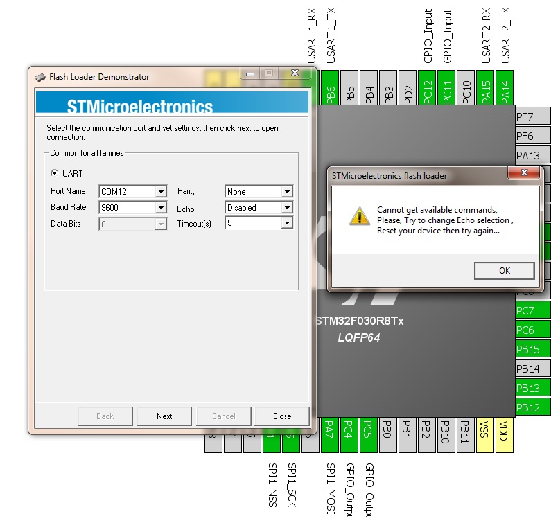

 大家好
我最近在做STM32F0的bootloader, 但是老是不成功,所以希望大家帮忙我看看
硬件:STM32F030 Discovery Board
Flash Loader Demonstrator : V2.6
硬件设置
1. BOOT0 引脚连接到VDD
2. 用UART1 PA10(RX) 和 PA9(TX) 连接电脑(当然中间有USB to UART 的驱动)
3. PA14 和 PA15 连接到VDD
Flash Loader Demonstrator 发送的第一个命令,MCU是有回复的,但是第二个命令就没有回复了
然后就出现Cannot get available commands... 的错误了 如果是更换Echo 的设置也是解决不了。
希望大家帮帮忙看看。 谢谢

我想应该不是,因为第一个命令MCU已经回复了。我查过datasheet回复的byte是正常的。第二个发出的命令0x80我在datasheet没有找到。

不是自己写bootloader 是用ST自带的Flash Loader Demonstrator : V2.6
我也怀疑是第二个命令有问题,但是这个命令是Flash Loader Demonstrator : V2.6发的,我没有改过任何东西。
没有成功过

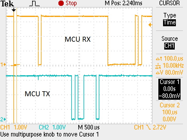

 你能找个逻辑分析仪看一下么,是返回的不对,还是压根没返回?
