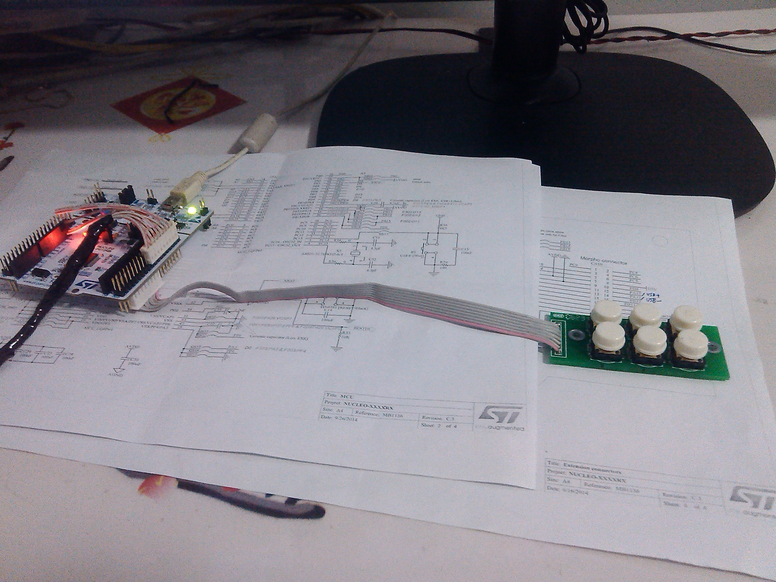

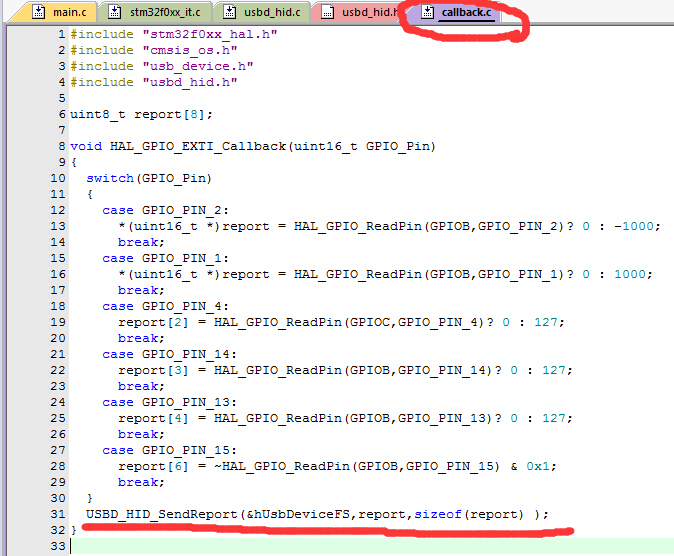

现在usb部分修改得差不多了,但编码器还没购买,为了进行测试先用几个按钮代替各个轴和按钮的功能,随手找来一个六键按钮版,插到开发板插针上。主要用了PB1,2,13,14,15和PC4这几根引脚,都配置为中断引脚,上下沿都触发中断以快速高效的检测按下和弹起事件。新建一个callback.c文件用来放引脚中断事件的处理函数void HAL_GPIO_EXTI_Callback(uint16_t GPIO_Pin),如下图所示:

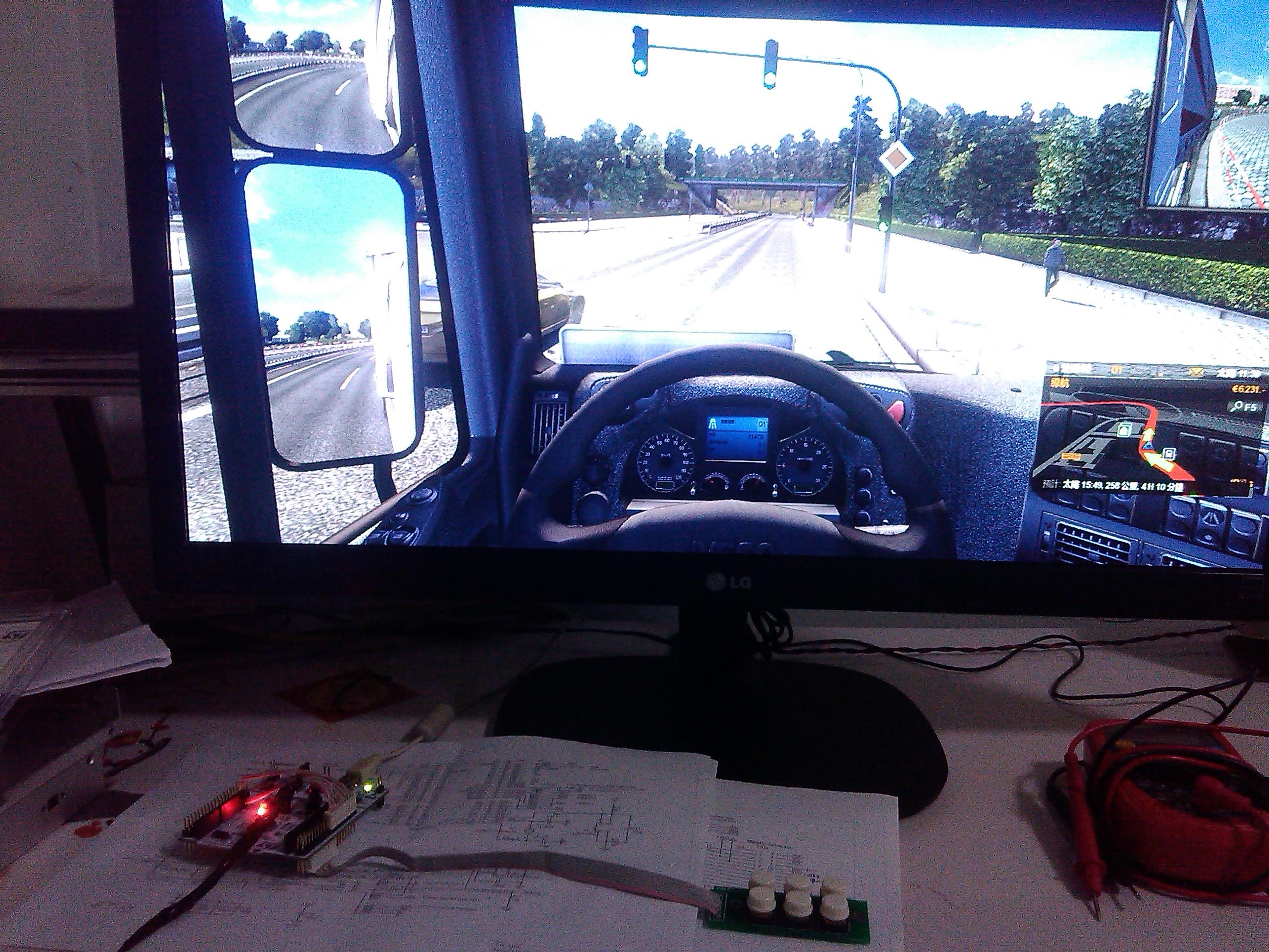

编译下载后正确检测到硬件,在游戏控制器里面测试没有问题,于是打开一个游戏试试:
硬件连接如下图,按钮上面排分别是左转,右转,油门,下面排分别是按钮1,离合和刹车。

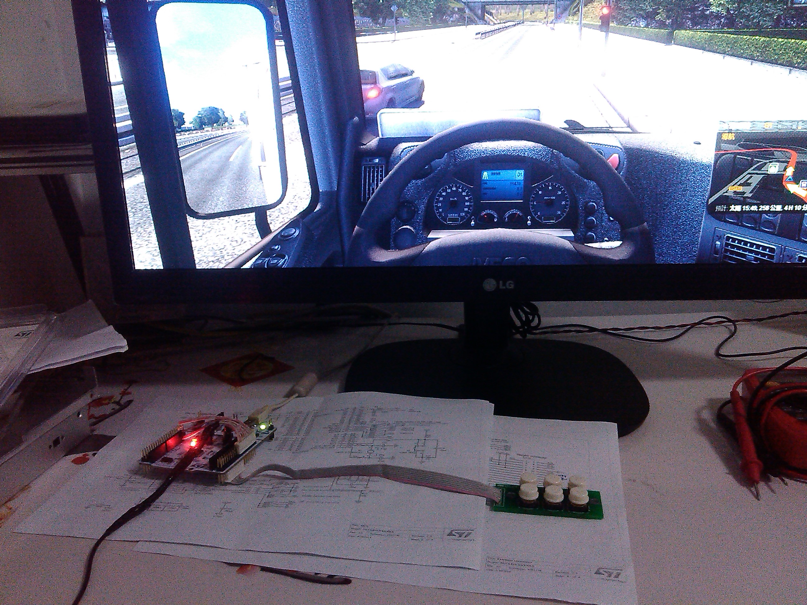

游戏中操作没出现问题,接下来找个电位器来模拟油门刹车等轴试试。 附上代码:
