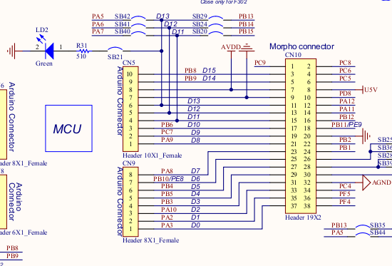

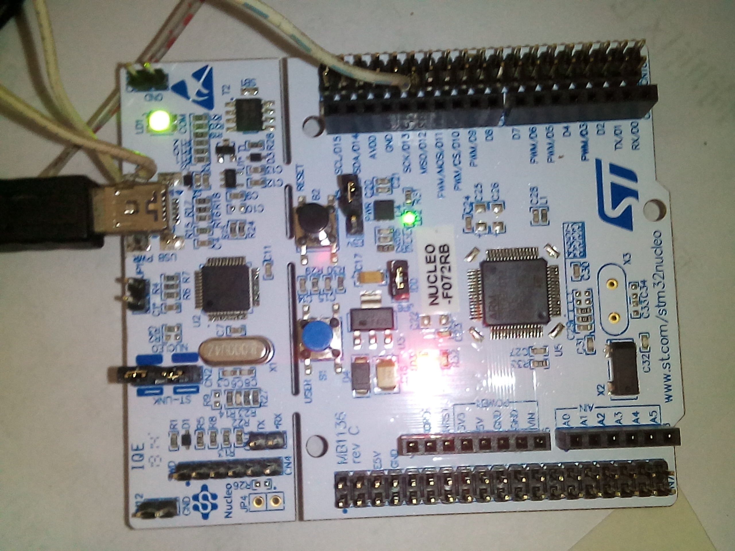

仔细查看了开发板的电路图,发现LED灯接在PA5上,我们同时使用PA5来作为4988的脉冲输入信号。这样灯闪一下,电机刚好能走一步。
电路
电路
由图所示,LED2其实跟右边双排针的第11脚是相通的,那么A4988的脉冲就取自于第11脚了

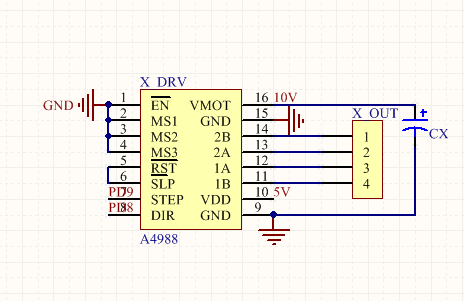

现看看A4988的电路图,只要如此接即可,无需调试

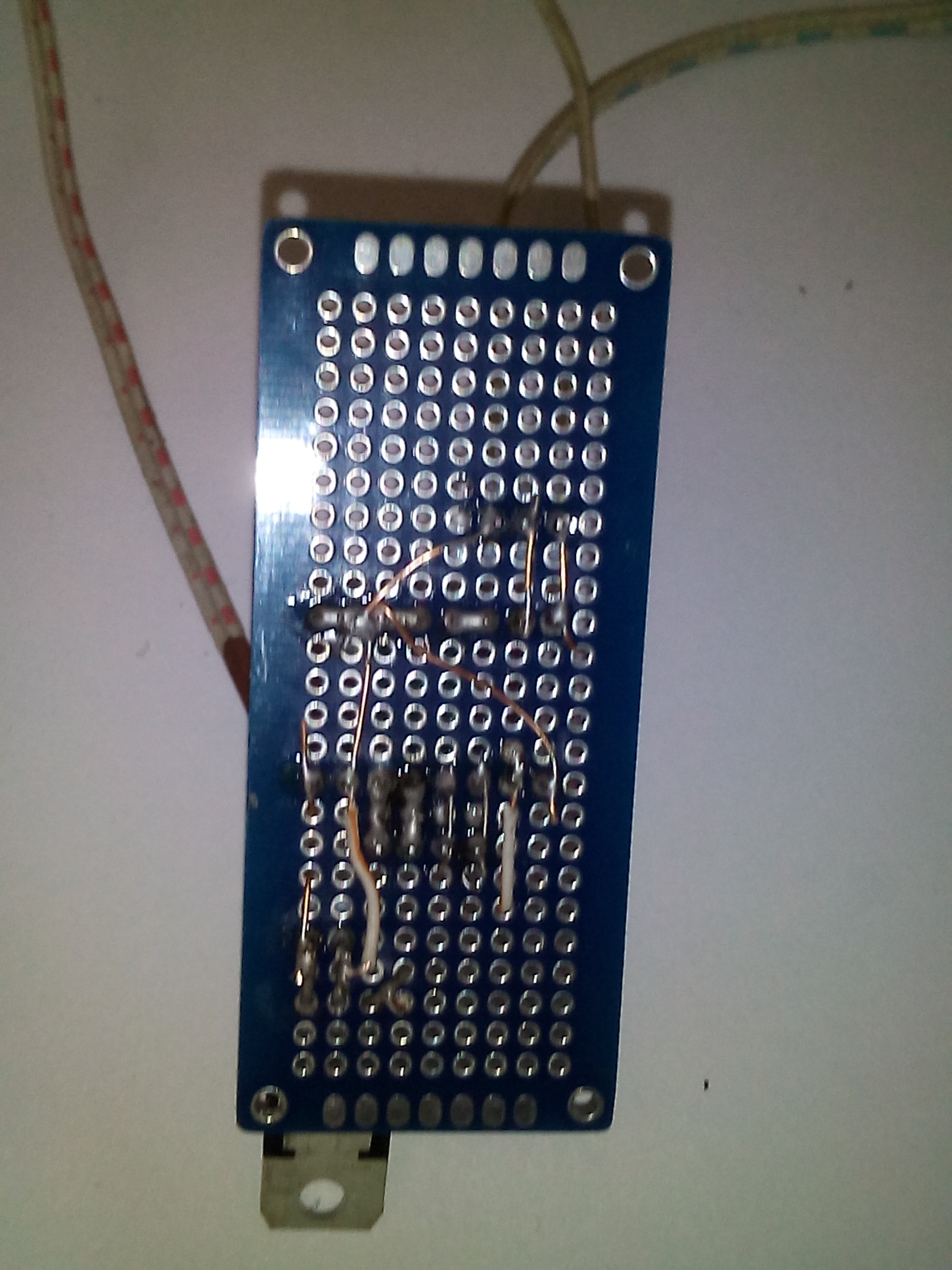

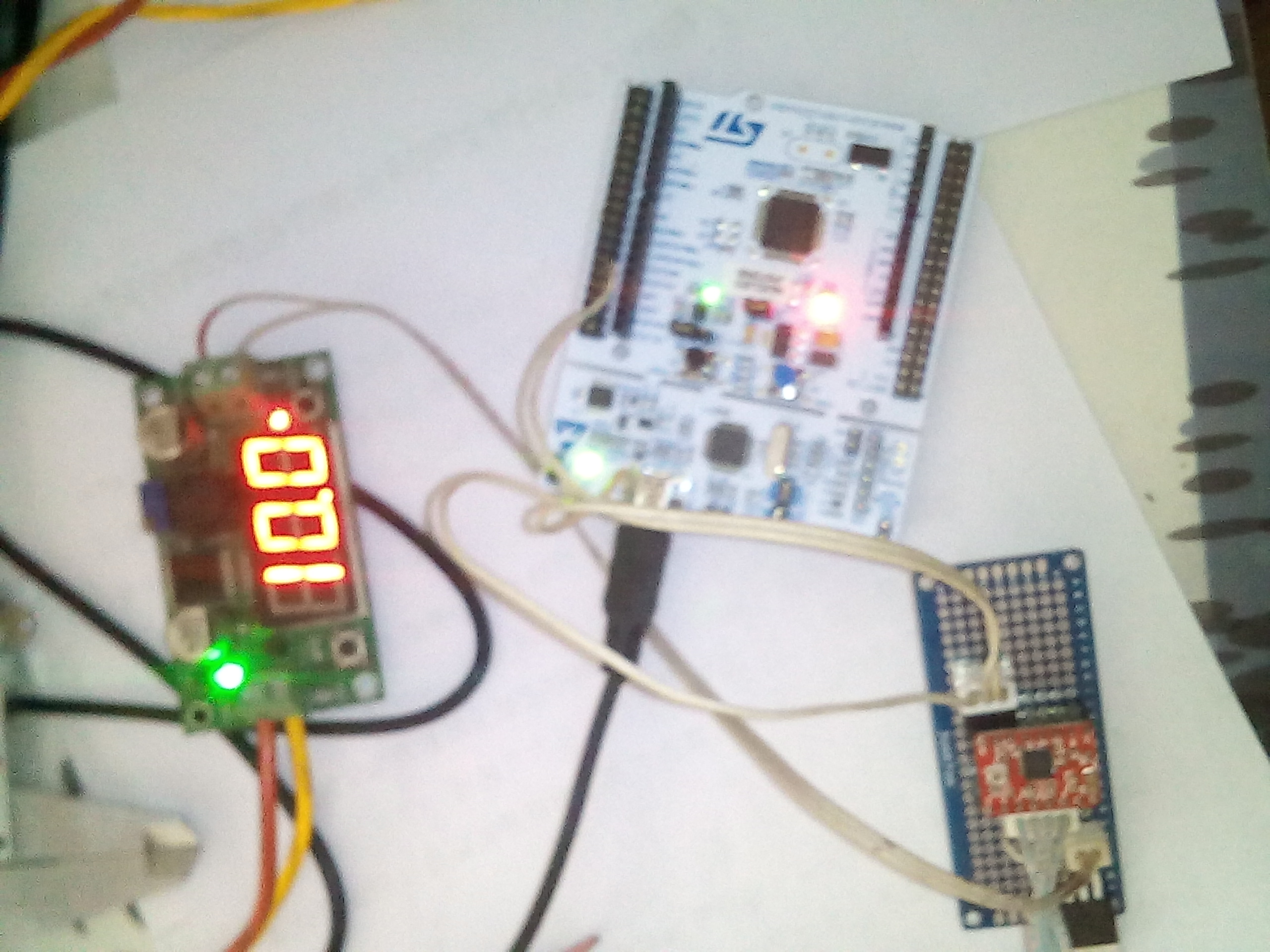

用洞洞板把A4988的电路搭起来,效果如下:
4988
4988

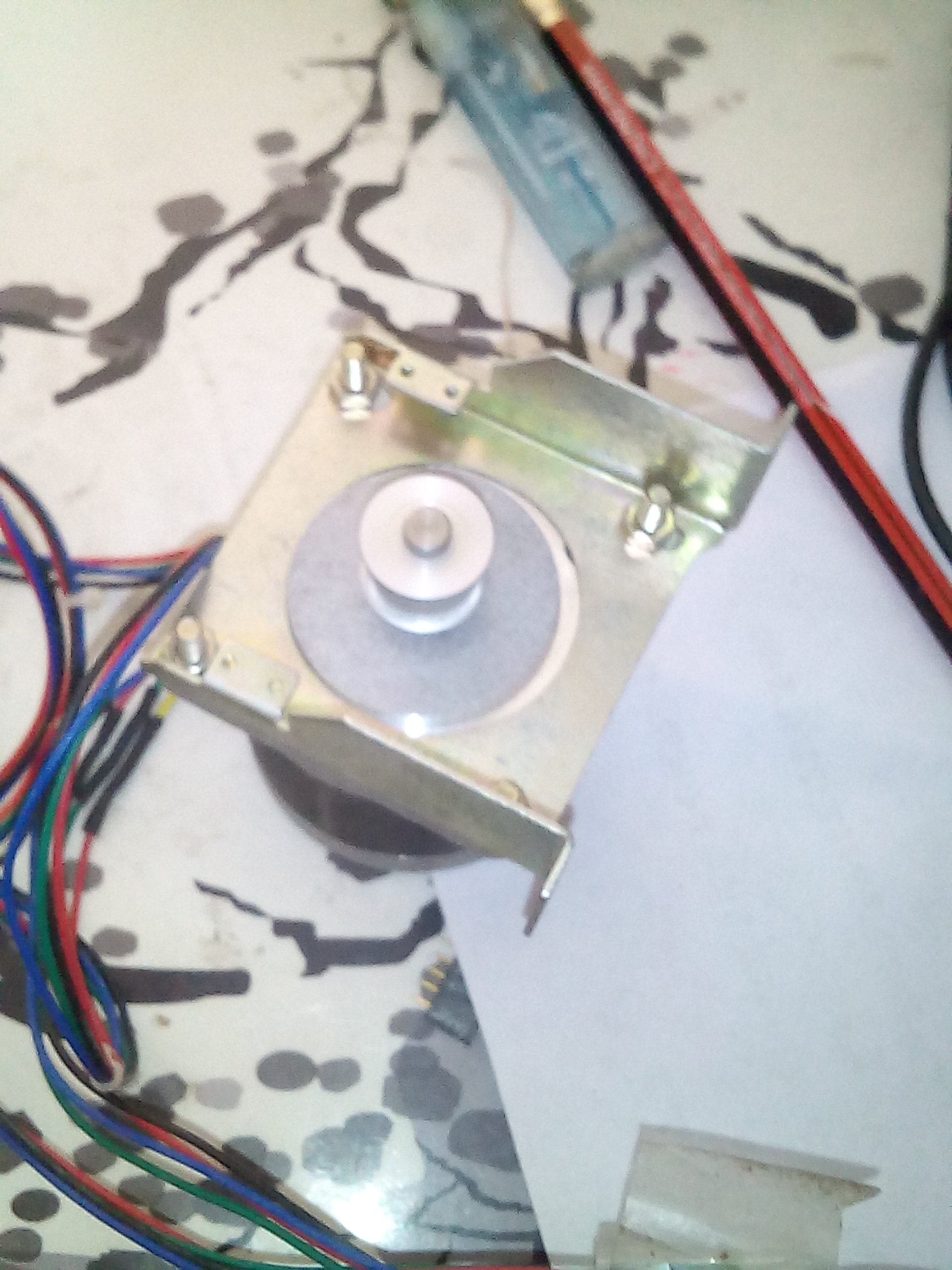

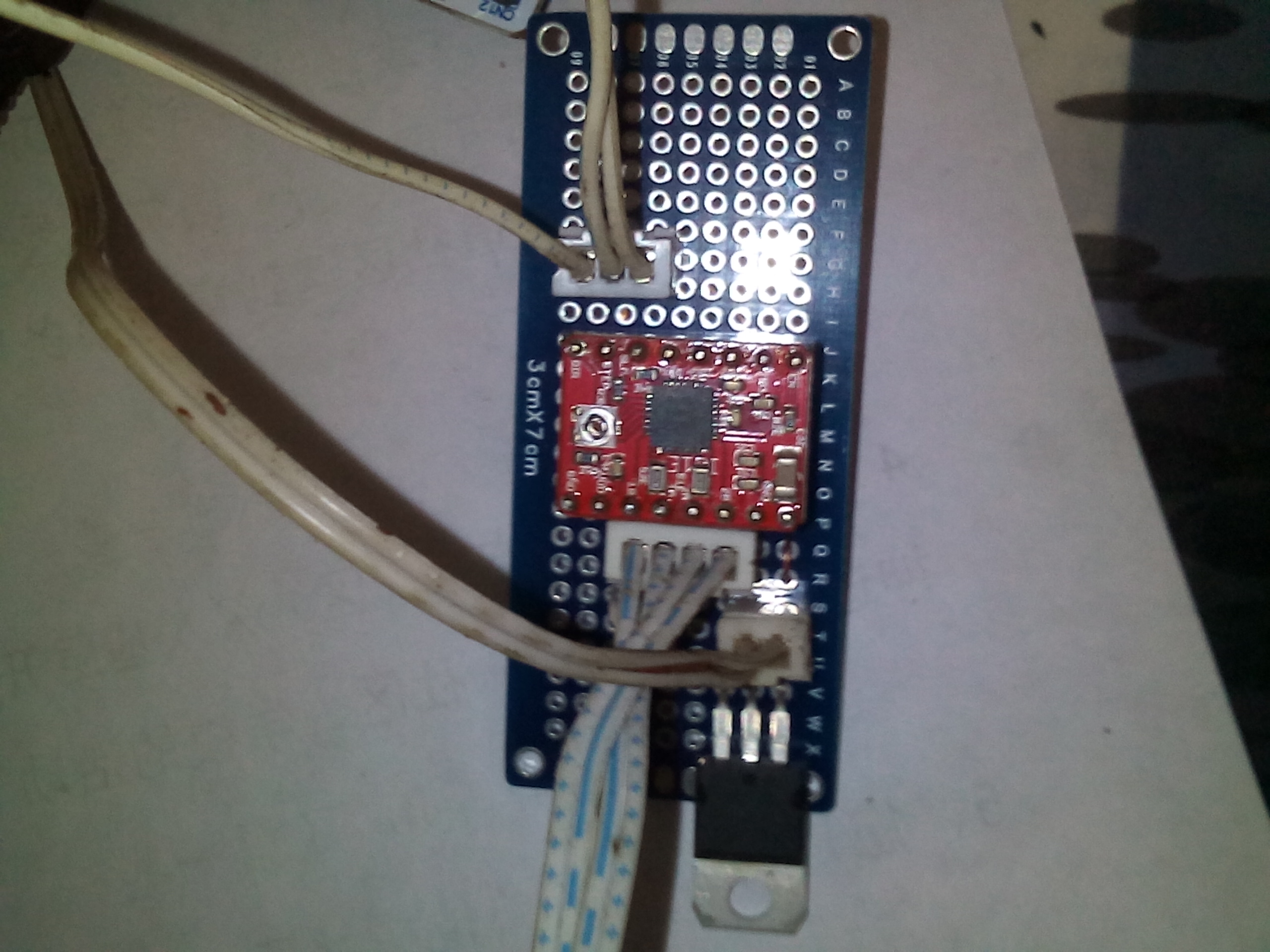

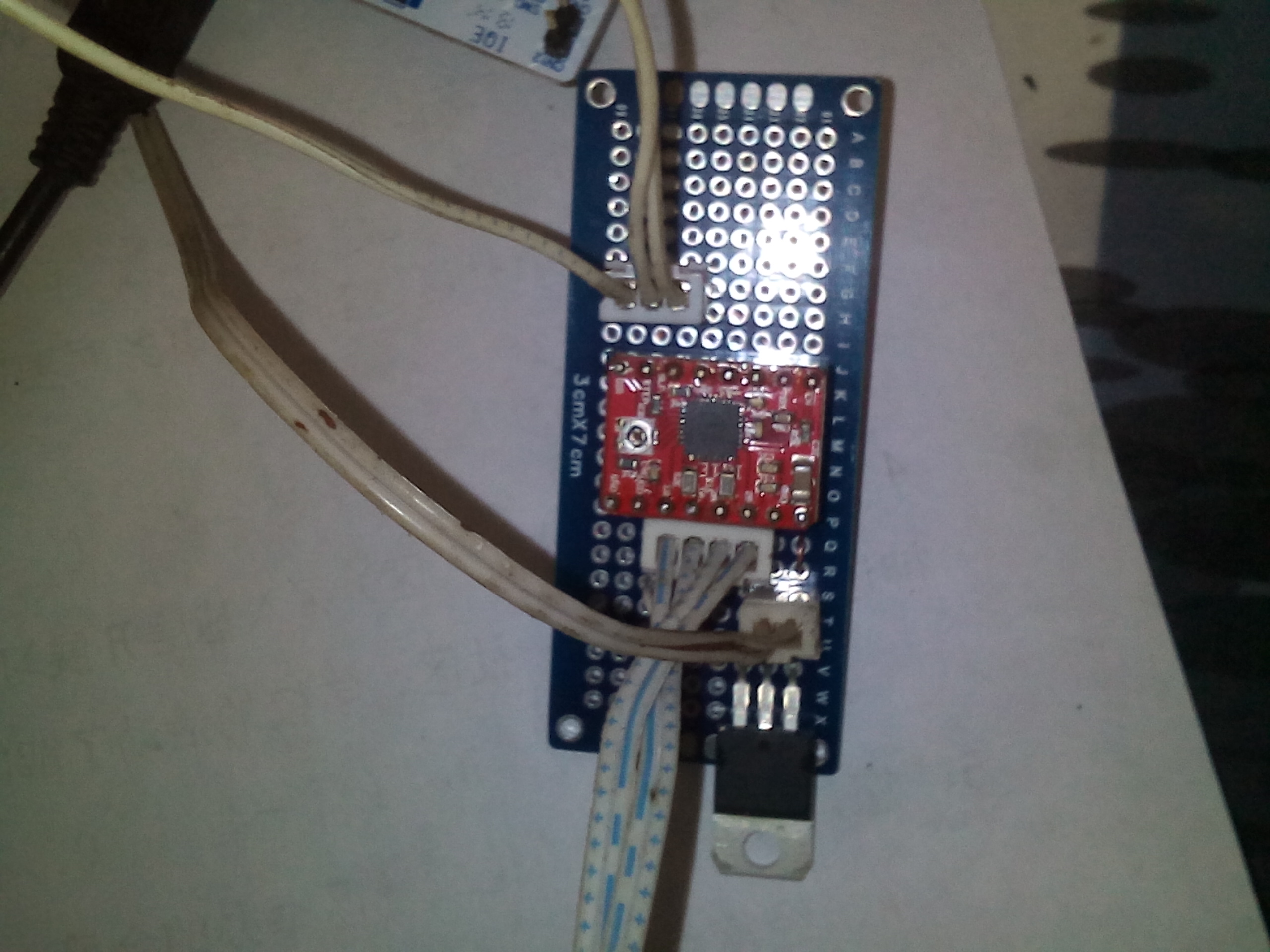

把相关板子连接起来
总成
总成

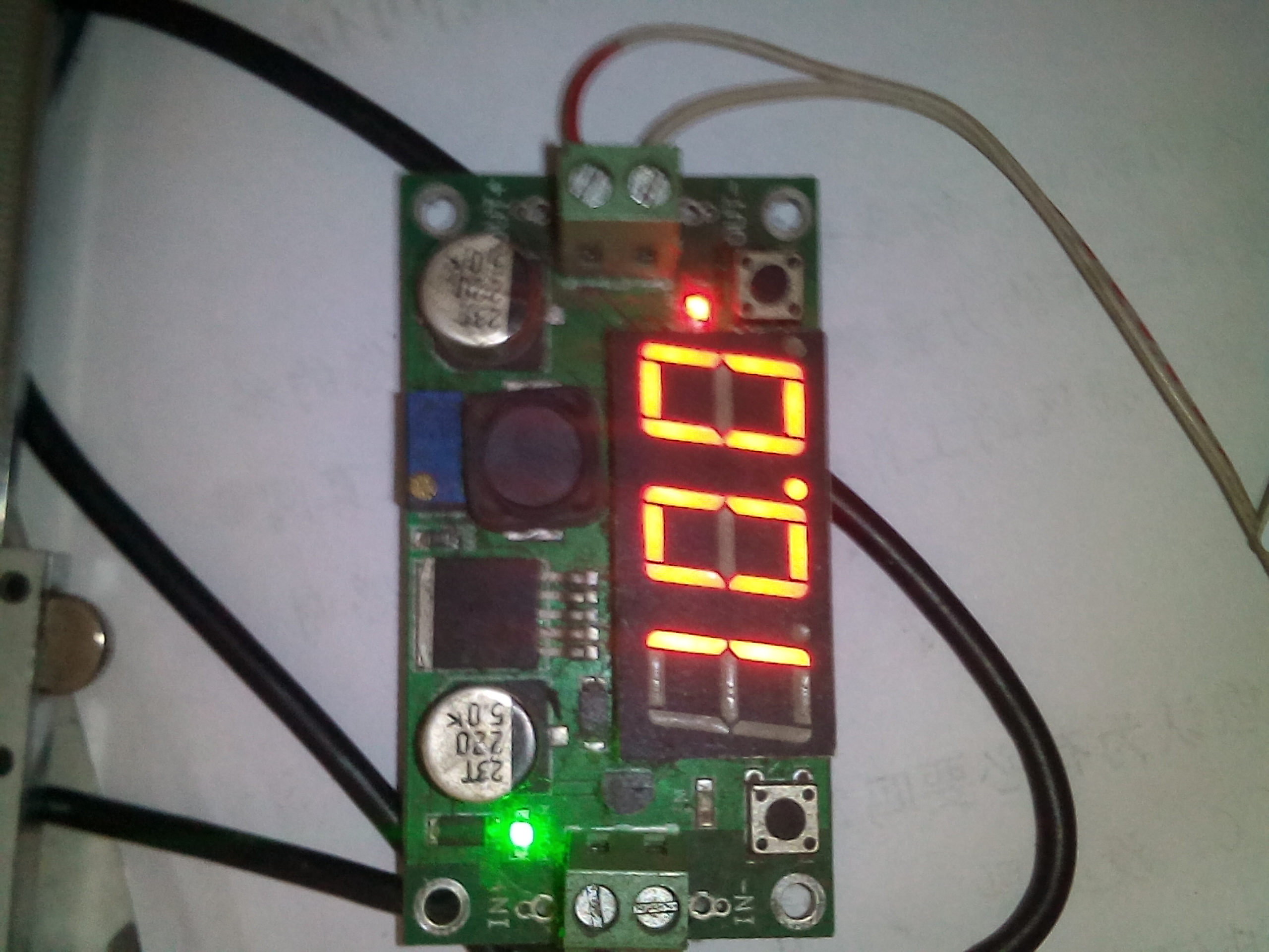

小可调电源
小可调电源
