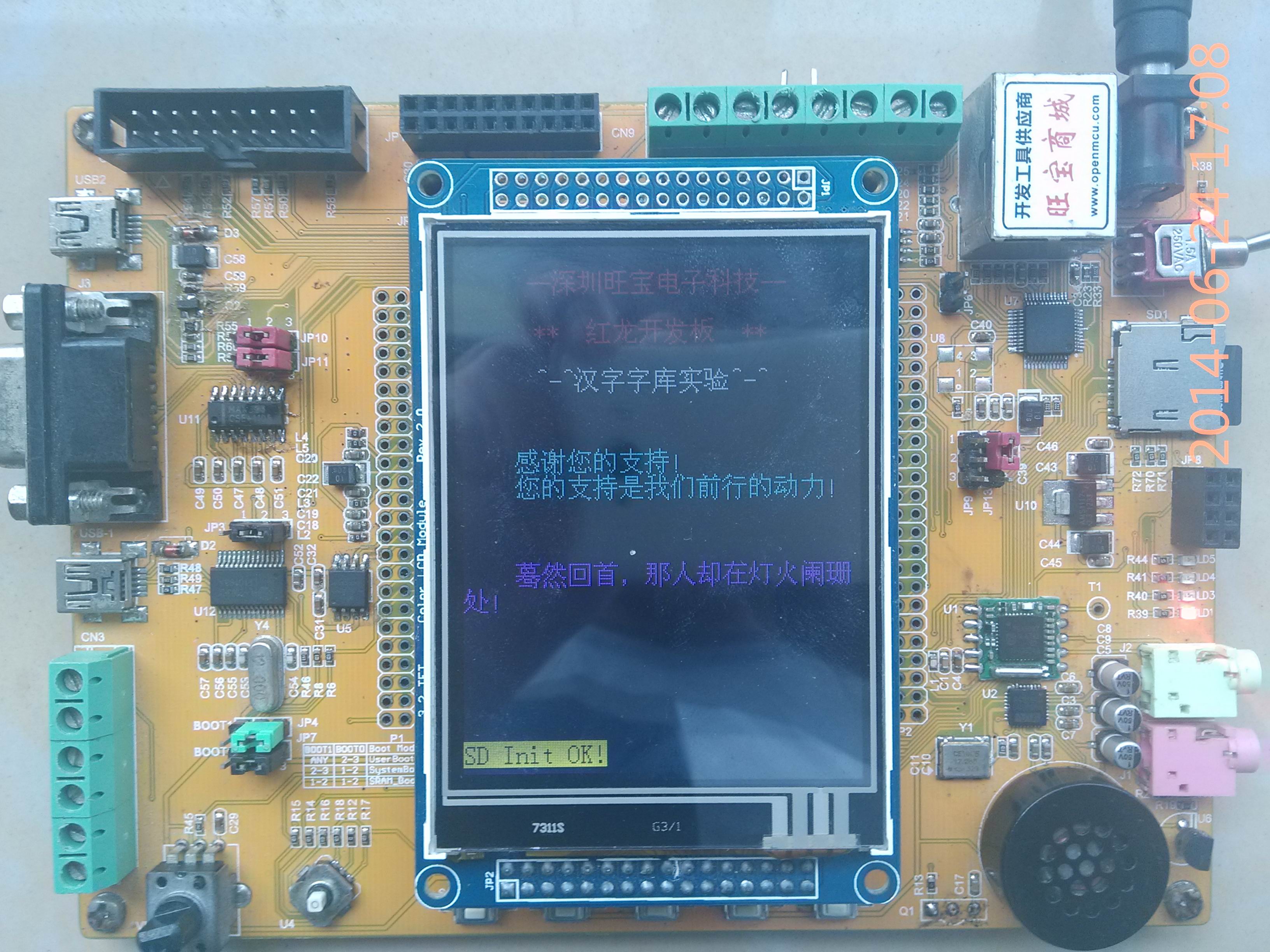

2 ^6 k& {* h1 f; `! F* Q* x1 y& s  C先来一张图片看看实验效果。/ e* |9 a" q6 _

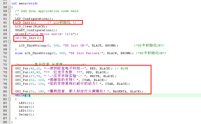

% \7 U6 V- I* c- L+ y首先是对SD卡的初始化,以及LCD的初始化。! I( ~% F# H' p
然后下面开始汉字以及一些字符的显示,字符的显示还是采用的字符点阵的方式。1 U1 _+ C! V: B2 F" ?4 \

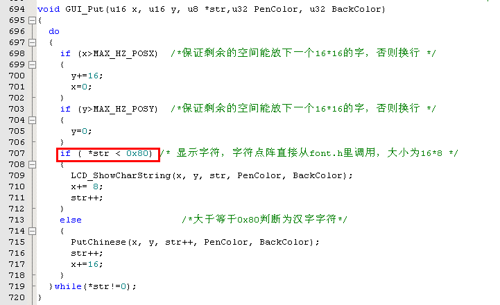

首先是判断的显示位置,是否超过屏的显示范围,如果超过则是实现换行功能。然后下面是判断显示内容的ASCII知道下一个要显示的是字符还是汉字,如果ASCII大于0x80,则是汉字,小于0x80则是字符。因为字符是16*8,所以每显示一个字符横坐标+8,如果是汉字(16*16),横坐标是+16。如果你要使用其它大小的字体显示,请修改相应的数据。

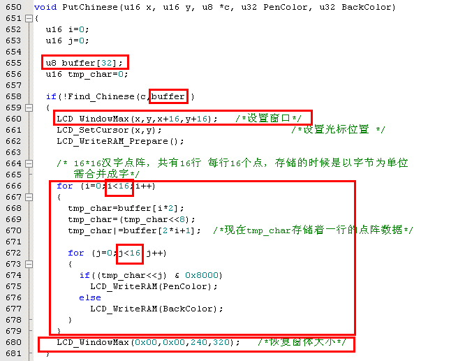

在主要讲解汉字显示,字符显示和汉字一样的道理。显示汉字里面,首先开辟一个缓冲区,用来存储点阵数据,然后获取点阵数据,下面是通过获取的点阵数据来进行打点显示。注意我们是16*16的字体,所以每行16个点,一共16行。这里简单说一下打点,主要是采用设置一块16*16显示区域,然后逐一把每个点的数据送给LCD即可,注意要设置号彩屏内部的地址自增方向。否则容易出现错位等现象。注意最后要把显示区域设置成全屏显示。

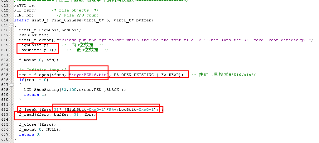

! b. V8 Z0 h& n$ L# V怎么在字库中找到对应的汉字点阵信息,这里的文件系统已经移植好了,打开字库文件。注意的是,每个汉字都有一个内码,占两个字节,通过汉字内码的高低字节,通过公式32*((High8bit-0xa0-1)*94+(Low8bit-0xa0-1))来找到该汉字在字库中的偏移位置,然后读取32个字节,也就是该汉字的点阵数据。字体是16*16=256。256/8=32字节。最后关闭文件就可以了。
