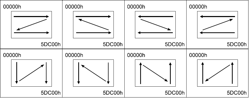

在LCD上显示一个图片或者字符,需要一个显示区域,首先我们要确定其显示起点,然后是接下来的数据是沿着X轴还是Y轴进行发送数据也就是X轴或者Y轴地址的增长顺序以及方向。下面这张图显示的是在一个显示区域内,八种不同情况的显示起点以及X轴和Y轴地址的增长顺序以及方向。当我们要显示对应的字符或者图片的时候,我们只需要保证LCD屏的显示起点以及X轴和Y轴的增长顺序以及方向,和我们对字符或者汉字的取模的点阵数据的顺序保持一致,才能够正常显示我们想要的效果。

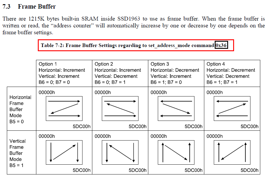

首先是SSD1963,查阅SSD1963芯片的数据手册,可以找到一个寄存器是控制地址的自增方向。如下图:
+ r: r9 |8 \4 a( B, s 图片4.png 9 s- R: M0 C! b3 n* D! M+ u7 A( r& L- V$ a
可以看到是通过0x36这个命令来设置这个顺序的,这八种顺序和我们上面提到的是一样的。所以只要设置好对应关系即可。! R2 z0 L7 {" u* c

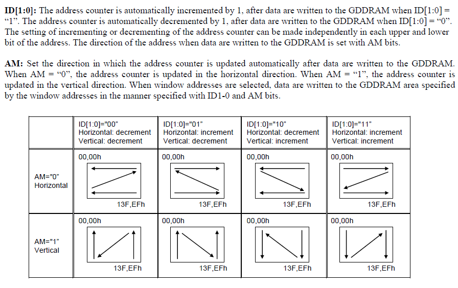

SSD1298是一样的道理,也是通过设置寄存器来控制这个顺序,在数据手册中可以查到,如下图:
3 q% U* f8 T& Z! i  i9 |/ ? 图片5.png
6 _( G' m0 n* w( l& j这个是ox11寄存器来控制器顺序的。
