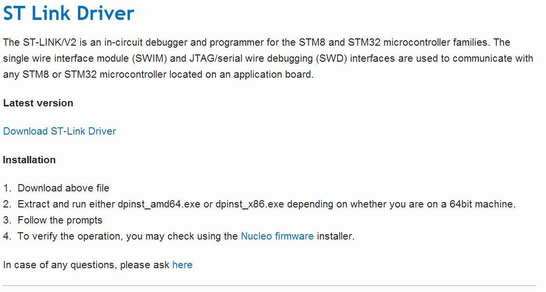

 1,安装驱动:打开下面网页下载驱动程序
# r% R4 E8 k; E" x1 u) lST Link Driver - | mbed$ B6 d% s& l, t* u/ c$ d- s
http://mbed.org/teams/st/wiki/ST-Link-Driver
6 N4 ]6 q1 t; [& |5 d" H9 F 360截图20140822195143760.jpg 3 E* a0 D9 o, m/ X9 s3 o8 _
点击Download ST-Link Driver下载压缩程序,下载后解压安装大家都会。

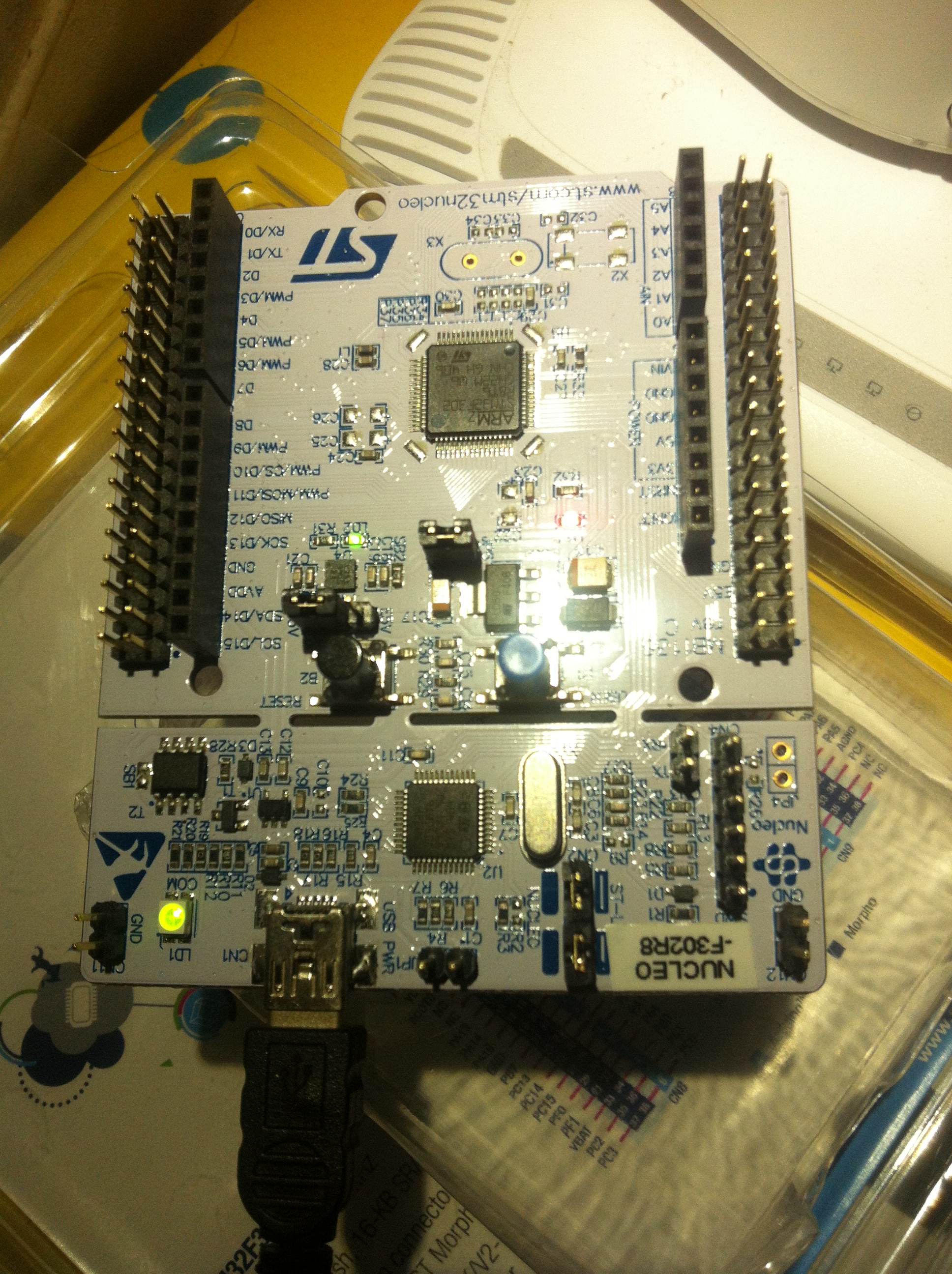

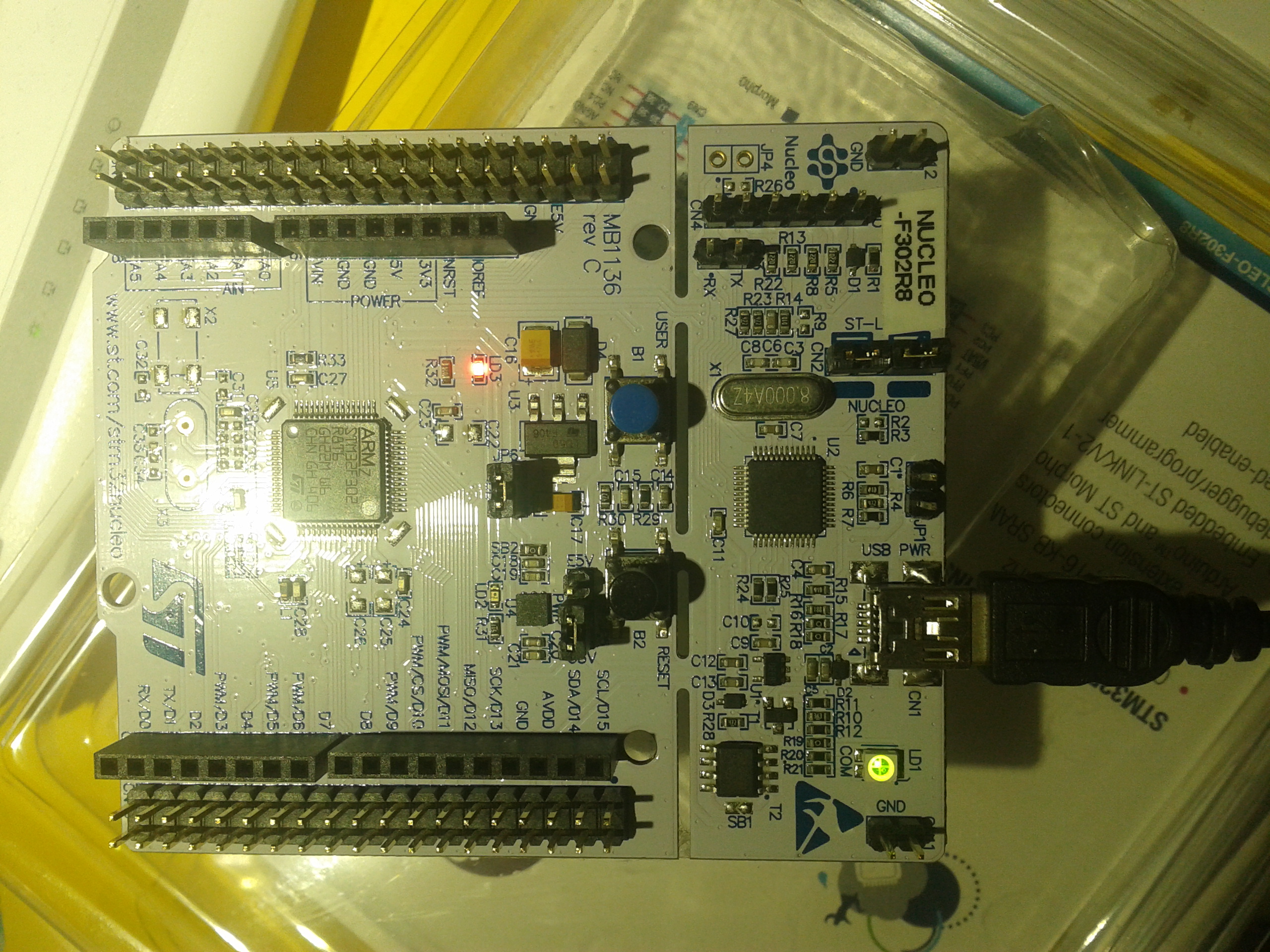

6 {% K* P& P) g: q) Z2,把板子连到PC,看到红灯亮绿灯闪说明板子正常运行,如图
% u; `1 f" c4 M" w 2014-08-21 22.46.59.jpg   \; z& K# u4 O
 1 i) p: K# h. G2 G

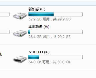

5 n  P' p* P7 _. ~! S& X此时打开电脑资源管理器能看到一个NUCLEO(*:)的盘符,
) _3 Q# M! f0 k 360截图20140822194908743.jpg * J0 |: |& W# t* ~) f0 x5 |6 w; o6 r! C

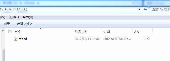

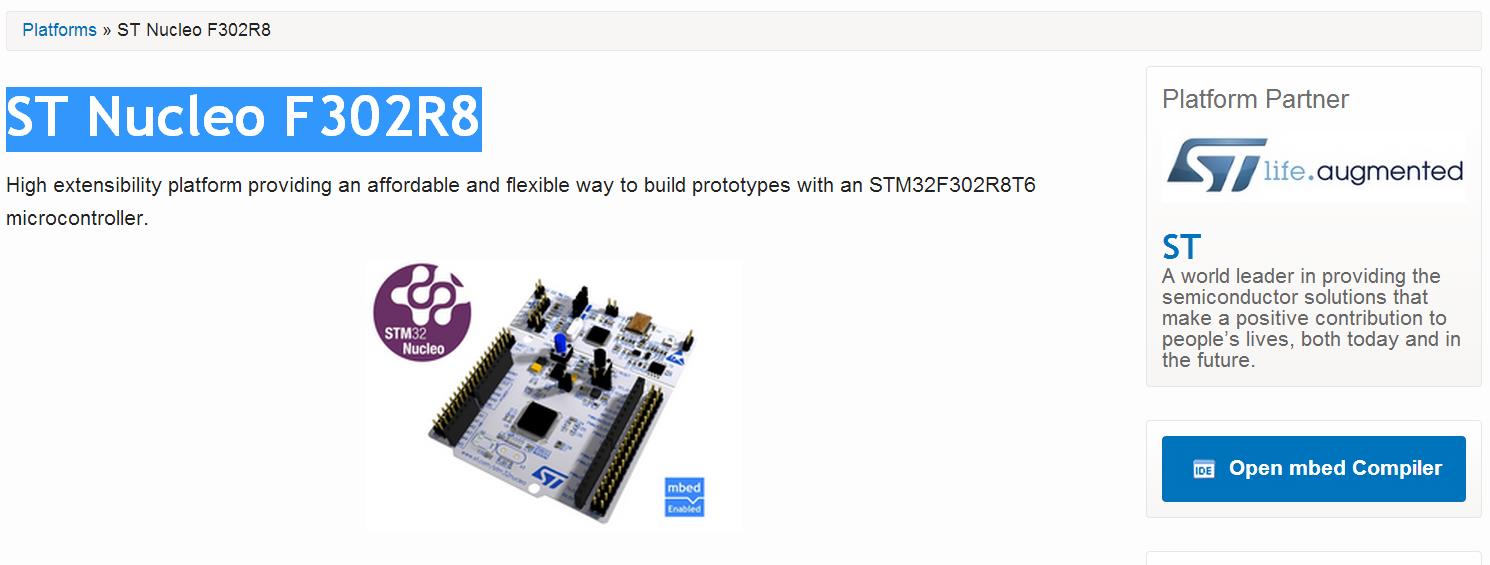

点开盘符NUCLEO(K:),会看到一个mbed的链接,如图
. U3 G1 W) e; Q 360截图20140822202415513.jpg ( s( s/ G" M3 t5 v$ i& ^

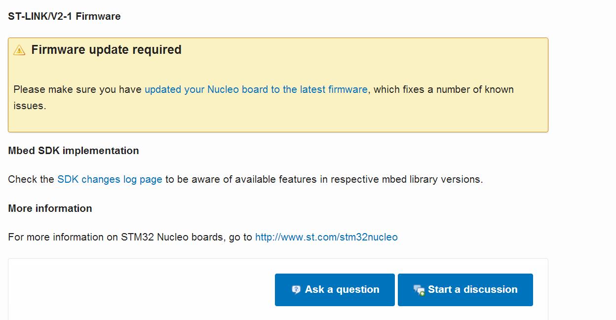

打开mbed链接,在打开的网页中找到如下图
% n2 A0 X  q, v) h( C; ]点击黄色区域中的蓝色链接下载更新程序,下载后安装即可。
! l, x$ w! s; P. `, Y4,打开mbed编译器:4 L0 k% U/ F5 [/ d* L$ j$ F% J
在上面打开的网页的顶部,会看到如下图的蓝色按钮(open mbed compiler)7 J9 ~; u  a" A6 ^+ ~& t
360截图20140822203300005.jpg 4 @4 T& y: z; g' m. l$ ~; B

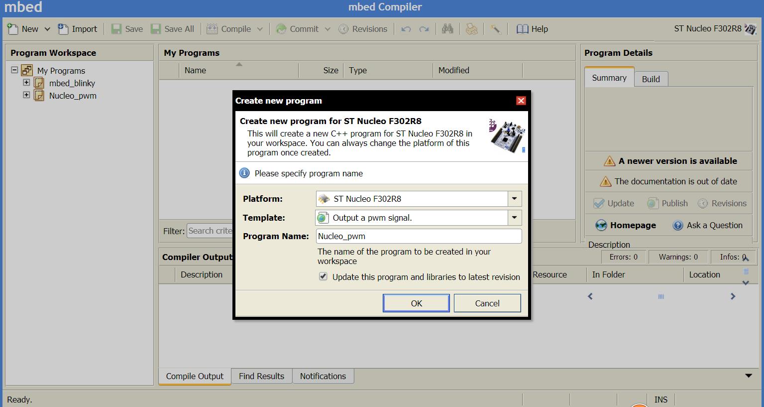

点击Open mbed Compiler蓝色按钮就打开了mbed编译器,如下图
! a" ~' ^( z" d+ [; Y1 x+ e 360截图20140822203954498.jpg - c: @* p( u  J

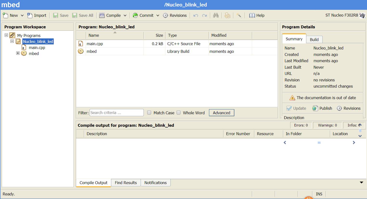

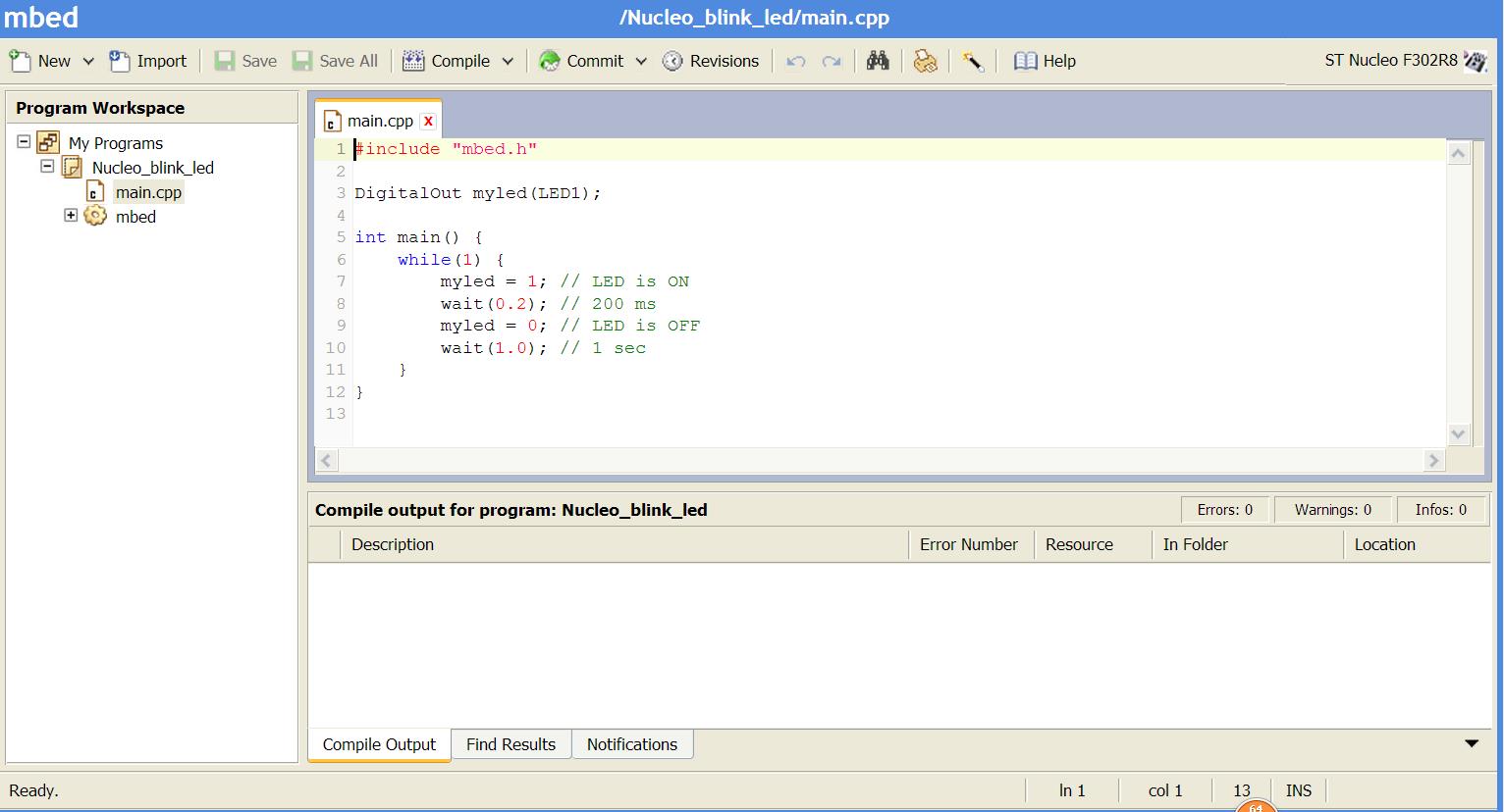

在Template的下拉列表中选择Blinky LED test for the Nucleo ST302R8,点击OK,你会看到下图,有一个Nucleo_blink_led的程序出现在My Pragrams中,

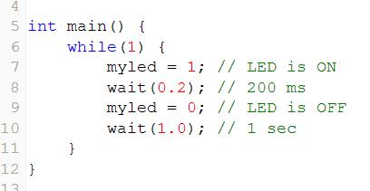

2 ?" ~7 @1 X, N( m3 F, ?双击main.cpp,看见主程序如下图
( ^: e7 O1 s! C1 H% g 360截图20140822205544106.jpg   Q  K$ j2 s, d6 v. P2 C: Z

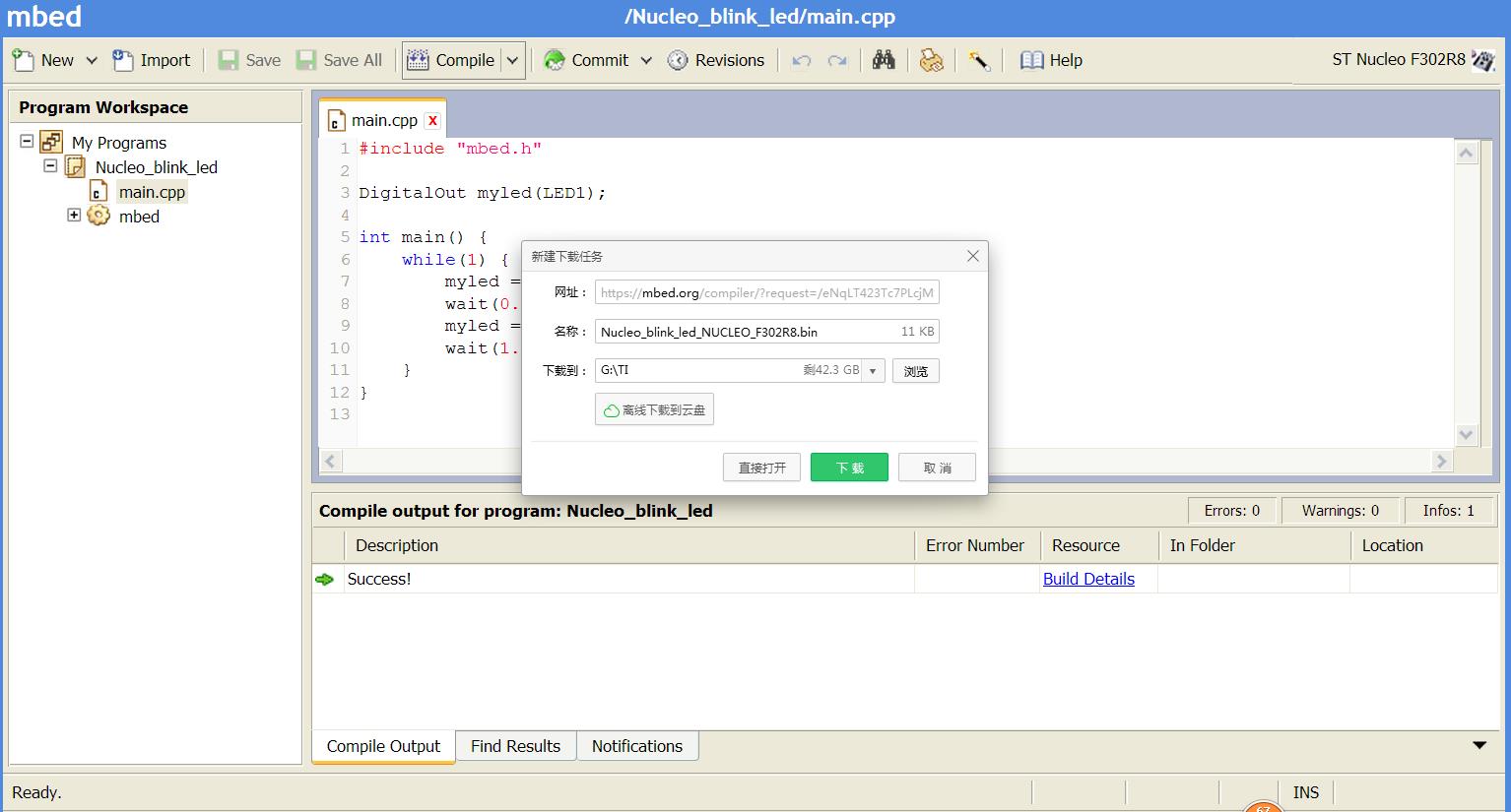

5,编译( J* R: H! }9 L$ w# D* V; ?
在上图中点击compile按钮即开始编译,如下图
& a3 n* c6 c% O5 Z3 q- _ 360截图20140822210037816.jpg 1 [5 U  L& c# u" K' A; ^
点击下载就可把编译好的bin文件下载到本地电脑保存。) j! t+ h; Z: z8 Q! I' T/ L) Y; c

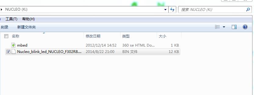

6,运行
8 u- v. U5 H' v- x: Y% \# ]把上面保存的bin文件复制粘贴到Nucleo(k盘中,如下图
4 j( O' |$ m$ m- e4 \: H 360截图20140822210809397.jpg
$ n* ~) C2 O% [8 g粘贴完后,程序会自动下载到板子中并运行。
* N; M4 j9 R" q( ?修改下面这么简单直白的程序相信大家都会。
