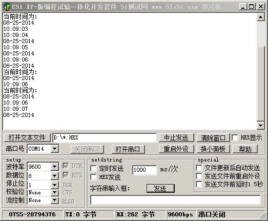

 大家好,经过一晚上的修改代码,又完成了一个实验。通过串口1将RTC实时时钟的时间显示在串口调试助手里,如截图所示:
! n5 w: N. \0 e, ?) I- `, m$ i8 k
# V  E8 N8 A2 ]1 q0 i/ Q( u+ q9 s- `实验介绍:RTC时钟使用的是低速内部时钟LSI,串口使用的是串口1,关于串口的设置请参考代码,里面设置很清楚。实验操作是,每秒上传一次时钟时间,当触发按键(B1)的时候,触发外部中断,此时会打印:当前时间为:00:00:00的字样,与每秒一次打印的显示格式略有不同。本想今天完成闹钟功能的,一直调试不通,今晚来不及了,等下次继续调试,先把这次的代码上传,供大家参考。本次工程自我感觉比较规范,直接可用于项目的开发,只需在相应栏加入外设.c文件即可。
