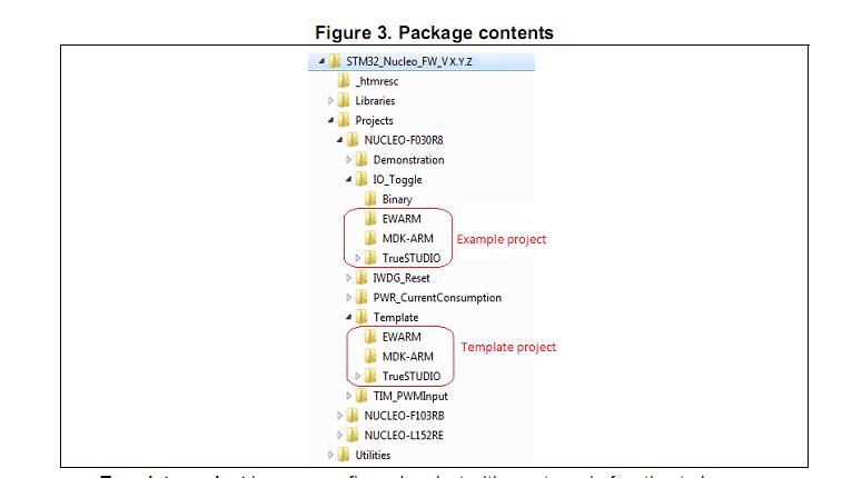

贴一张固件的说明图,了解固件的结构,可以用固件的template快速地建立工程模板
+ _7 T* D! K  ~# k' N8 | 1.JPG * |; r- Q. z6 |  ]/ z8 G# h

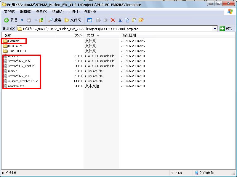

    将固件库里STM32_Nucleo_FW_V1.2.1\Projects\NUCLEO-F302R8\Template下的EWARM文件夹和所有的头文件和c文件拷贝到文件夹20140825# m7 W) ?, E* L0 O' P
4.JPG 6 [- w) g, \- w7 h# |

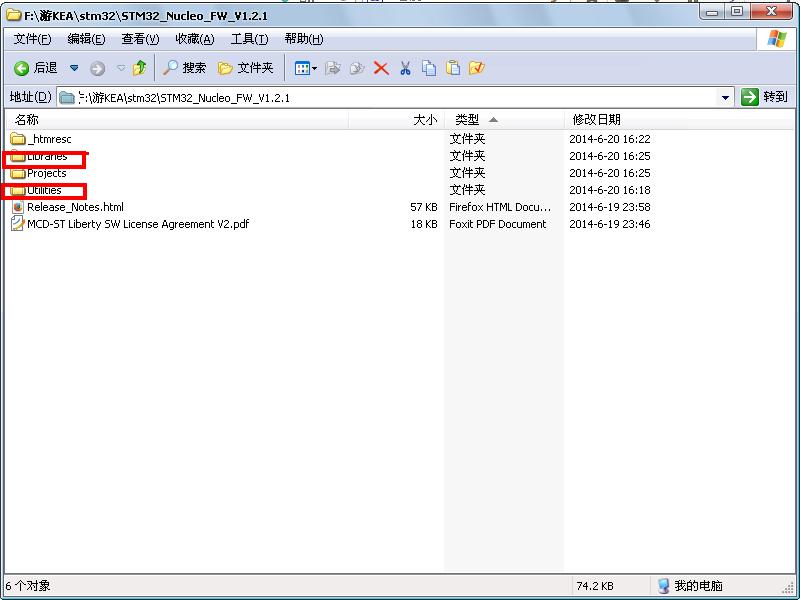

2.2 拷贝STM32_Nucleo_FW_V1.2.1目录下的Libraries和Utilities文件夹到文件夹20140825. x  _/ w8 F4 l# M$ S# `  v
11.JPG ! z0 C3 Y* {* v4 ~

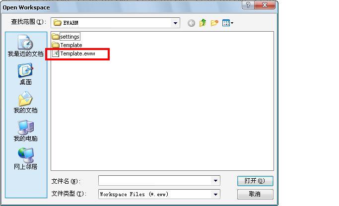

2.3 打开IAR,点击File=》open=》workspace,打开20140825\EWARM\Template.eww
( H; B8 a6 w; i# w 3.JPG   J' o# b) m9 T* K: b

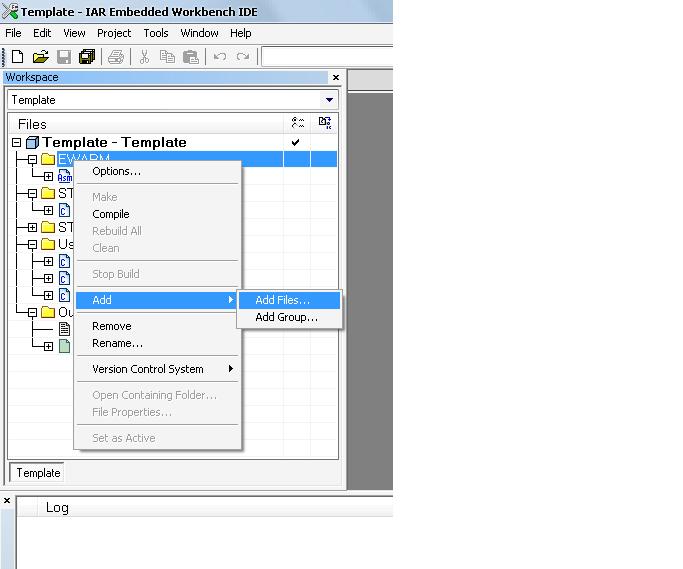

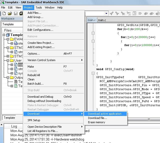

2.4 因为模板里很多设置已经设置好,只需简单的设置;这里先添加文件,方法如图所示( B' o" J) m  K) I1 d6 w! W+ o# Z
, W! }3 z/ d& \ (1)在EWARM组里添加STM32_Nucleo_FW_V1.2.1\Libraries\CMSIS\Device\ST\STM32F30x\Source\Templates\iar下的startup_stm32f302x8.s(启动文件)
* T0 k2 y& g; U. _* G( n(2)在STM32_Nucleo组下添加STM32_Nucleo_FW_V1.2.1\Utilities\STM32_Nucleo\stm32f3xx\stm32f3xx_nucleo.c
+ m& ?# P& b/ x% j) A6 i- y2 h, T5 A(3)在STM32F30x_StdPeriph_Driver组下添加\STM32_Nucleo_FW_V1.2.1\Libraries\STM32F30x_StdPeriph_Driver\src下的所有c文件(全部加,省的有的没包含进来)

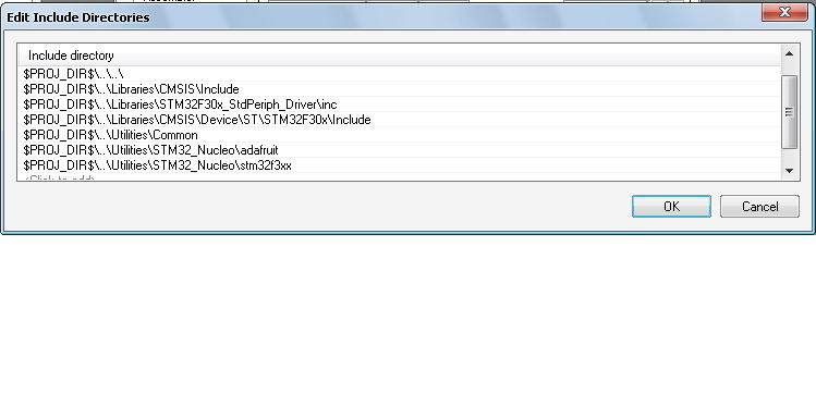

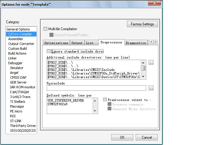

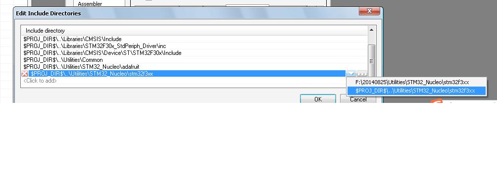

/ i) e% y9 T9 U: }4 `' v- |% b! Y2.5 因为有的目录与固件库不同,修改一下包含头文件的路径! C$ s( X/ R% R& d2 x; [
修改如图所示,点击最下方的click to add添加路径,添加后改成$PROJ_DIR&开头,这样可以移动项目文件
4 d1 v0 y8 x8 Q9 ]; u, Q: ? 6.JPG
7 O( A' ^! n: C) u3 O# s; Q 7.JPG
- R2 l7 a$ t0 L9 d1 B$ Z' i) { 8.JPG / F  z/ G$ L- U( V4 d* X6 p
2.7所有这些做好后就可以在main.c写程序,与在keil下几乎相同# \9 M  ]4 ~- w* Q$ T
