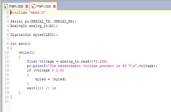

首先程序编写如图1所示。/ @4 E1 ^5 M6 d) R* h- j
图1.JPG " R1 Z9 @: x4 Q1 S
程序分析:首先配置好串口,用于显示电压值,配置A0口为模拟输入。6 C/ A# \: W! D
由于我用万用表检测,最大电压为3.294,所以显示的电压voltage是读到的浮点值*3.294。. g- @- p. r1 b0 E
如果电压大于1.5V,板上的LED灯取反。( o9 [  c1 f7 t! G5 q" N
每隔1s钟采集并显示一次电压值。

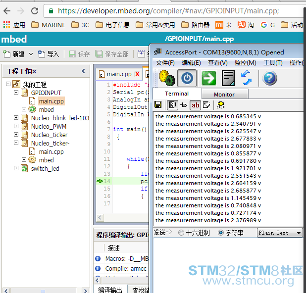

微信截图_20161016073717.png + h2 O* r! d& I4 p% _
4 R- {; l3 ]4 G
楼主,试了试你的程序,感觉电压跳变特别大,有没有改善的方法?
2 L9 i* G% E5 Y7 G) `
anywill 回答时间:2016-10-16 07:57:33
刚才搜了一下,只有100脚以上的才有模拟参考电压输入引脚
