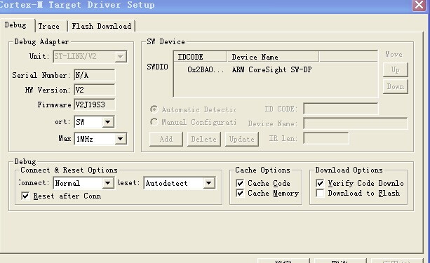

Keil中可以识别STLINK了

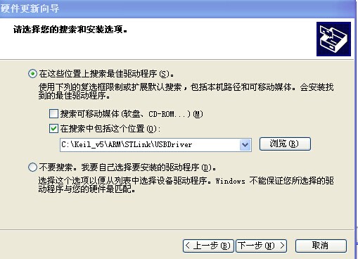

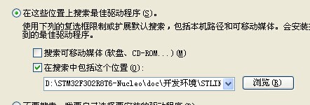

这个驱动也不知道是干嘛的,但想着总要把它给弄好,尝试了更新驱动时选择从列表或指定位置安装,然后手工定位到下载STLINK的文件夹下,可是安装VCP驱动还是不成功。
8 E9 q& |  a7 x% h9 j
0 ^4 _) A# ]$ ^. ~
8 J$ C& i0 X- Q) `* _  [
% O( ^+ b8 J& z+ s( |: z8 e折腾了半天,后来发现C:\Keil_v5\ARM目录下有个STLink文件夹,抱着试试看的样子定位到这个文件夹,就安装成功了。" I5 `" [9 B1 P
