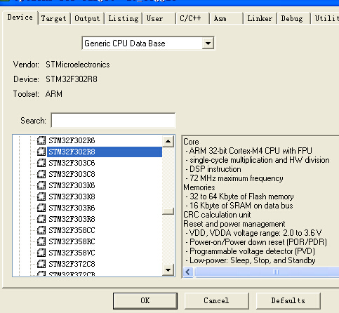

在社区下载了相关资料和例程之后,用KEIL打开里面的一个例程后,在device中找不到302R8这个芯片,原来是没有安装F3的安装包,联网从网上下载了F3的包安装之后,顺利的有了302R8的MCU device.jpg

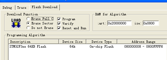

( y, t' E& H" i6 }6 L) |( m0 h以下是其它的一些设置,8 U$ n& B" v0 ?4 @# D
& d5 p0 O" A3 b1 J ! J" u% u; K2 x# r( i2 J
% n! S6 j0 F: B- \  P由于是用官方的例程测试的,因此只要上面的设置没有问题,编译后就可以直接下载到板上运行, t2 {1 v6 D/ B+ s, u

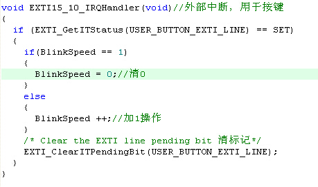

我只是对例程作了简单的中文注释,接触过ST的人请飘过。* }2 N2 ?$ ?+ K. p/ |5 H+ a

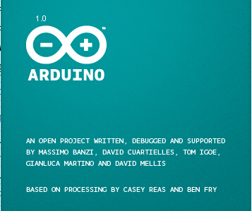

我这里提供的是arduino1.0版本,截个图瞧瞧:# l  ~! X0 h  T+ @

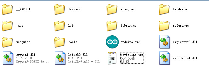

8 Z7 \3 F9 p& W* l! e这个软件下载后直接解压缩就可以,不需要安装,方便吧:)解压后的目录如下所示:- J3 a: _3 E) Q) ^. P4 ~# g/ s$ E
arduino.jpg & R& X0 N/ D' u/ F0 }! B2 h; ?& }$ N
看到那副大眼镜没?双击它就可以打开了。。。。。

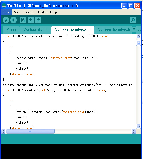

对了,还是这副大眼镜,就是它了,双击就会打开工程文件,打开之后的界面是这样滴:( C/ d+ x3 k) l1 B0 h5 `
界面.jpg ( t, ?. V" B8 E/ [
) d  A0 W' E: W7 O跟KEIL比,这个界面只能用言简意赅来形容,但是其它的功能是完整的' |$ \- i! l  k4 |: a
写好代码后,单击那个向右的箭头就可以编译下载到板上运行了,默认好像; l0 Q& i$ [+ @1 c7 z3 t; I* B
是用串口下载的。! I9 R) Q+ {& P8 n  O' |3 c
