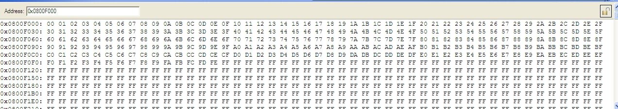

2 F% Y! e" R. @8 K这里只给出FLASH写操作的代码* q! l$ n$ h/ Q+ K: \/ ]
#define IAP_ADDR  0x0800F000              //写起始地址$ a  N( {) a2 Q$ X! m1 h# Z  ~5 J( {
1.jpg $ K' O' i: A  N; w, ^% T# ~
进入debug,打开内存窗口,可以看到FLASH的情况。
! U8 i" p7 N! X: ~  a# Q' [. H8 O读操作很简单,这里就不描述了。

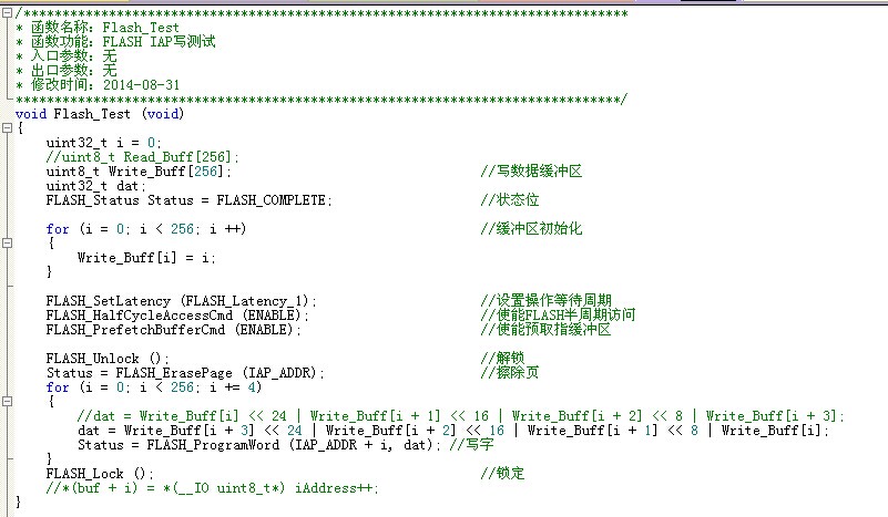

wudianjun2001 回答时间:2014-8-31 13:43:57
RE:【Nucleo板开发日志】+ FLASH写测试
" @6 D8 H: t2 m* s) E' f* º¯ÊýÃû³Æ£ºFlash_Test% N# t% w) t& ~( V1 B
* º¯Êý¹¦ÄÜ£ºFLASH IAPд²âÊÔ8 f4 V( e( q0 w: p4 O# G$ v
* Èë¿Ú²ÎÊý£ºÎÞ
/ Z) n6 ~: H8 r! L7 u* O* ³ö¿Ú²ÎÊý£ºÎÞ+ N) L/ v- [5 Q5 F) C, E6 u: n" ^
* ÐÞ¸Äʱ¼ä£º2014-08-310 _* H8 d$ E, X0 L3 y" [. U
9 G% ^" }* S* b3 U# rvoid Flash_Test (void)
5 l2 D$ L) |* R- t" b; M{
- q# \; w  k1 _0 ?    uint32_t i = 0;
" c0 n( o8 }* i3 R( ?2 h8 T7 g    //uint8_t Read_Buff[256];7 O+ T. ^5 f# m. o2 I
    uint8_t Write_Buff[256];                                //дÊý¾Ý»º³åÇø6 ?0 i- u. h' G; ?
    uint32_t dat;
6 ?% W; |' N3 ]/ S    FLASH_Status Status = FLASH_COMPLETE;                   //״̬λ
$ B( O; X( ~5 m& p  c/ X9 }    for (i = 0; i < 256; i ++)                              //»º³åÇø³õʼ»¯7 H& `/ C0 S9 g2 e* Q: o
    {, z% F* f+ i. k8 Z7 |/ B) L
        Write_Buff = i;, o" T6 W, H; U$ Q1 B
$ [5 U; B9 T9 z4 E2 t
, ~- |, ~% m& w5 t0 `# @    FLASH_SetLatency (FLASH_Latency_1);                     //ÉèÖòÙ×÷µÈ´ýÖÜÆÚ
# g2 ]" x; s8 q/ O. ~    FLASH_HalfCycleAccessCmd (ENABLE);                      //ʹÄÜFLASH°ëÖÜÆÚ·ÃÎÊ
" d2 s8 ~) o0 `4 m: j, F    FLASH_PrefetchBufferCmd (ENABLE);                       //ʹÄÜԤȡָ»º³åÇø' `! g( [! ]7 W, s2 W
9 R# E; e8 y! a    FLASH_Unlock ();                                        //½âËø
6 x; h8 B  X" }' g  ?, u1 x& f    Status = FLASH_ErasePage (IAP_ADDR);                    //²Á³ýÒ³8 h, u7 }& D1 k: Q8 ~9 ~) [- u
    for (i = 0; i < 256; i += 4)
1 [; N# f6 ?' [' t0 f' |    {  r+ P6 s6 w# q6 [. ^7 \8 Y- O
        //dat = Write_Buff
wudianjun2001 回答时间:2014-8-31 13:44:47
字体不太对,从编辑器里拷出来汉字就成乱码了
wudianjun2001 回答时间:2014-8-31 13:45:14
9 H6 a9 z1 c3 ^. c+ Z; O; v( {! q* 函数名称:Flash_Test
4 F# A* j$ E2 }* 函数功能:FLASH IAP写测试" w5 m( f4 H( h7 |
* 入口参数:无) @4 C9 e( G4 f: w  a4 T
* 出口参数:无
+ p% ?- B. z' \* n. j* 修改时间:2014-08-31/ w. i% C. Y% ]4 Q! _6 Z
' d9 [5 D, x4 g$ cvoid Flash_Test (void)
2 ~; g; V5 }# X. Z1 i) s+ k% X6 P' k{
* O# _% n. a* @+ c$ C  M. M    uint32_t i = 0;) j$ @% ^) ]8 x  r$ a  k; o/ h
0 ^/ D/ u! h$ _* N) x' e    uint8_t Write_Buff[256];                                //写数据缓冲区
0 j# T& i% Q' L2 V  ?& Z* D7 K) w! X    uint32_t dat;
+ N  y$ C) R! @- }    FLASH_Status Status = FLASH_COMPLETE;                   //状态位
5 S0 C* U; w: b2 ?- p3 u* V) G% g    for (i = 0; i < 256; i ++)                              //缓冲区初始化
( k8 b7 a0 C& f$ `5 b- t3 w* _    {! i, Q7 f$ {/ y7 A
        Write_Buff = i;9 X; L, G5 o5 [" i. g5 J
! R# ?6 |" Y2 \& y& p    * a9 m/ w# o. \1 H: E! i
    FLASH_SetLatency (FLASH_Latency_1);                     //设置操作等待周期
# x' }3 n* |3 X" s  O; T. y; \    FLASH_HalfCycleAccessCmd (ENABLE);                      //使能FLASH半周期访问; b& R* i' V- `- Q) Z4 W) p
    FLASH_PrefetchBufferCmd (ENABLE);                       //使能预取指缓冲区
; s7 u& s# m8 n% y" I
6 M. b$ T9 l4 R6 w2 S    FLASH_Unlock ();                                        //解锁6 }8 S& V  y) i. @
    Status = FLASH_ErasePage (IAP_ADDR);                    //擦除页
! p) q9 s3 l+ K. x8 f2 r- U    for (i = 0; i < 256; i += 4)9 n. ]& f0 M( O( T
4 d3 o$ `" p0 y) N% T5 ^" h        //dat = Write_Buff
