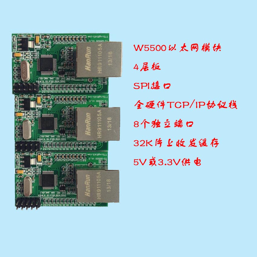

TS-W5500模块特点:
' a, \: ?5 x5 H. v) L; k# n1、尺寸小:5CM*3CM
, r' B9 \' H: T1 [$ L2、4层板设计并了TVS等保护IC,差分走线,保障了良好的EMC兼容性
+ F6 B& r& O7 K' C3、5V、3V单片机都兼容

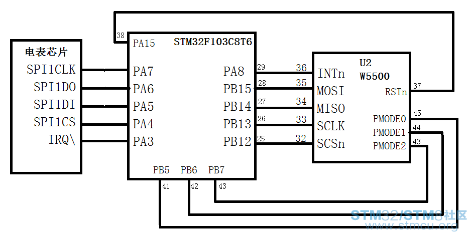

楼主大大,我下了你的代码,做了些修改,有一些问题请教一下:主要是我的引脚用的跟你的不太一样,我把引脚改了,SPI也就由SPI1改为相应的SPI2了,然后按理说应该能ping通了,可是我在我电脑上还是ping不通代码中设置的IP:192.168.1.200.(我自己电脑IP我设置为192.168.1.250了,所以是在一个网段的)。跪求楼主大大帮我看看,非常感谢。
, c. J; I3 j8 @( h' T& E' P2 h这是我做的一些修改内容:
+ R$ g3 D( |1 e8 ?我看到你的引脚是这样连接的:(箭头后面是我改成了这些引脚)
) V. A6 q7 s! ]5 z& O) u) U" L% k *              PA8 -> W5500_RST        ---------->PA15
" f  D2 z6 }' J *              PA9 -> W5500_INT          ---------->PA8
  z& j8 B8 b1 N$ m5 h5 d *              PA4 -> W5500_SCS          ---------->PB12
" e) E* [# v+ M1 A5 u9 j *              PA5 -> W5500_SCK          ---------->PB13  9 o+ W+ y5 ?: t4 q3 u9 q
*              PA6 -> W5500_MISO         ---------->PB14
1 a6 ]7 {' v- V *              PA7 -> W5500_MOSI        ---------->PB15
, i7 X2 J/ W9 k; z3 ^; ^/ L下面的引脚图是我摘出来的电路图。

就改了这些,我是漏改了什么吗?跪求楼主大大帮我看看,非常感谢。" }2 u% {7 W. X8 s0 l( L( d
