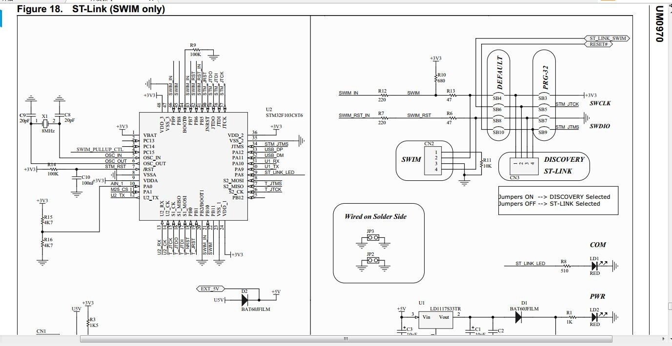

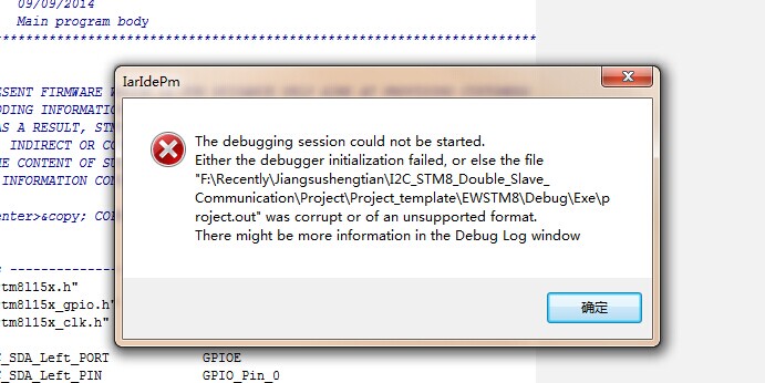

 遇到一个问题,请大家指导一下。STM8L Discovery自带的ST-Link无法给外部的板子下载程序,问题如图所示,我无法下载程序。下面附件中也有STM8L[img]https://www.stmcu.org.cn/file:///Drogram FilesTencent943633664Image9LRPR}YR1{7KI]HE91ECA1L.jpg[/img] Discovery上面STlink的原理图,我已经把该断的线都断了,但是还是不行

对应的接口连接正确吗?外部板子的芯片是什么型号?
先排除一下是不支持芯片的问题,再排除一下线路连接的问题。
