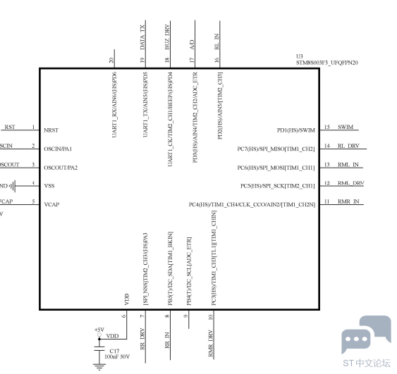

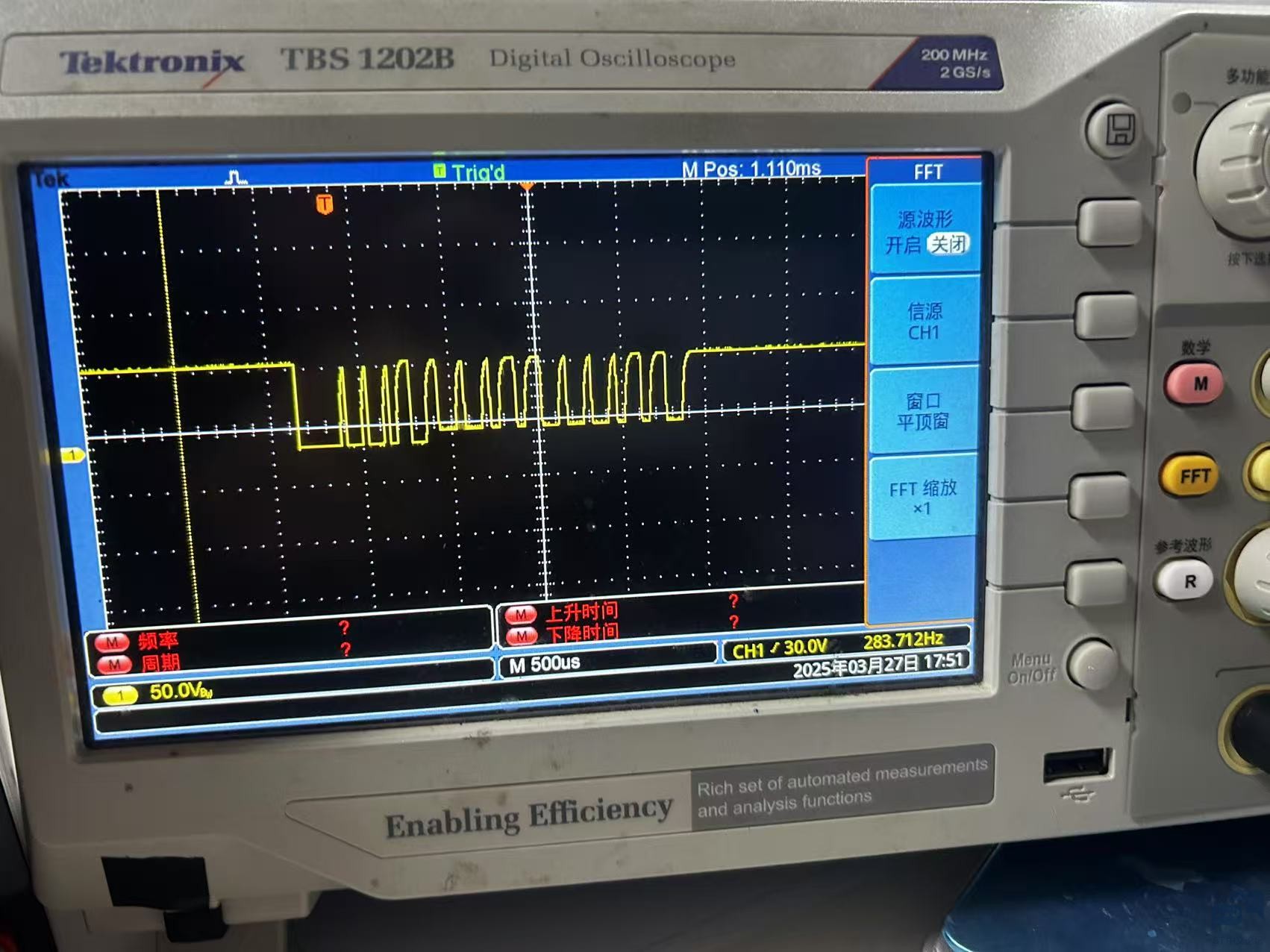

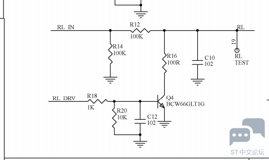

目前以STM8S003F芯片做作为主机MCU 控制从机Elmos524.09超声波雷达芯片,做一款汽车倒车雷达系统;在开发时遇到了一点问题: 主机与从机之间通过特定的IO引脚进行通讯,通过引脚低电平时间的长短进行数据交流。 目前主机可以正常的通过IO引脚向从机发送指令,从机也可以正常的返回相应的数据,且在IO引脚上的示波器也检测出了相应的波形; 但是问题在于,在从机返回相应的数据波形以后,主机在检测引脚电平变化(也就是读取数据时),始终无法获取相应的电平信息,通过IAR编译器的DEBUG功能时。发现芯片在检测无法检测到电平的上升沿,以至于程序超时。系统采用us级的计数方式,示波器波形、硬件电路设计、接收函数代码在图片和附件中; 求大佬指点!!c99021bd9df8c3f26db61512b0ff49a.jpgk5.png1.png 接收代码:

判断信号脉宽最好的方式是利用定时器的捕获方式。
捕获是由硬件完成的,好处是准确且及时,计算也方便。
楼主的代码看起来像是通过IO 查询方式。类似于采样。
这种方式在速度较慢的信号上粗略判断是可以的,比如红外接收。
但是快速信号就不适用了,代码执行时间,中断时间等都会带来较大的偏差。
所以建议使用定时器捕获方式,可以查查手册相应功能介绍。
也可以参考其他帖子,用两个引脚来测量。这样只需在第二个捕获标标志来临时,
开始计算差值。 注意最好定时器计数周期能覆盖最长电平,否则定时器更新中断需要高位计数。
