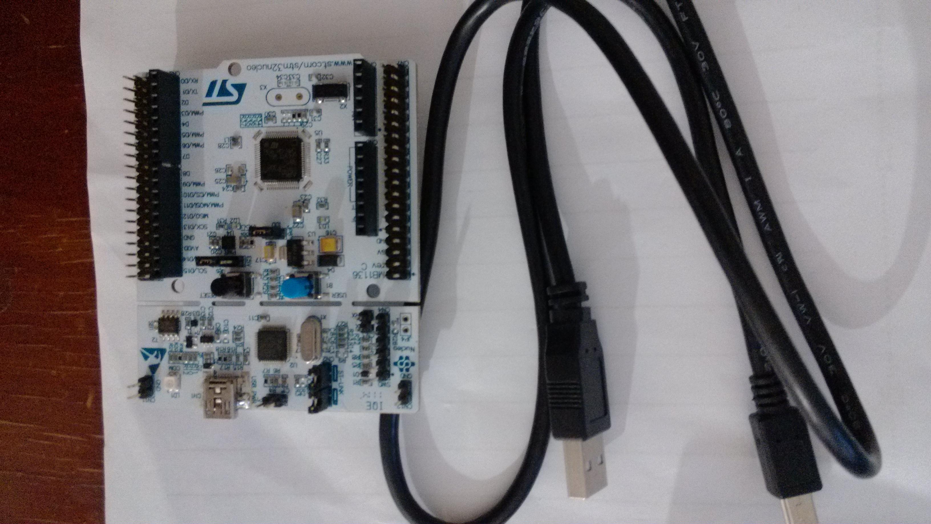

一、准备工作2 F: v# U8 S7 i5 P
1.Mini-USB线一根;
2 d; O" B  F6 N( E+ F2.STM32 Nucleo开发板一块;
6 C3 _( ^( @/ U5 Y; C3.电脑一台。
! T! ^: [# M: y, c6 J0 b板子如下图所示:3 q( [( P) B; j' S  Q3 c0 x: X% w& n
! U9 a1 g' @8 y$ i$ K% ], h4 d
6 K2 L5 l6 e7 q' V) W- f; v$ Z' S2 }

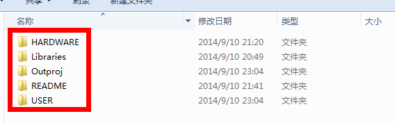

  ~: C9 B9 `! I0 `2.在上面那个文件夹里面再新建如下几个文件夹。如下图所示:' s4 W: n  I0 B/ m- k$ }' |2 f% |
8 c, E( H+ |: f

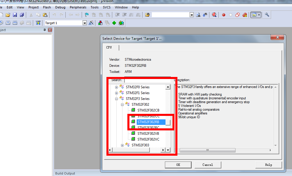

4.下面是建工程,这里就不多说了,这个都是很基础的,建立如下图所示的工程文件:! I1 A5 c! w0 B+ i# d
4 F$ i( p! h5 [
- U( ?  O$ i4 h
% ]" c2 o( S2 }, S0 v; o# P! z

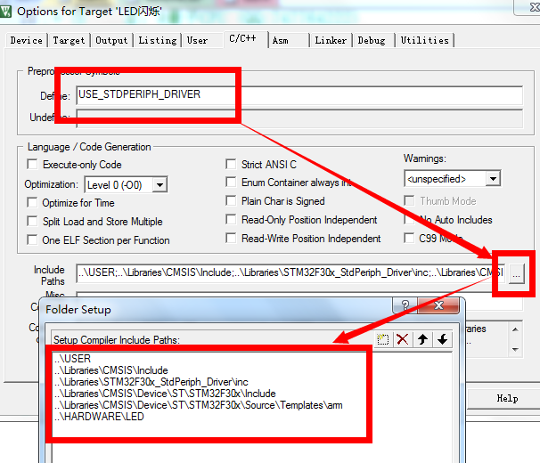

4 V, Y' g" g8 E" }; G# U% ?5.C/C++设置选,设置好头文件路径。如下图所示:
  o6 }4 ~! V. t# ~& m2 K
$ y, K, |  W- Y: D0 s) F& x

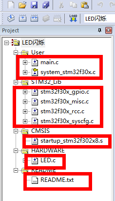

, M( e" z1 u% }* A" n0 G6.然后就是按照自己的需要添加一些相关C源文件和启动文件。如下图所示:& w8 |, n% D' B/ ?" t
5 X  n6 z$ Q/ F% h
9 ]+ l: a; J3 K
最后工程文件就建好了。下面就可以尽情享受了!!!!!
