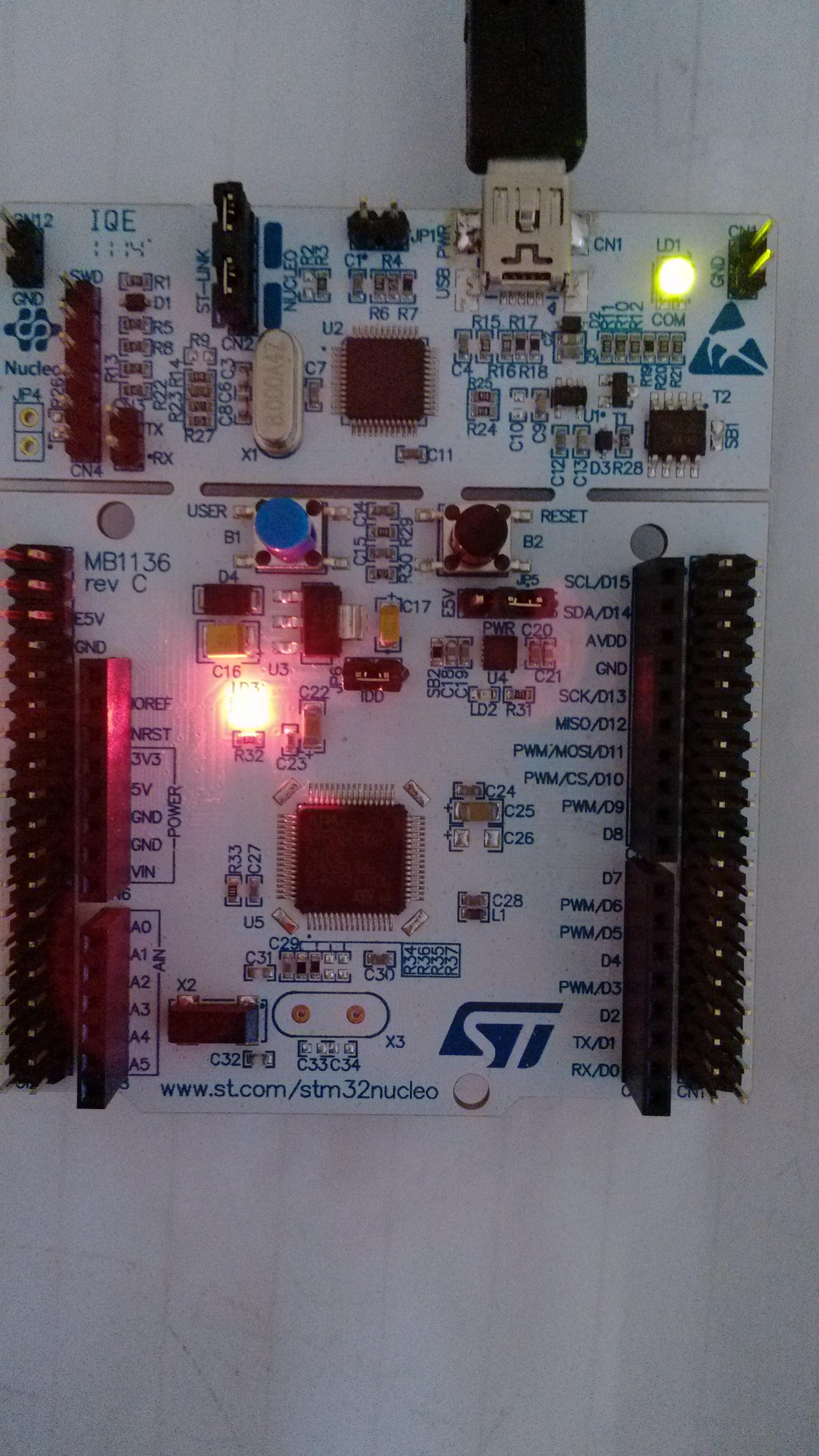

+ ]+ O$ a. ^1 h3 i' r# s2 a. n板子如下图所示:7 N/ |* [5 `& v# U/ X6 G

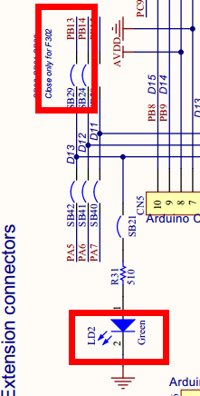

二、硬件部分
6 w$ d# R$ \" ^1.其中LED灯部分的原理图。如下图所示:
; @; }+ S/ o2 g) Q, r  s0 ^
" D3 [+ ?8 X* C2 R% k1 r
& X+ G3 C& w. _- g2 M2 D
2.对应的端口为:LD2对应的是PB13引脚。3 I9 I% I2 Q0 _: h7 j

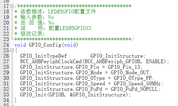

1.在HARDWARE里面新建LED的源文件和头文件。如下图所示:
, t% {9 e9 g' ?! A( p8 f% n: i
# y6 X8 A/ x+ i9 R, h
$ l# L. |9 ]! W0 F! e

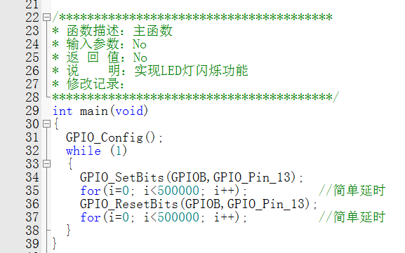

2.编写LED文件和主函数。如下图所示:

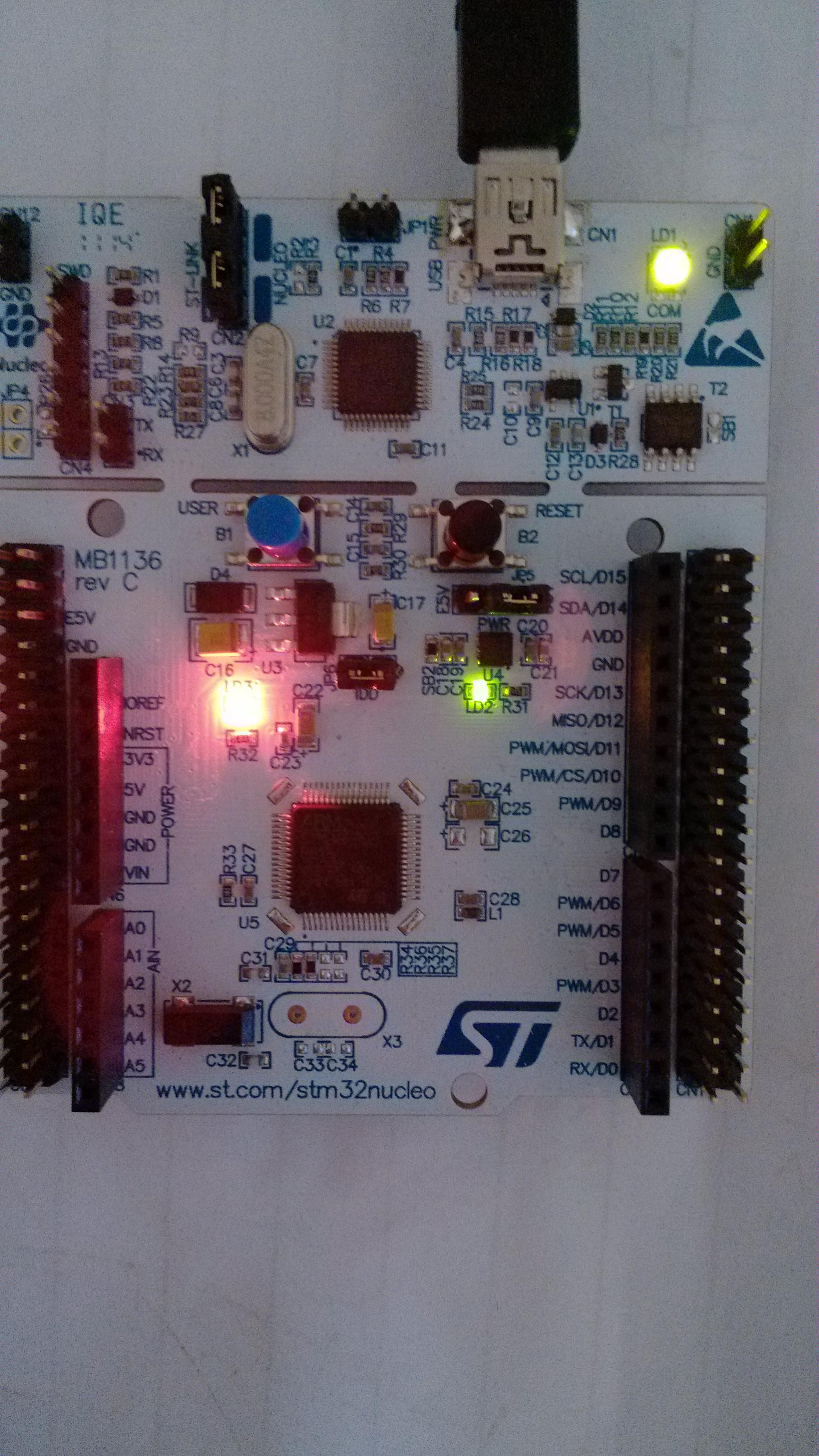

四、实验验证
- t! U9 x9 M) W- J6 N- w3 X可以看到LD2灯一闪一闪。如下图所示:8 N) m1 ~' w$ b) v
