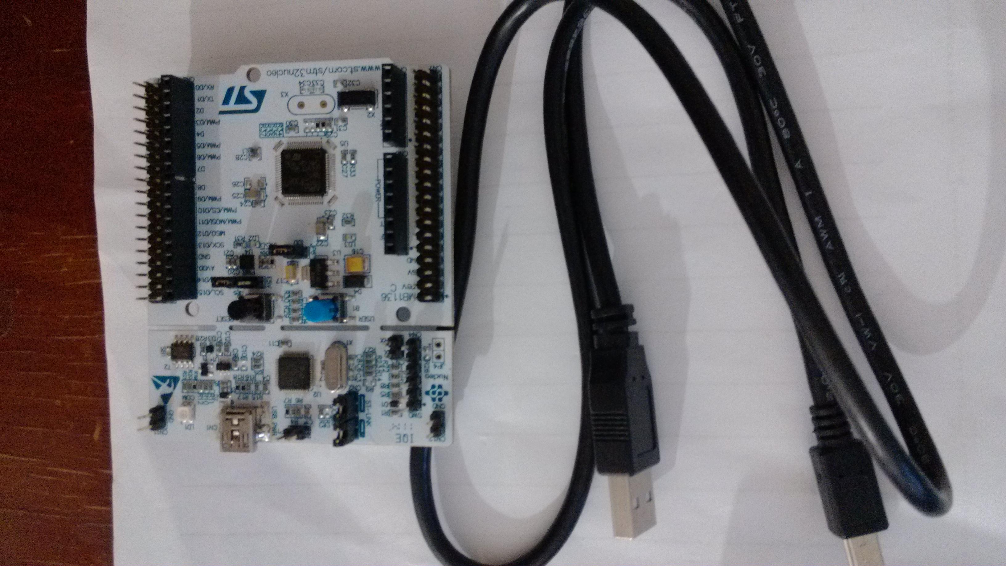

1.Mini-USB线一根;
9 d* I" M, x  H9 S' u: L% r2.STM32 Nucleo开发板一块;1 [- `' }5 R  ~
3.电脑一台。
: o# _" D1 U2 I) ^! h: L8 `& r板子如下图所示:/ Q, w- D$ U* L4 W. [2 k

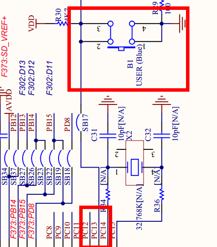

' M# N9 z% j$ a* u+ s二、硬件部分1 {% I3 |- ^' y  y3 X

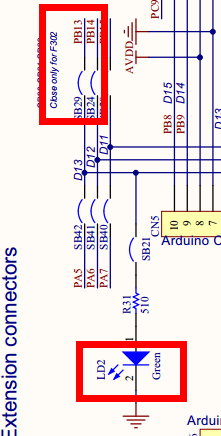

1.LED灯部分的原理图,对应端口为PB13引脚。如下图所示:9 V6 a' k8 P" M. {$ a, ]
* K8 {. b" B+ Z: _! E+ w4 u
+ z% Q, D, S- h; L2.按键部分原理图,其中按键对应PC13引脚。如下图所示:
! m. P3 q' B0 [$ [
2 y) I3 @3 W6 K
- l9 D* t% ?2 K0 Z& q
8 }7 H. u/ {. X" h

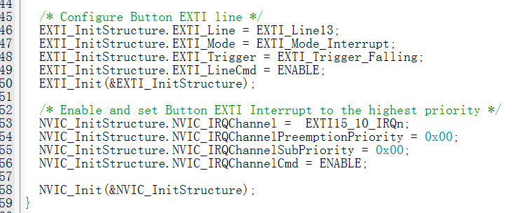

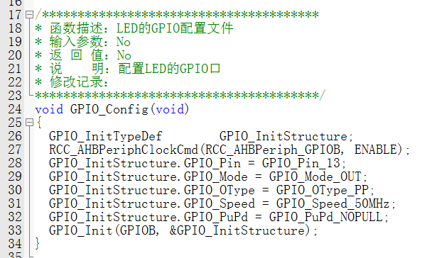

7 U2 s9 k& g# {  n' Q6 T) q三、软件部分5 s  J- J! S3 A2 |4 O, U! X

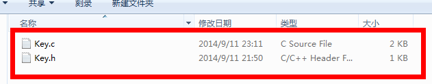

1.在HARDWARE里面新建LED、Exti和Key的源文件和头文件。如下图所示:: ^/ B1 _4 S8 J
% ^. r* z7 t/ E
# _* G9 \' y: d3 R2 L7 B" g
, f. N8 \3 C9 Q) r" T6 m
& t# f4 x% a7 c3 G
0 W  O* b, `% Z9 ~+ s
- X' E  A* E. h" p* s

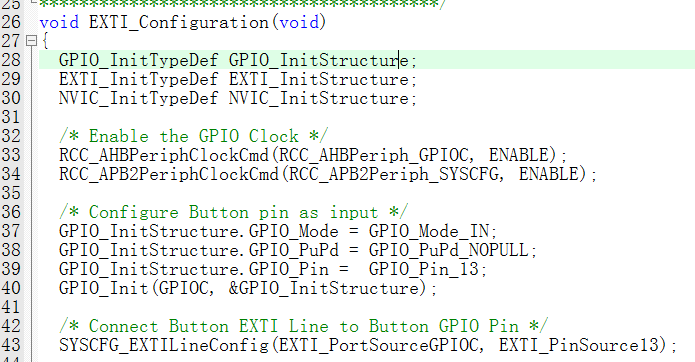

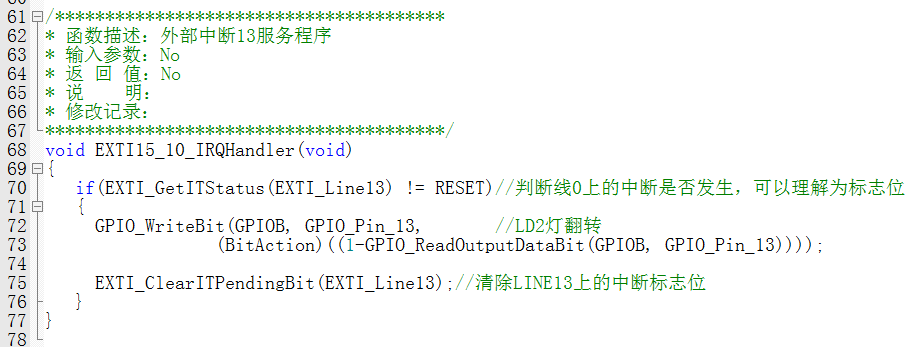

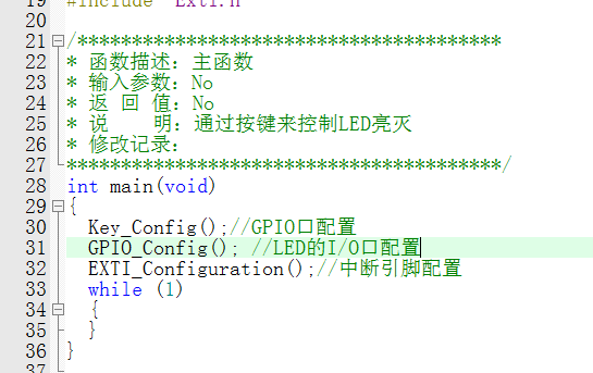

2.编写LED文件、Exti文件、Key文件和主函数。如下图所示:
& _% @) e+ s7 j2 {
3 _0 W6 ]3 x$ T9 h) Y7 D
5 j5 }# |# P- m( v, o3 I+ E/ i
4 H; O: [/ B, j8 B$ \9 i5 t% l0 C: |
' J6 s6 W  T) ~0 M8 ]! }
. f2 T6 A% }1 ]2 Y$ U8 N1 @
4 A3 k& P8 p) V5 F. [2 U( }! q. A/ w
# j9 u2 @  t6 {' h3 C; n5 n
' n5 e% R! y9 D) z
+ W& }* H( C6 [" |* O+ ^# u' A0 M

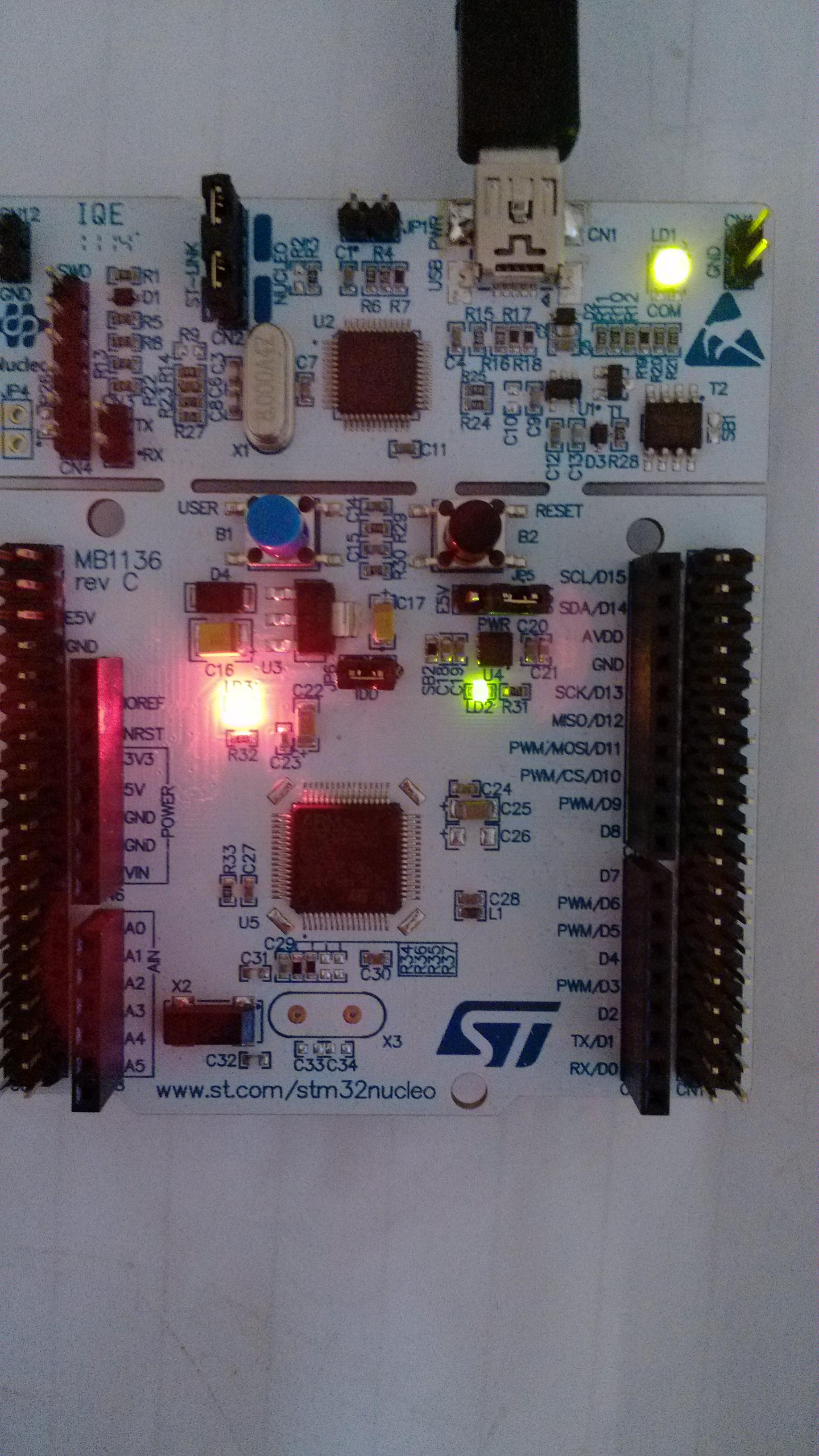

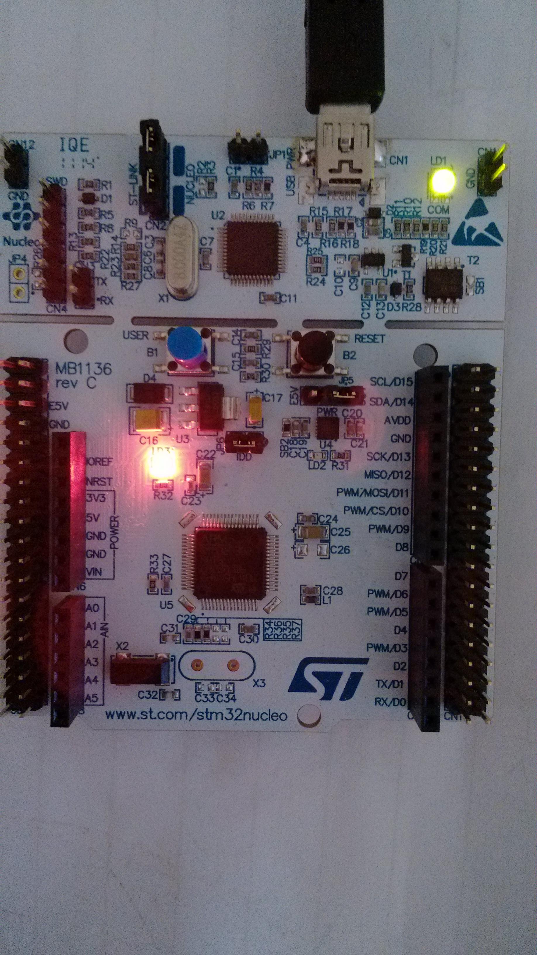

* _# ~# |7 c: l$ R9 S四、实验验证
$ H2 L7 t! Z0 b通过USER按键,可以知,按一下亮,再按就灭。如下图所示:3 e- _* O1 E' ~0 V6 O0 ]
0 c5 y5 r9 X* T1 a0 h$ Z
3 D; D- u4 L3 R0 R5 D6 \
  g! ?! [' ]3 `$ F6 A9 ?, D: \
- U' L& u) Z  x7 H( \# b
