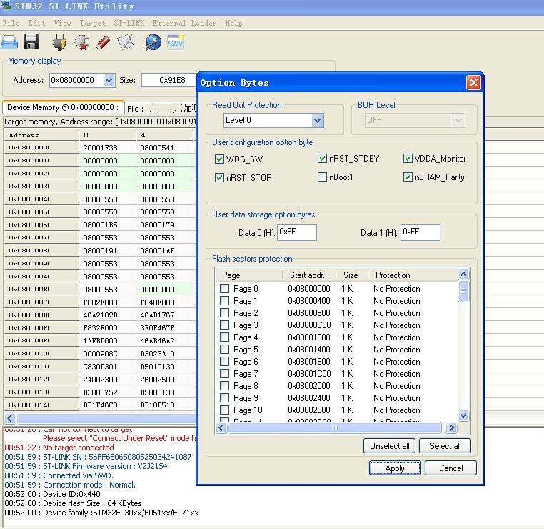

ST-Link可以重烧写,昨天找到问题了,是我烧录时的option byte设置有冲突,Level选择了1造成了程序烧进地去不能正常运行。
后面我把Level改为0,nBoot1=0后再烧录程序就一切功能正常了!
不过ISP下载功能还是一如即往的不行,识别不到芯片!

STLINK能否识别芯片?能不能把读取芯片那页的图片发一下.
jq_electronic 回答时间:2014-10-17 00:50:12
回复:STM32F051C8T6 ISP下载识别不到芯片,紧急求助!
回复第 7 楼 于2014-10-16 15:45:36发表:
可以识别到芯片,用下图的设置再次烧录同一个程序可以正常工作了,只是ISP还是不能用
用新空片试过只要是用ST-Link烧过的芯片,不管是怎么设置烧录后ISP就不能用,无法连接到芯片
