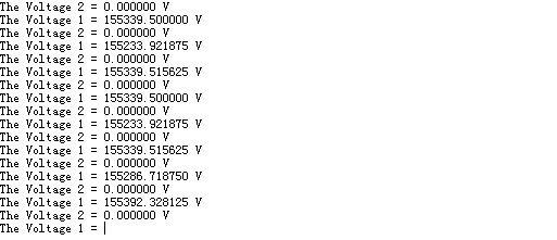

各位大侠,本人在用STM32F051R8T6 DMA方式实现采样ADC数据时,结果发现,从串口输出来的数值不对,一路数据很大,一路数据为零,弄了半天,也没有解决这个问题,只好请各位大侠们帮忙给看看,非常感谢!
【说明】:利用DMA中断方式,进行一路数据采集时是正常的。

fengye5340 回答时间:2012-11-15 14:44:04
回复:【求助】STM32F0 ADC-DMA方式采集2路数据时出现问题 【已解决】
非常感谢各位大侠的回复,本人已经顺利解决了这个问题,原来 extern unsigned int   ADC_Value[2]={0,0};//内存数组,
unsigned int   变量改为_IO uint16后,就可以了。费了几天,还是出在一个小问题上。非常感谢!
