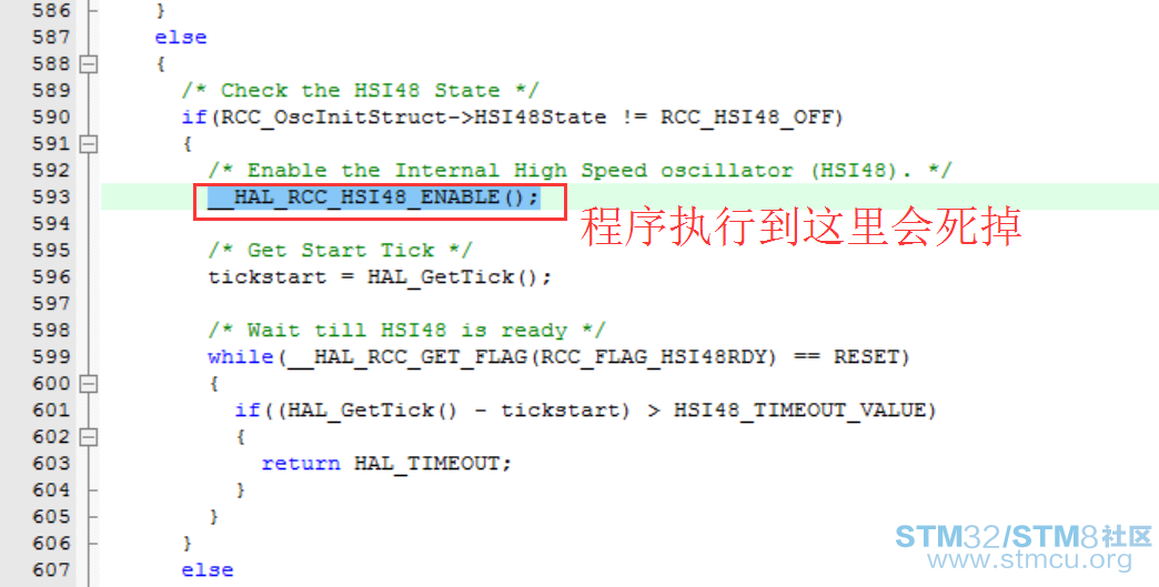

各位大神: 我使用的是STM32F072CB芯片,使用到了这个芯片的USB。自己做了块板,在调试时出现了问题,当对RCC->CR2的第16位写1时(使能HSI48)程序会死掉,无法往下执行,ST-LINK也会断掉。找了很久,还是没有进展 ,在这里请教各位大神。我使用的例程是 STM32Cube_FW_F0_V1.7.0\Projects\STM32072B_EVAL\Applications\USB_Device\CustomHID_Standalone |

该位可以被配置,通过软件或硬件的方式。
但如果用了硬件方式,就不能使用软件方式操作。
当你选择USB后,该位自动被硬件置1,那么软件就不得插手了,否则报错。
你检查确认下,看是不是这方面的原因。
我再查一下吧
