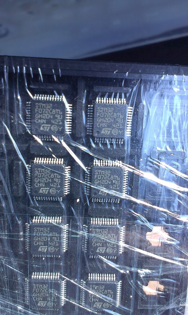

QQ图片20141120114344.jpg 抢先体验 买了几十片 STM32F072C8t6回来用用 ,48pin, 2路dac,  只要8块钱哦.

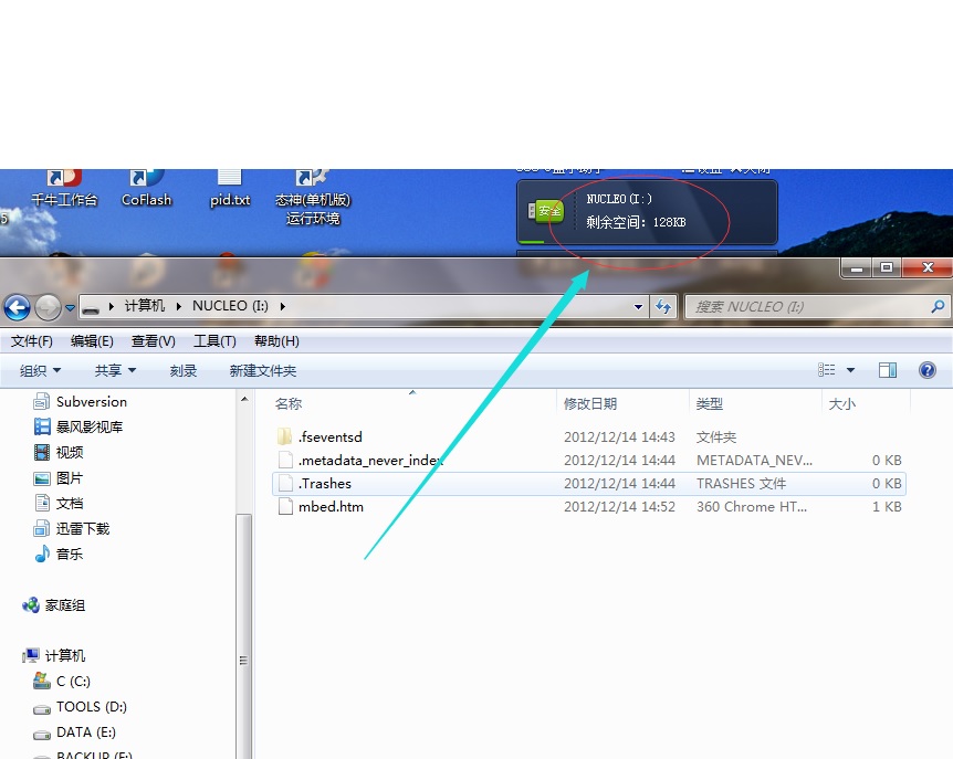

首先,连接上usb后,各种驱动安装之后,会出现一个nucleo的U盘.如图1所示:
图8 nucleo下载优盘 128KB
打开以后会看到mbed.htm,点击, 哈哈,开始平步青云,开始了云端开发,直接跳到http://developer.mbed.org/网站,可以实现在线编写程序,新建项目,导入工程,编译的功能,这样相当于一种云端工作的概念,产生bin以后, 下载到刚刚这个u盘,单片机的程序就更新了.听起来很酷. 很多同学要问调试怎么样办?一直在云端掉下来怎么办?虽然此云非彼云,但是有个残酷的事实,摆在大家面前,大项目必须要调试,要保密,不可能一直寄生于云端.何况mbed因为目前还是个国外网站,速度也不是特别给力?......似乎mbed有些鸡肋. 其实mbed早为大家想好了这一切, mbed 只是让大家体验这种高在云端的感觉. mbed的根本作用,还是在于最大程度去解放大家,让工作变得轻松有趣,减少重复低级劳动,把整个nucleo或者其他类似的原型开发板抽象成了一个个对象模型,大家开发的时候,基于对象,面向对象,都可以玩起来了.因为你是用C++在编程哦.我们把mbed当成一个在线生成工程的想到就可以了. mbed ide 具有工程导出功能,可以导出为常见的ide,比如keil ,这样好了.我们用mbed来建立项目框架,同时所有的外设和功能块都抽象好了.这样,在本地,用keil, 用c++代码慢慢完善修改代码吧. 这样之前mbed工程不能在线调试的问题也解决了. 看来是天空飘来一片云, 帮我们把项目的基石打牢而已.

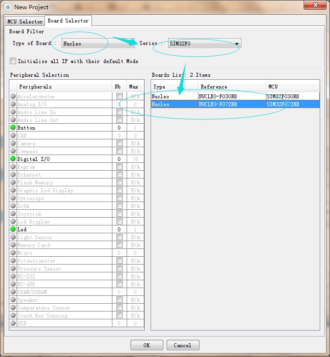

1 首先打开CubeMX,选择我们的开发板,

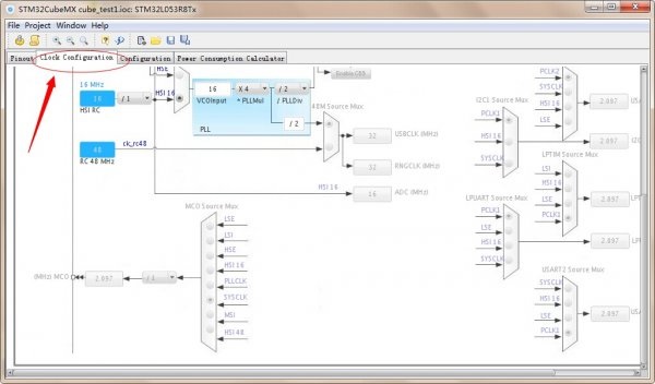

2 根据自己的需要初始化整个单片机的资源,建立起一种硬件描述的概念,整个单片
都通过HAL层与非常建立连接,增强了通用性,可移植性.通过PC中的CubeMx配置
,从而修改相应的CubeFx(0,1,L0,L1,F4)等软件库集成到我们的工程代码中去,让我
$ A/ c" h; Z  ?) I/ [- P! F
们轻松完成对单片机的配置,简化了硬件操作.
; O; H) Z& _. \/ U3 t! e' m

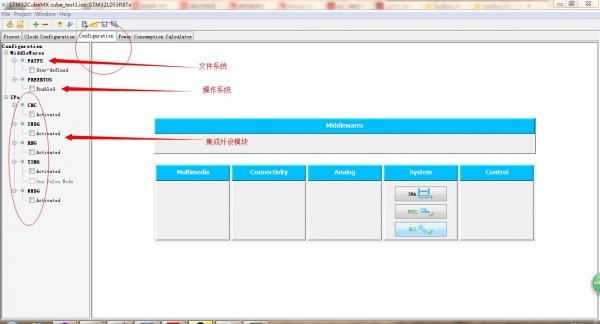

3 下面和第一个有些重复,侧重于系统的软件结构组织. 文件系统 操作系统,
, R- G  o- E+ K# y; i
一些内部外设模块,通过引入的这些middleware 和软件栈,让我们的应用能力
1 |5 n" h% C* K+ M7 I* S

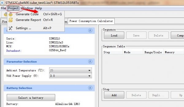

4 重头戏来了.CubeMX和keil到底有几毛钱关系呢 不会是像siliconlab的configure工具一样只会产生c文件,无法生成ide工程吧. 好期待.我们点击源码生成菜单.当然此处首次使用,可能会让我们选择生成的是.c 还是ide.

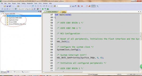

5 见证奇迹的时刻到了.keil 工程横空出世拉.哈哈 ..
图14 打开生成的keil工程文件

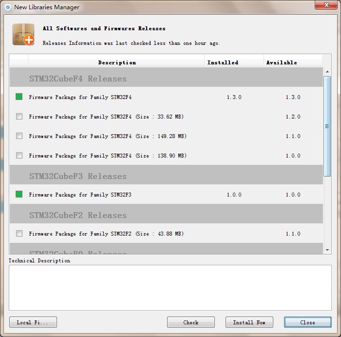

6 对于单片机所用的CubeFxx 软件库, CubeMx软件可以进行对应的选择配置的.
图10 CubeMx配置软件库
