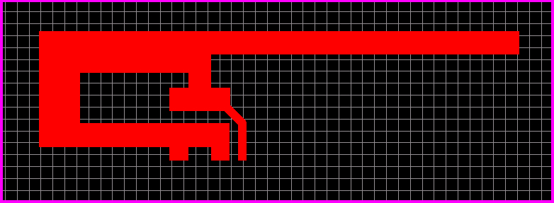

最近在做一个小板子,在网上找不到直接可以拿来用的倒F天线,所以就参照资料自己画了一个,测试通过,故分享。。。希望能够帮助需要的同学

MOTO5120 回答时间:2014-11-11 10:44:44
用网路分析仪测过吗?

巅峰残狼 回答时间:2014-11-11 16:15:25
MOTO5120 发表于 2014-11-11 10:44; ]9 Y  K; n6 F2 J$ p1 E
用网路分析仪测过吗?
7 l' [. u4 b3 ?4 }# A! E, o/ b
没有那么高端的设备,就是打样出来,简单测试了一下传输距离,距离在10米的时候传输稳定,再远没测试。。。你可以帮忙用专用设备测试一下
巅峰残狼 回答时间:2014-11-11 16:15:49
沐紫 发表于 2014-11-11 13:408 j' G; h# P  b5 O! K; r
谢谢版主大大!!!
$ e% O- v: Q2 I3 I& F# M
太客气啦
巅峰残狼 回答时间:2014-11-11 16:16:27
霡霂 发表于 2014-11-11 15:55/ L( U7 l& f1 j
怎么测试的呢?
8 t# Q8 e. J/ A就是简单测试了通讯距离,没有专门测试仪器,所以就没有那么专业的数据啦

TI官网有各种板载天线设计尺寸,以及CAD可以导入AD的标准尺寸图,以前用过,传输距离15m左右倒F的

ipi 回答时间:2014-11-13 17:00:20
有示波器 检测 图形 不?场强仪 的测试结果?  数学公式 是什么?

巅峰残狼 回答时间:2014-11-14 13:01:06
ipi 发表于 2014-11-13 17:00
% m- H0 |( T% N9 \# i有示波器 检测 图形 不?场强仪 的测试结果?  数学公式 是什么?9 t$ s8 y2 v. u6 B0 q/ Z) q  x
2 k' Z  |% L' H8 m4 r: g4 t: W1 E理论指导下,实践检测,方为神道。要求 ...
7 i4 f5 e5 s4 h3 }" \
弱弱的问下,阁下是老师或通讯类研发工程师吗?
