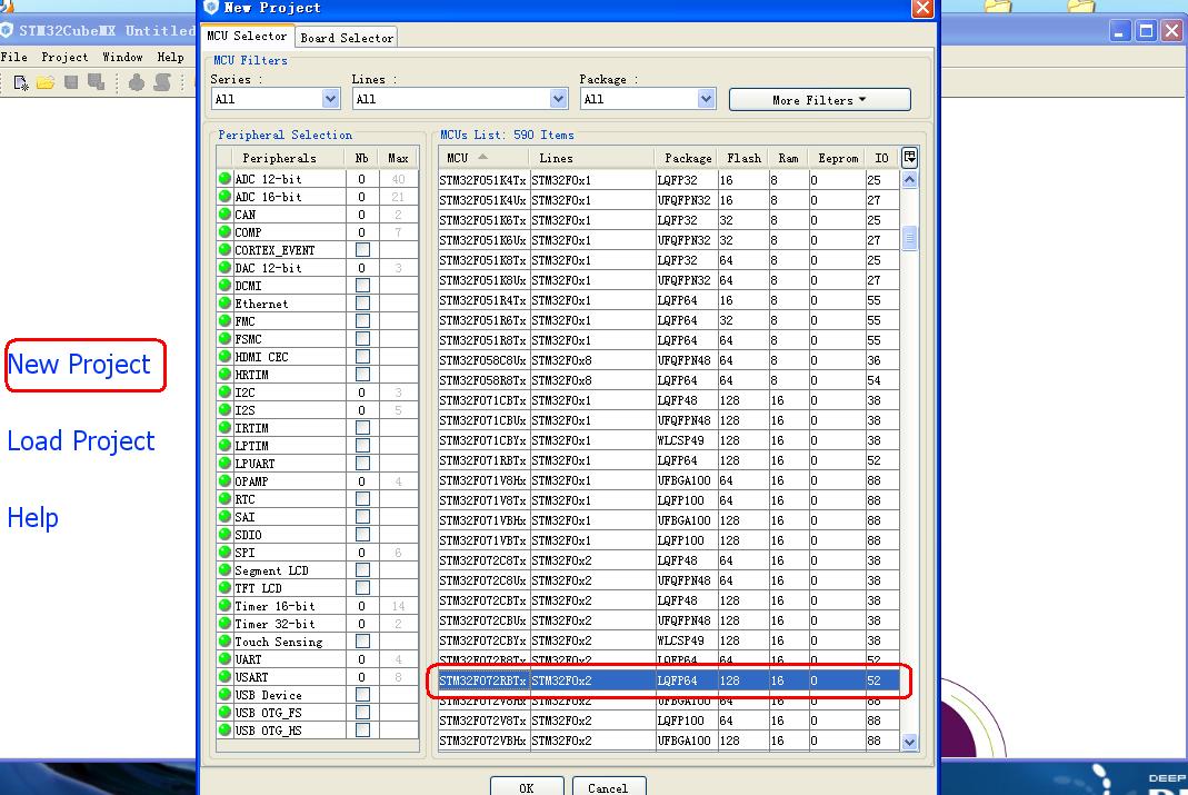

  建立一个新项目,选择STM32F072

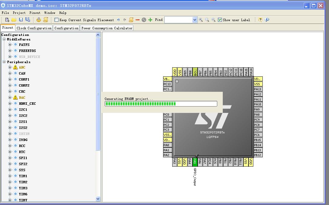

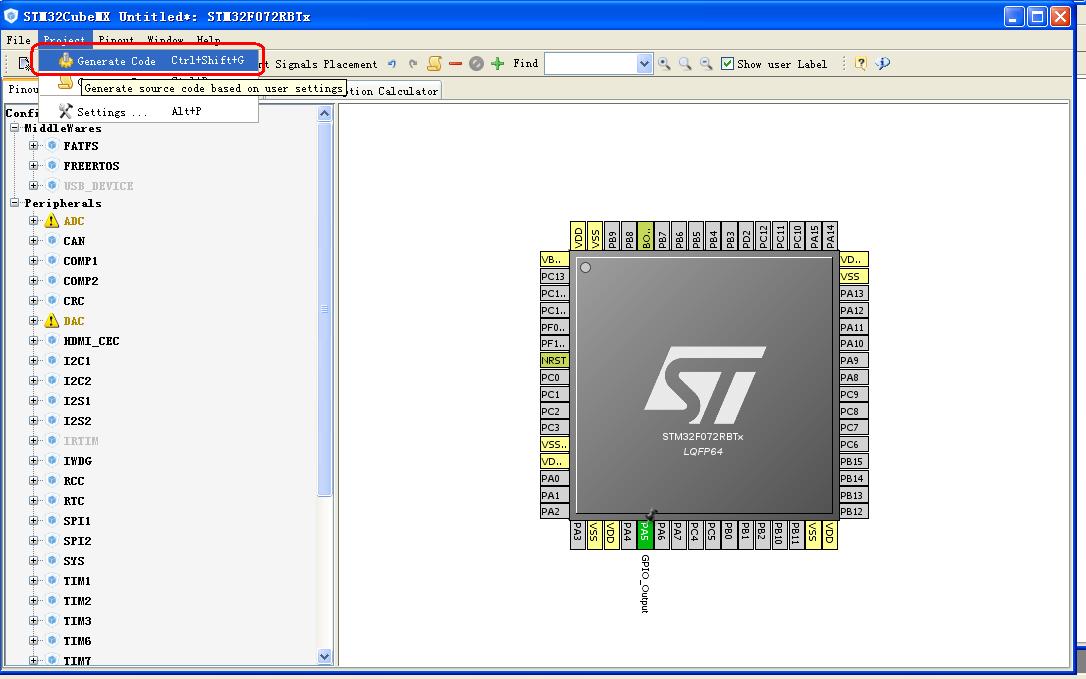

生成代码
生成代码

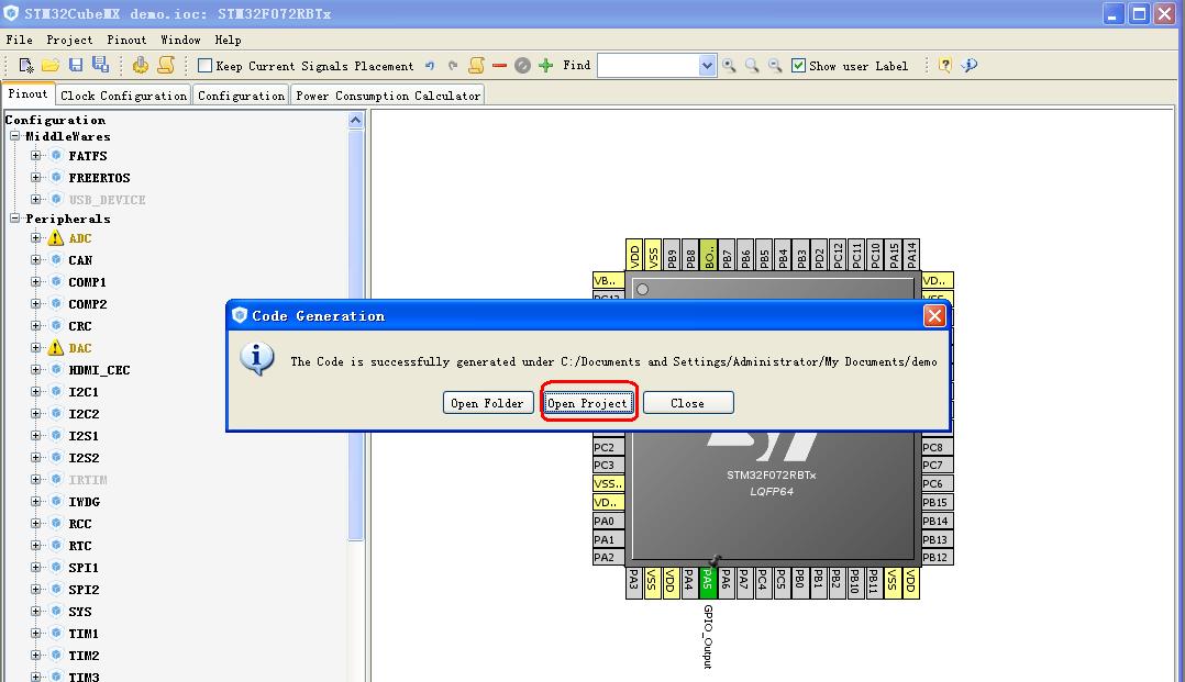

                  开始代码生成

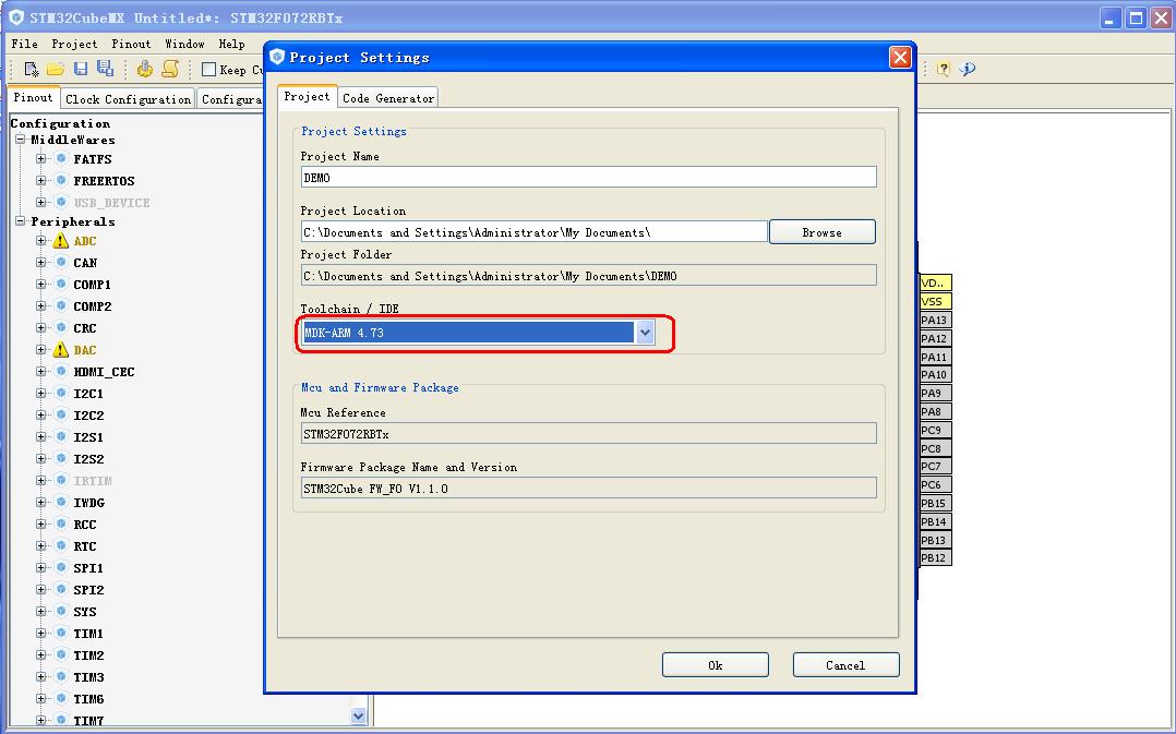

建立一个新文件夹,为MDK5项目取名。

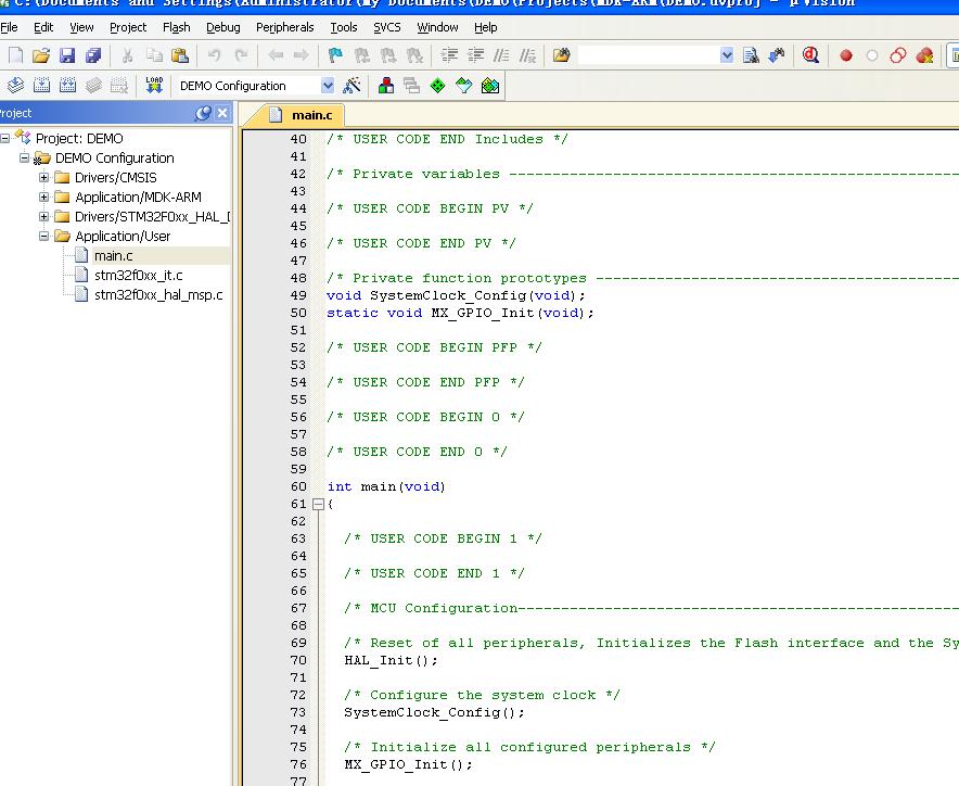

           导入MDK5,都OK了。
在main.c中加入必要代码,一个最简单的延时
void delay(uint32_t dy)
{uint32_t i;
        for(i=0;i<dy;i++)
        __nop();
在while(1)
{}中加入
delay(100000);
GPIOA->ODR |= 0X0020;
delay(100000);
GPIOA->ODR &= ~0X0020;
    编译后下载到板子,运行后板上绿色的LED就开始闪烁了。
还是STM32CubeMX好用,即揉和了FPGA的图形配置环境,又做到与MDK的无缝连接。在生成后MDK项目中,STM32CubeMX把与硬件相关的底层函数都替你安排好了,就等你补充关键代码了,太棒了:
