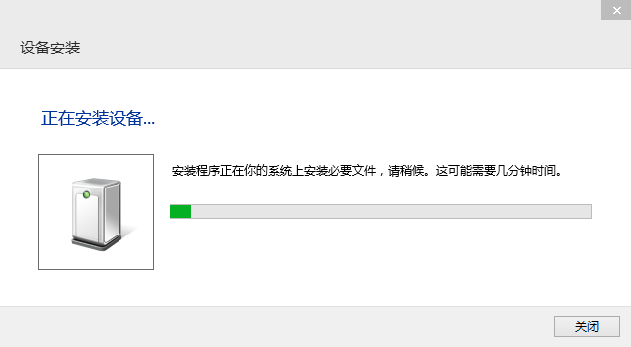

3 ?# O2 U% R, g- N- g, i7 f. M首先板子上电,自动会提示安装设备,请耐心等待3 ]: N; m  Y; g8 r

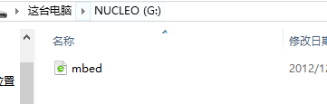

- J2 ^2 v8 B. Q% a3 S4 M' k结束后,会发现电脑里多了个盘符,有点类似于U盘。! P& W/ p( i2 f2 D# n7 ]0 j/ x
112.png   L6 ^( r. Q& W, m8 v# o

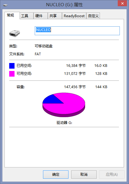

看下属性
' x8 b$ I2 J% I8 m  t* U 128.png ) u) w& s7 s7 b3 u( u) O) a
确实是FAT格式。有点像我们做的模拟U盘达到的效果
5 ]" ^) w# {- ?( d2 K$ }. w9 w 129.png 4 x. ^5 A. e+ q% ~4 x
打开盘,里面就一个html文件。9 M4 p2 r  g0 J, S

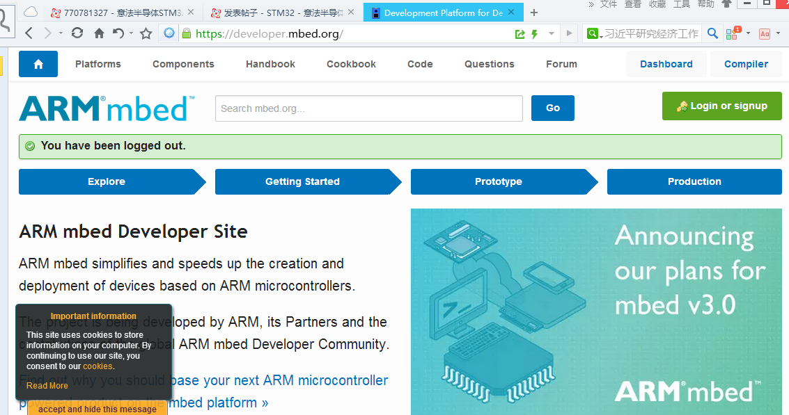

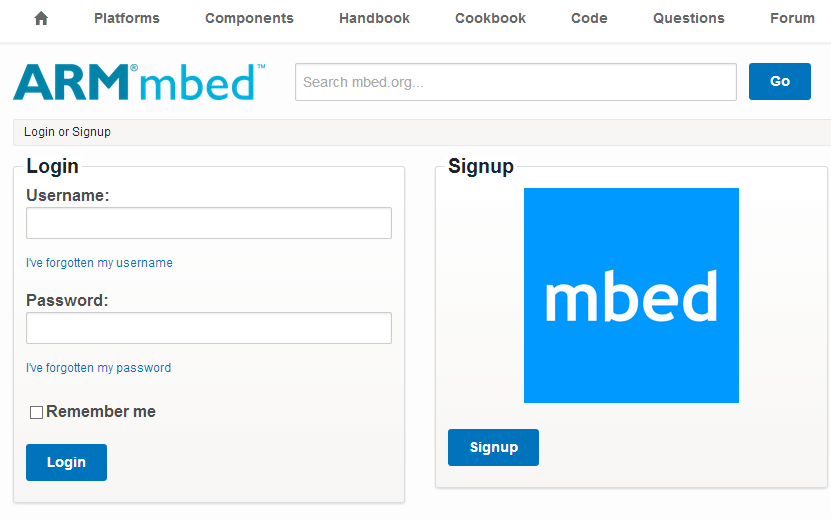

选择右上角的绿色图标注册或登录
  R7 s. G  f$ |3 q, U1 W 132.png % _; D% y$ d/ U  {
左侧登录,右侧注册1 m; V; Y+ U. ~' L/ Q
注册的就不说了,跟正常的一样。注册好后登录就行7 P9 D1 G2 v- d% O3 f: l
133.png ) w3 M0 z" c! j' r( {* d7 U
注册登录后选择最右上角的编译$ [: \% D4 [3 s. D# C

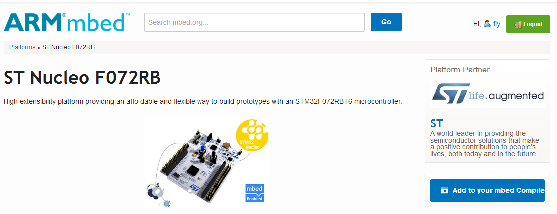

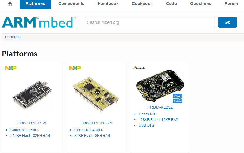

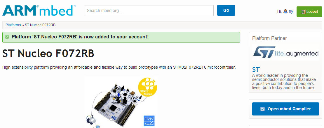

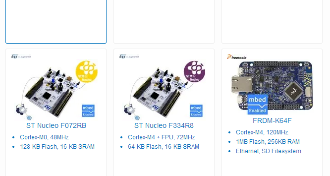

! W2 X- r/ x% q: b) X! y: V% f然后会弹出网页,所有支持mbed的板卡都列出了。选择所需要的点击下7 L2 `& n1 b* }4 `! f8 J: v
; O/ [; A& a; |. k% _# V会弹出对应板卡的详细介绍
1 n: Y3 |+ |1 J7 r( N 116.png 4 D5 v. J( C, n, ~, M& D6 y
点击右侧add to。。。。
- k' v% n& ~/ I9 i3 f, }  U7 u* {' ` 117.png 1 _; p* y" W' s$ |
提示添加成功

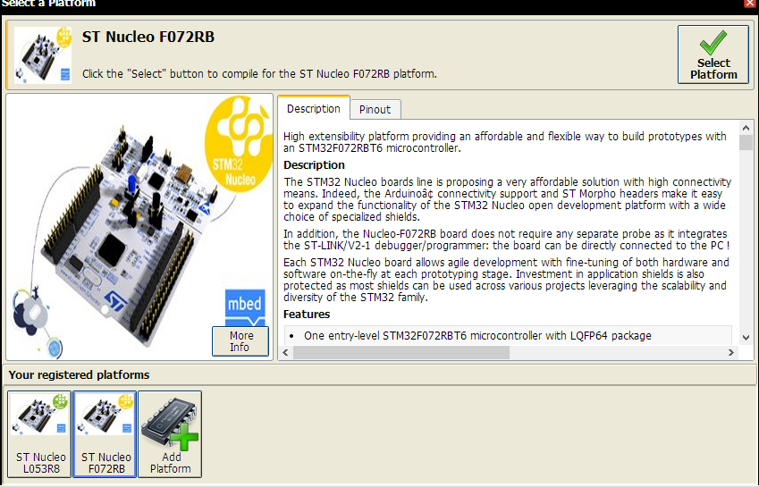

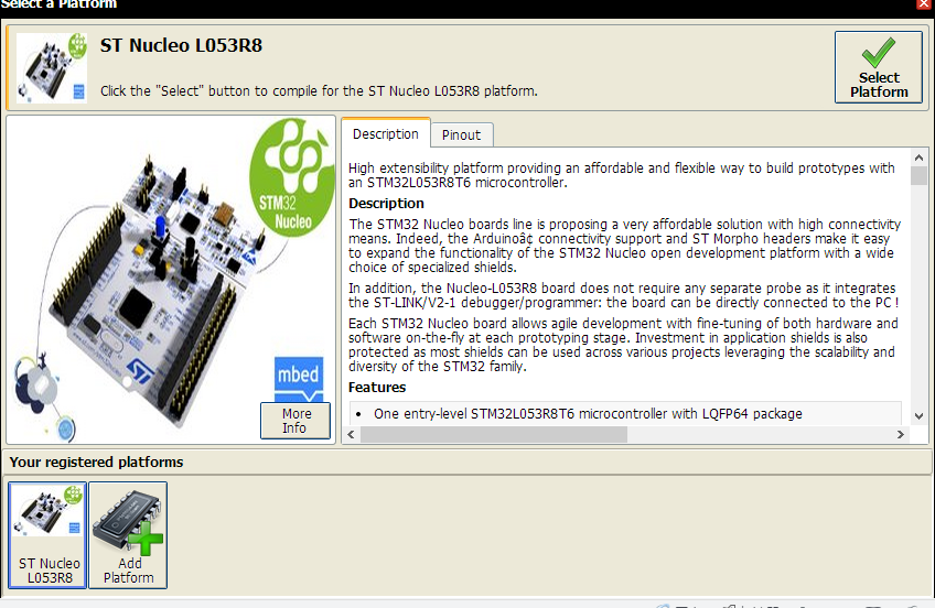

发现添加进来了,选择要用的板卡
0 }9 N4 ^" s8 @7 g8 n0 I- G 119.png 8 c+ W; {4 O9 m% H) L8 w& i8 z

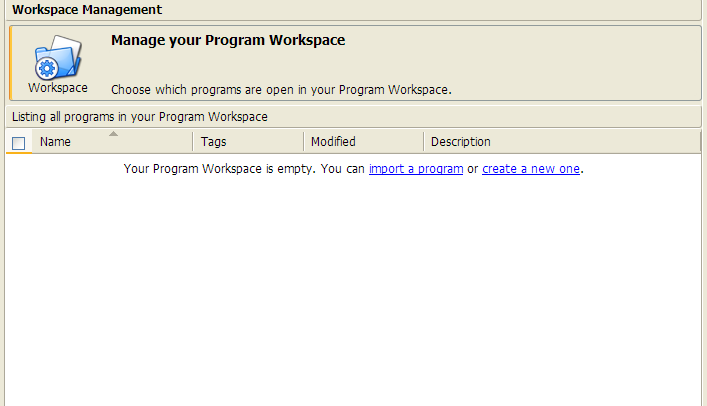

发现工程是空的。此时我们可以选择插入一个网站上已有的例程或者自己创建个
( v, X0 z/ @* k7 x4 d, c 120.png ( P) r2 \7 j: K! d- z- }

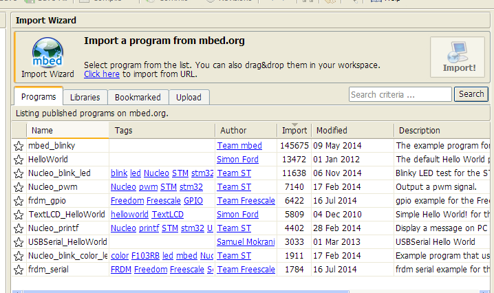

我是选择插入个已有的9 _; b( D. A) t

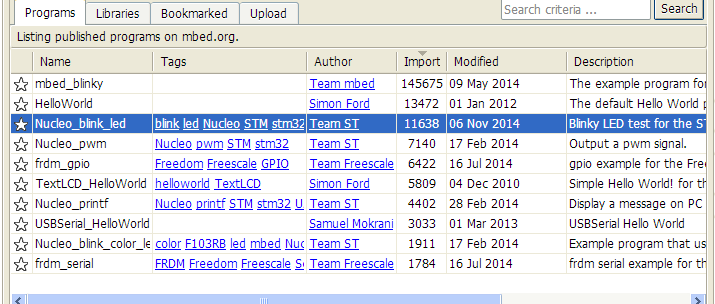

然后会自动搜索已有例程。
. w* h% F# U. G$ F. X在这里先跑个灯闪烁的例子9 |5 i% V: m( V- d, Y4 X) Z
121.png ! T) J0 U7 V8 k, S& Y/ y/ I  t" n
122.png 9 Z/ ^3 {  }0 a/ ?0 E; e

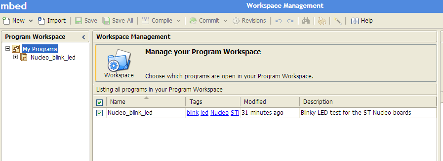

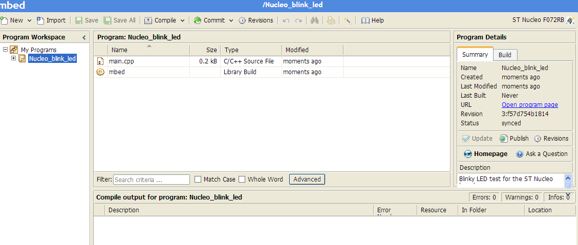

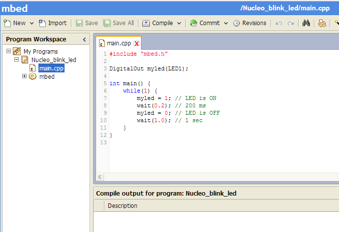

双击后自动创建工程
' e5 q. P- \& f* u$ j9 B4 C可以看下main.c文件,非常简洁。因为很多其他的东西编译器已帮你安排好了,具体的函数我们可以在这里面查看。
6 P7 @3 M: V2 H" r5 z- f6 h 124.png

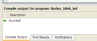

# |( ^, \! M% v9 h4 }6 j点击编译8 @. E" q+ y% F/ w: u
125.png : r# t: j; P9 Q, S( K( M( k

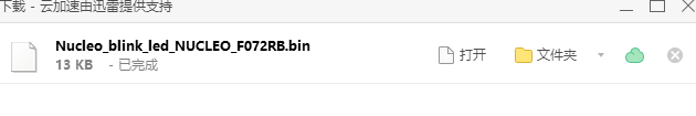

编译成功0 P* l1 Q, O* E0 w! ^$ N
同时会自动下载程序的bin文件
4 G+ V; s/ ?2 c' I, i 126.png . T$ C# I, f$ O9 i9 T+ L
将bin文件放入电脑新出来的NUCLEO盘中

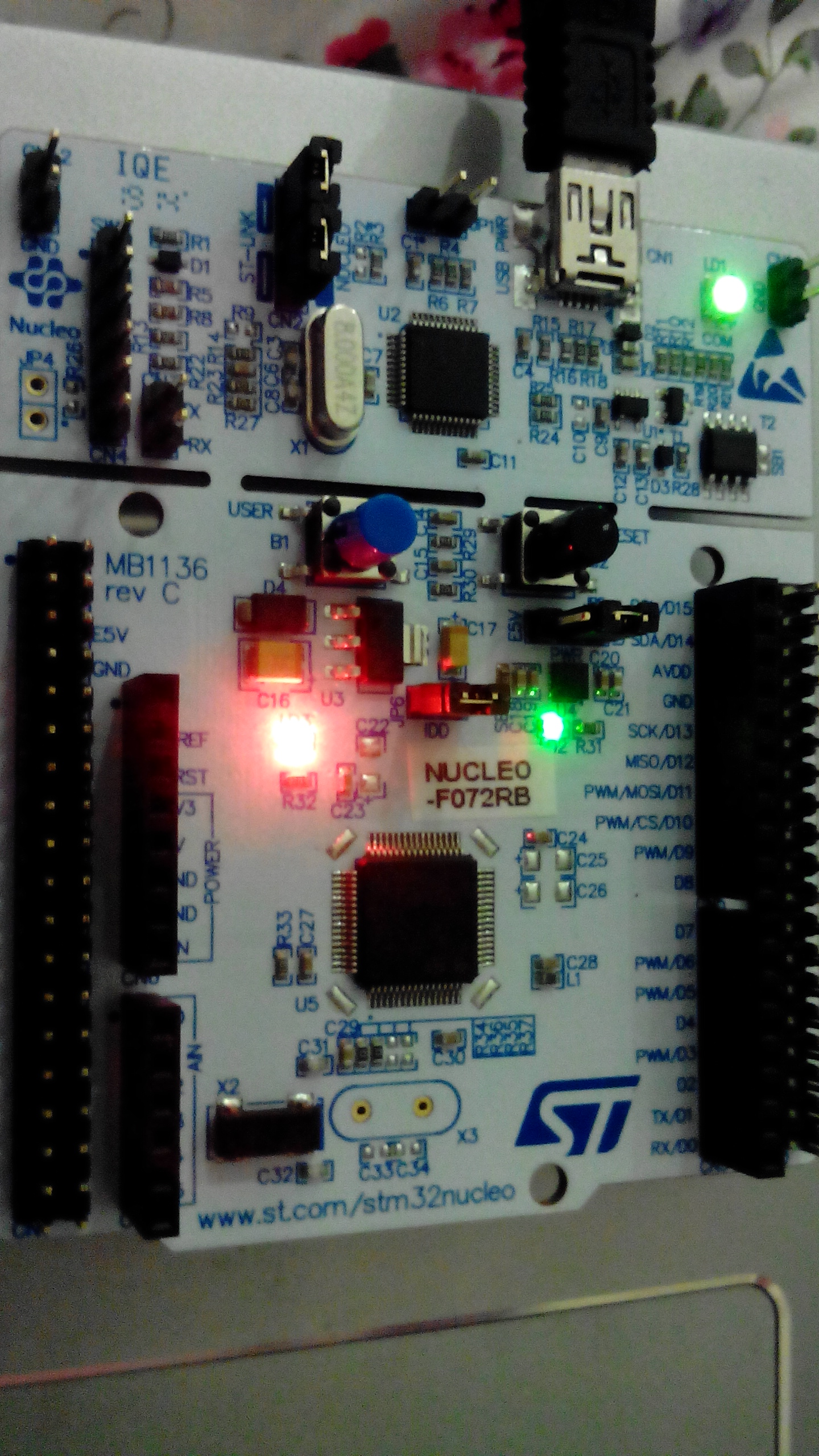

关闭/ e. n0 `! u# W# q  {) s
不需要断电,程序已被更新为灯闪烁的程序。/ v: C& U% ^& W8 s4 H
130.jpg - I" I+ P  O3 ~' ^$ F
