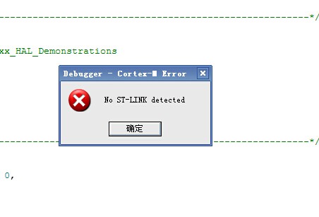

编译正确但是无法下载到板子!出现画面如下:
出现问题
出现问题
说明:我只装了usb驱动,没有装st-link驱动!
解决方法:安装st-link驱动!我装的驱动名字是:dpinst_x86.exe(因为是xp系统),驱动是群里的大哥们给的,小弟很感谢!

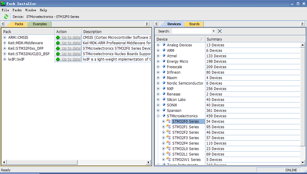

问题二:虽然安装了st-link仍无法下载!
说明:我的F0的库安装不正确!
解决方法:点击keil5.11(此版本群里共享)的pack installer
选择安装如下图所示:
安装完成后,重启软件,下载程序OK!
