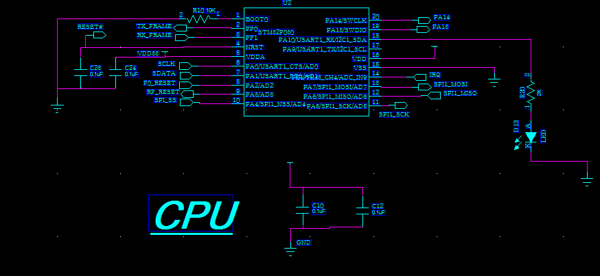

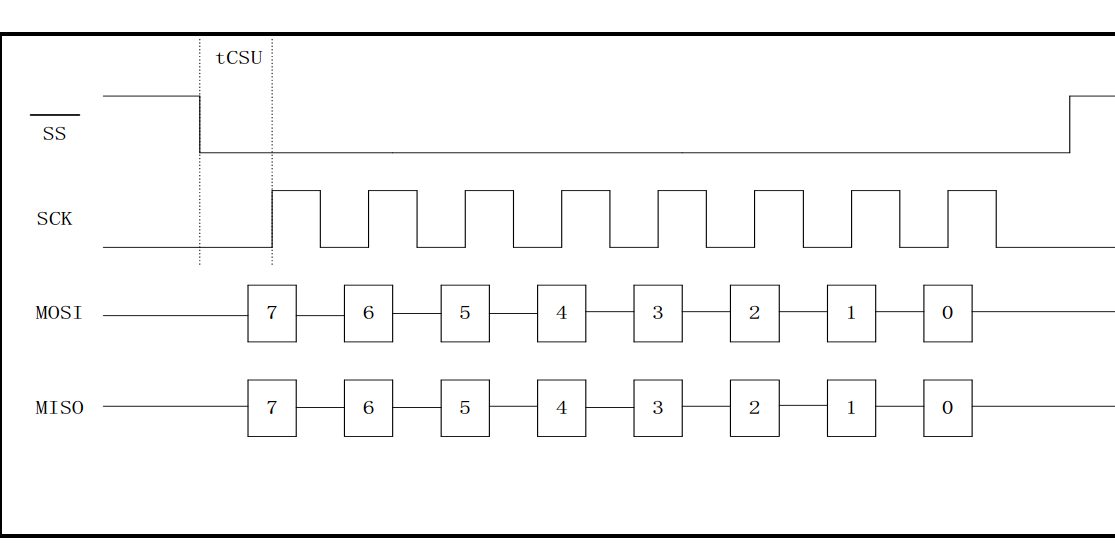

似水如火 回答时间:2014-12-15 09:37:08
与stm32f030接口的片子spi时序图.

从设备的时序图已经贴上,sclk波形正常,miso.mosi没有波形。是不是spi配置有什么问题?但是实在是找不出哪里有问题?附带原理图。

主模式的情况下,GPIO端口的配置如下:
SPIx_SCK    推挽复用输出
SPIx_MOSI  推挽复用输出
SPIx_MISO  浮空输入或带上拉输入
你的MOSI引脚没波形,那么配置或者硬件肯定存在问题的。再怎么说,SCK和MOSI都是由MCU主控的。
