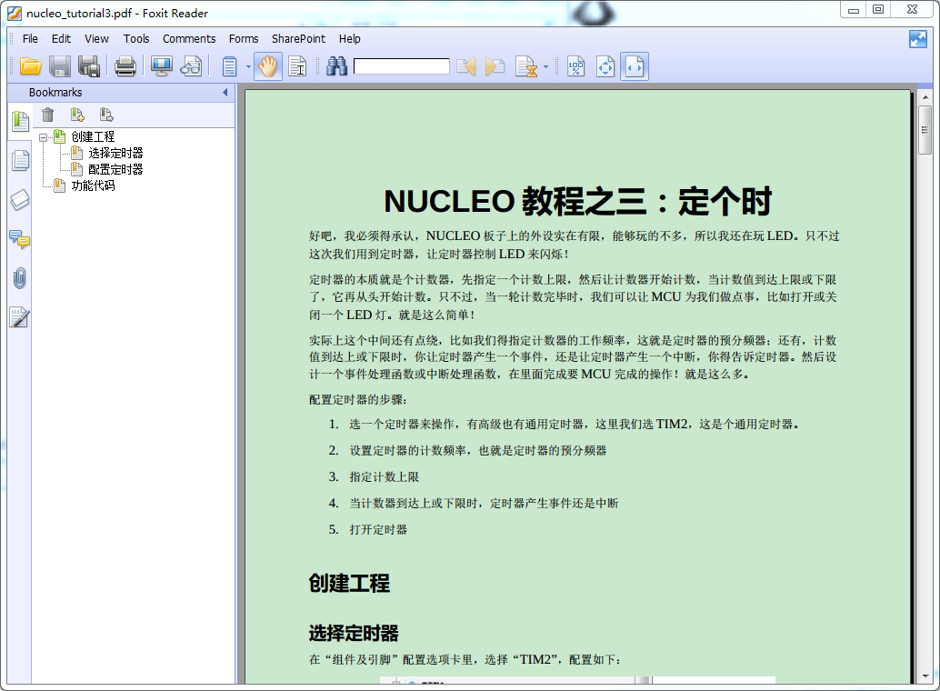

nucleo教程之三:定个时
netlhx 发布时间:2014-12-24 20:04
算是自娱自乐吧,继续写下去!
6 z8 V0 F3 [7 }, ?5 `2 u2 g说明一点,STM32CUBEMX只是个自动生成代码的工具,如果没有掌握STM32的基本工作原理,用STM32CUBEMX反倒有点绕!( z7 B& N% V% ?$ E; E
. @" N% V) v$ w. p( k7 V8 i6 I8 z# g1 Q
nucleo_tutorial3.pdf (250.34 KB, 下载次数: 4319)
赞 5 收藏 7 评论68 发布时间:2014-12-24 20:04
