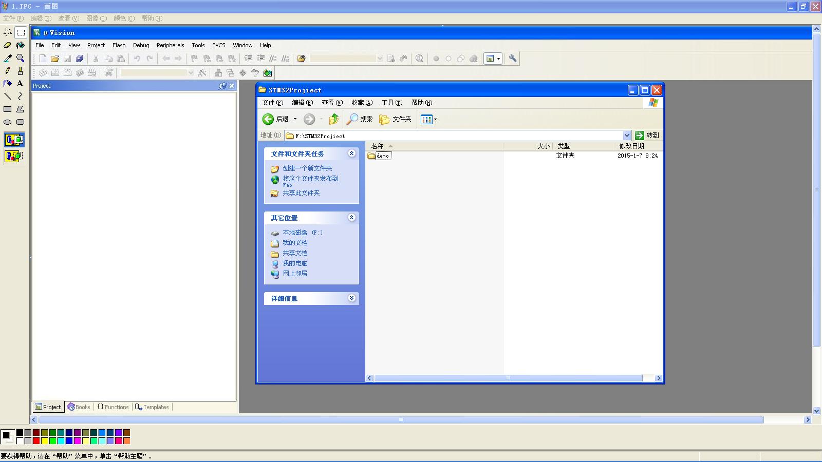

1.建立STM32Pprojiect文件夹,在里面建立模板DEMO工程文件夹,在工程文件夹下建立4个子文件夹AppProject,Drive,STM32Fcore,STM32lib 在STM32lib3 f- v5 p! q; K, s9 }

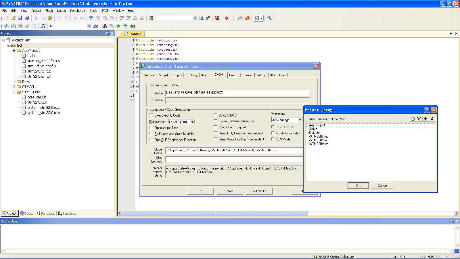

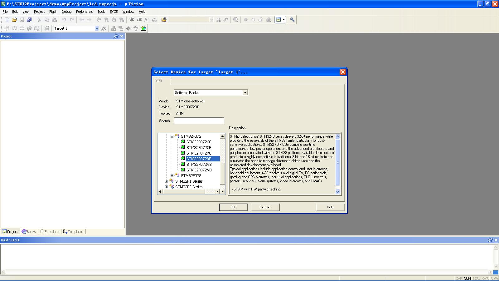

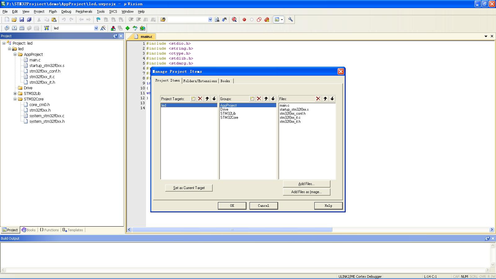

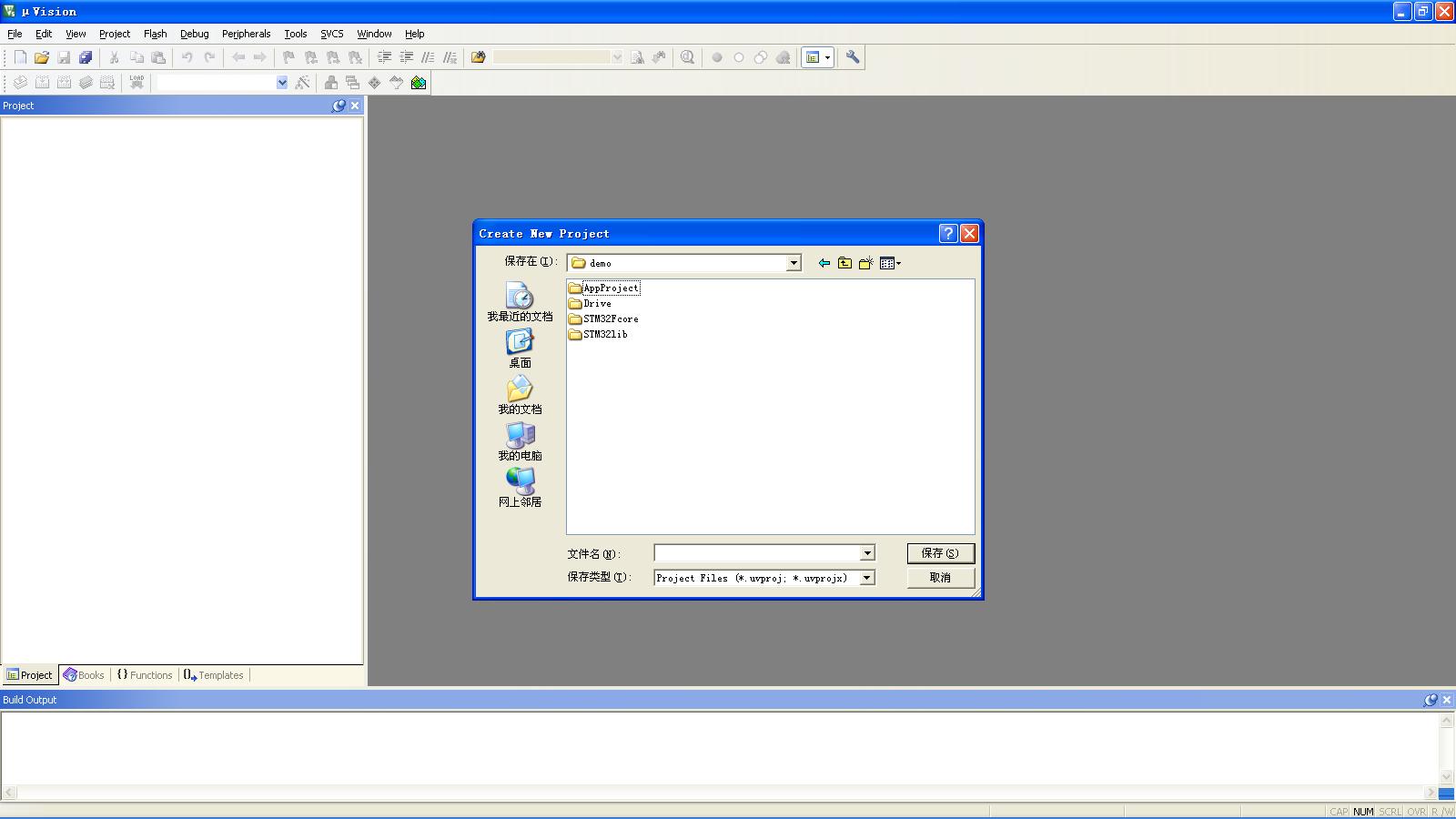

/ H# J% H  i0 E  k4 y4 q" J2.打开MDK5.12,菜单 Project - New µVision Project ,在AppProject里建立工程例led.uvprojx,保存,选择CPU后,OK,在下个界面OK,好了,空的工程建立了9 z- h( |9 n9 }% W* K0 k

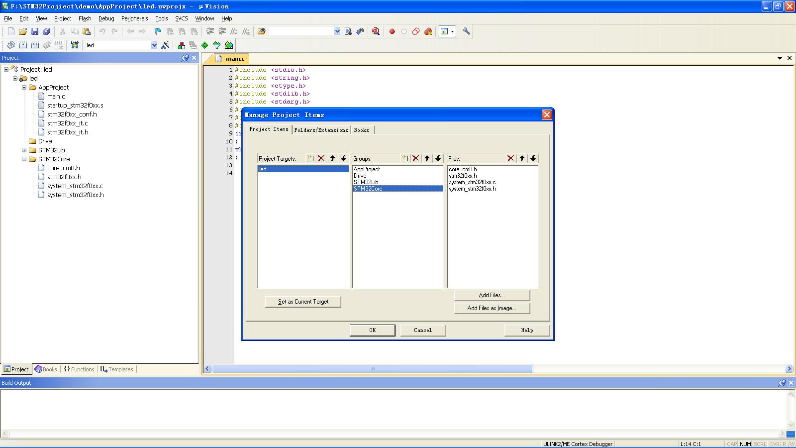

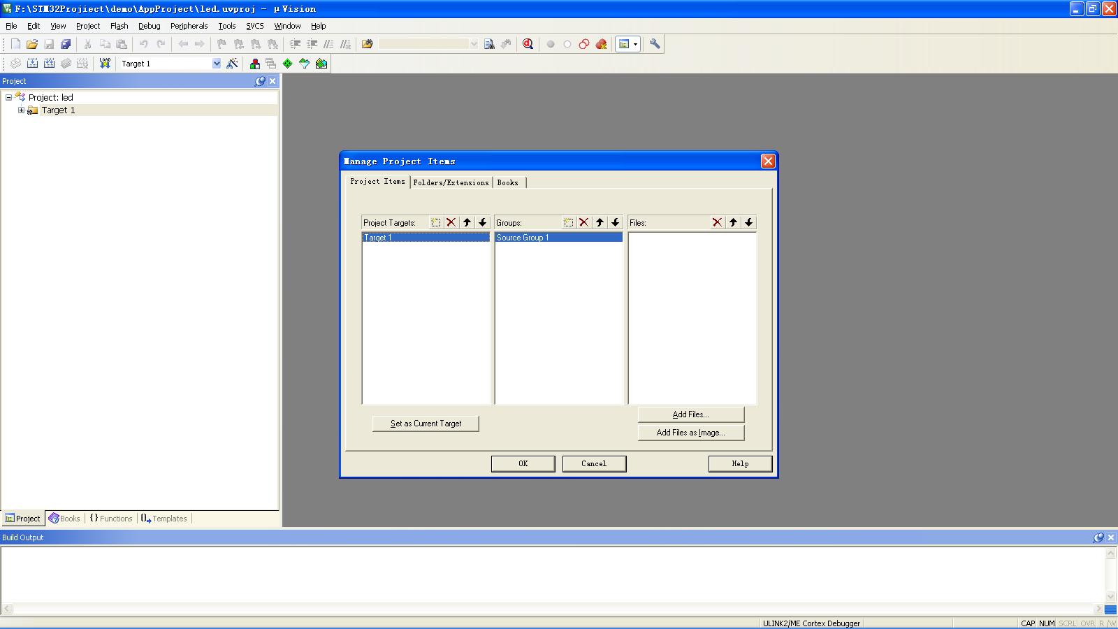

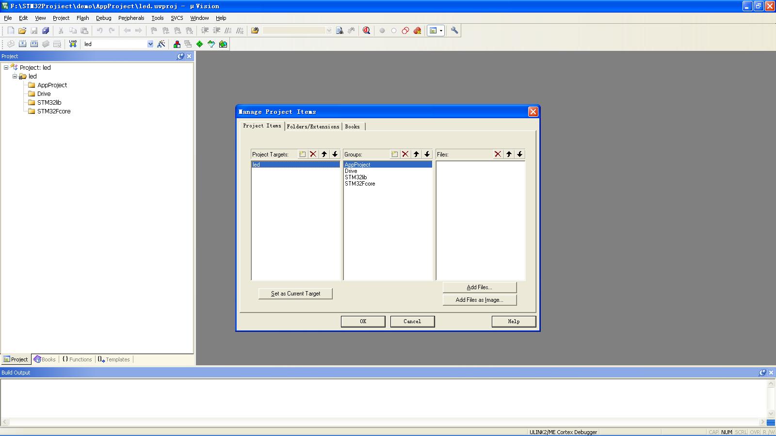

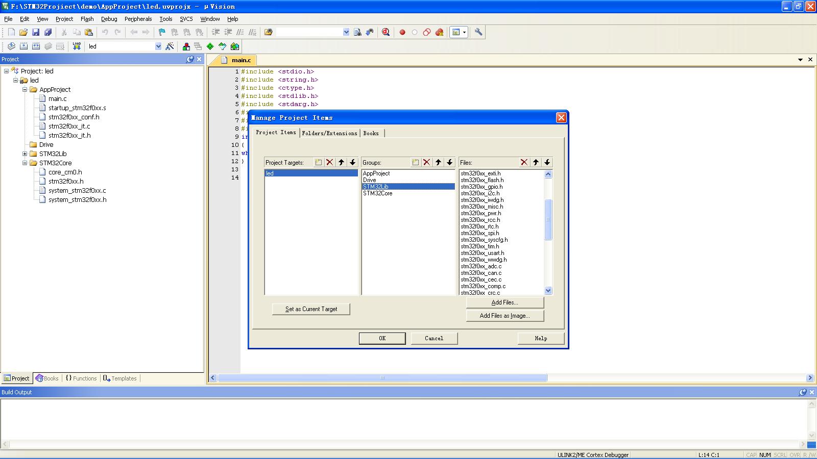

3.管理文档项目,在里面添加文件.5 V9 D  j6 o+ R
4.配置* {# E2 C! A) [- p9 k2 G1 T
然后用USB线连接你的板卡到电脑上,开始你的开发旅程吧.
