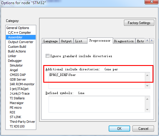

8 }' f0 |! f8 s& I    除了设置C代码的相关头文件之外,还需要设置汇编代码的头文件路径,由于很少设置汇编代码头文件路径,往往初次移植FreeRTOS会在此处遇到一些“困难”。(当然也包括我)
7 Y3 p6 s" l, w3 A, H  g0 T    由于portasm.s需要FreeRTOSConfig.h中的相关宏定义,所以要根据FreeRTOSConfig.h的位置来设置汇编代码的头文件路径,本例中FreeRTOSConfig.h位于User文件夹,所以设置如下图所示。
5 _  o' Y5 X8 ]; D& d5 d$ \ 20131026220530093.png # j7 s: _. N! P

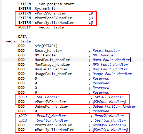

4.修改启动代码    由于SVC_Handle,PendSV_Handle和SysTick_Handle在portasm.s中被重定义,所以需要在启动代码中修改这些中断向量的名称,并声明这些中断向量为外部函数。这也是初次使用FreeRTOS容易范的错误。具体修改如下所示。
: y7 {, Y- |5 B8 w 20131026220537156.png
7 n6 x% j* M2 Q3 n8 N2 \* _请注意,在汇编代码中";"代表注释。EXTERN和C语言的extern含义相同——意为外部函数(变量)。
( @1 R( x7 H, L    EXTERN  __iar_program_start
( y0 r: x( r2 u" X) k, J1 Q7 K    EXTERN  SystemInit
! F  k; l. x6 Z/ Q4 l4 k- H% K    EXTERN  vPortSVCHandler           ;@( C. a/ D. _0 Q4 I8 h5 P
    EXTERN  xPortPendSVHandler        ;@4 L$ E, q' L/ F2 _( \8 |- E7 i
    EXTERN  xPortSysTickHandler       ;@  c0 C, [- u( _
    PUBLIC  __vector_table
5 z; J; |+ }) Y5 o2 N    声明vPortSVCHandler,xPortPendSVHandler和xPortSysTickHandler为外部函数。# e  h# M: O4 h9 H, H! G4 A
    vPortSVCHandler对应SVC_Handler 3 A, _- g0 k+ P- C. r
    xPortPendSVHandler对应PendSV_Handle
# u3 U( P5 F. |; f  }! D: [& M    xPortSysTickHandle对应SysTick_Handle# M1 d! \2 p0 N) Y" F- L: G; T+ P
