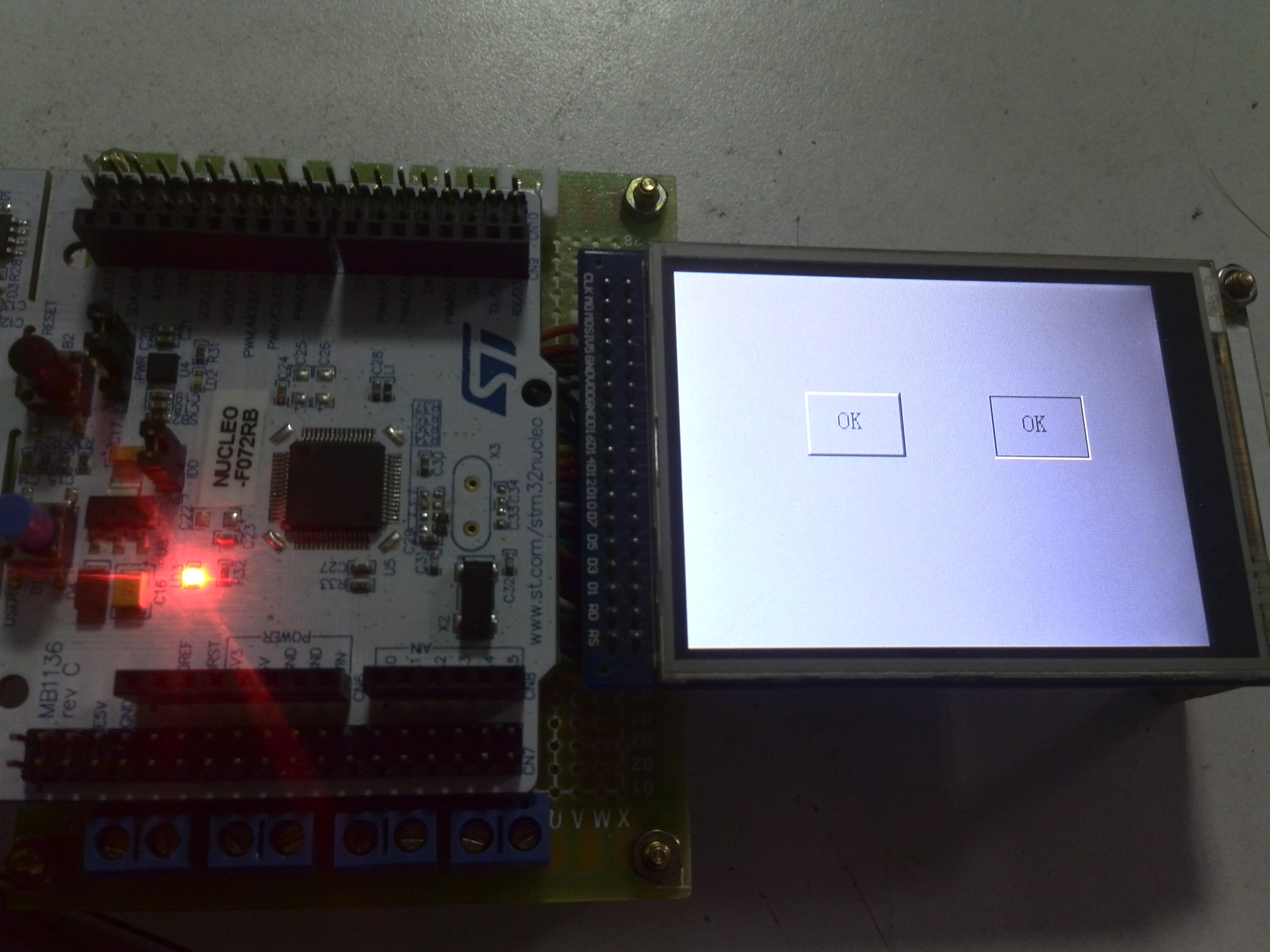

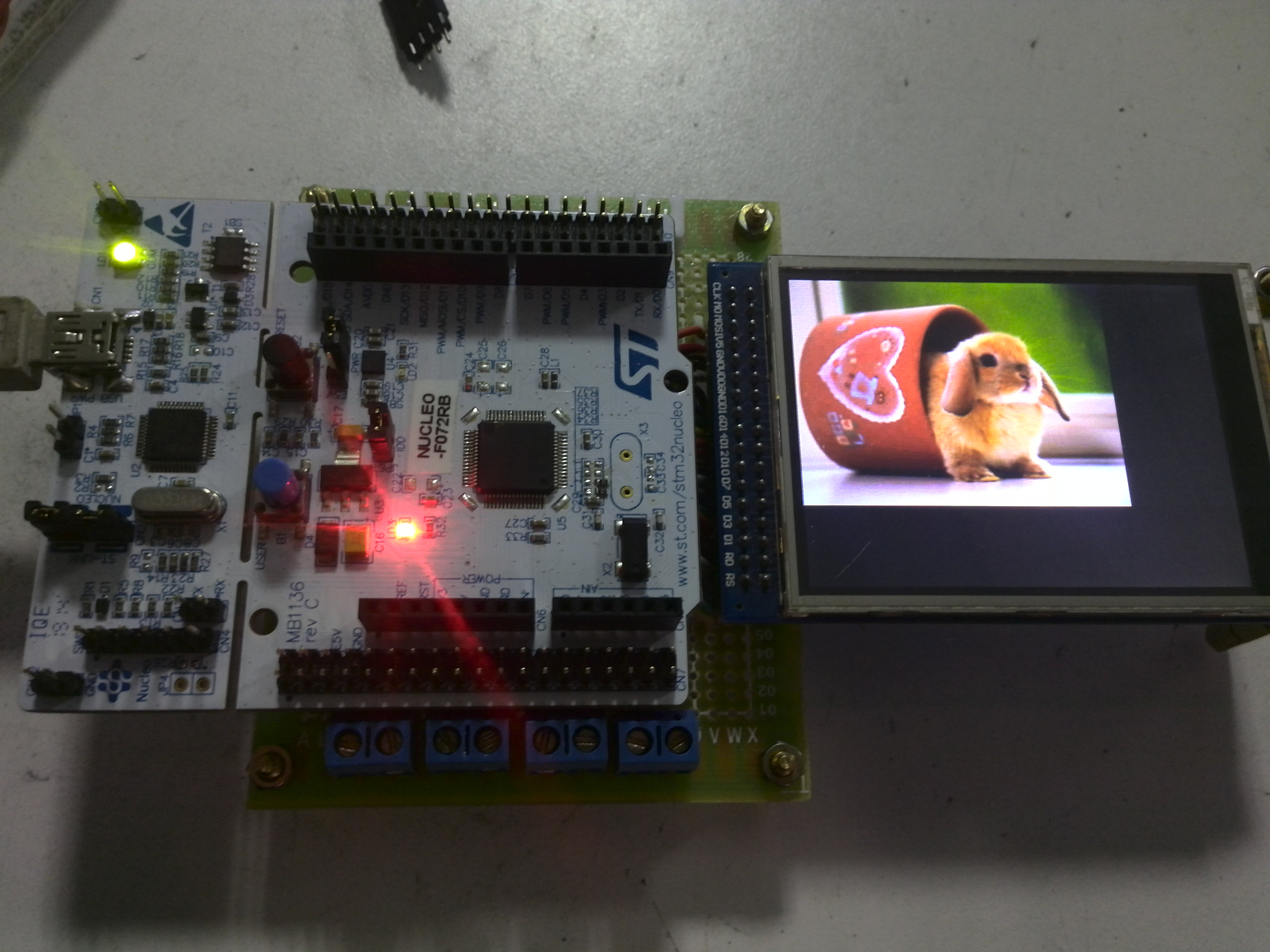

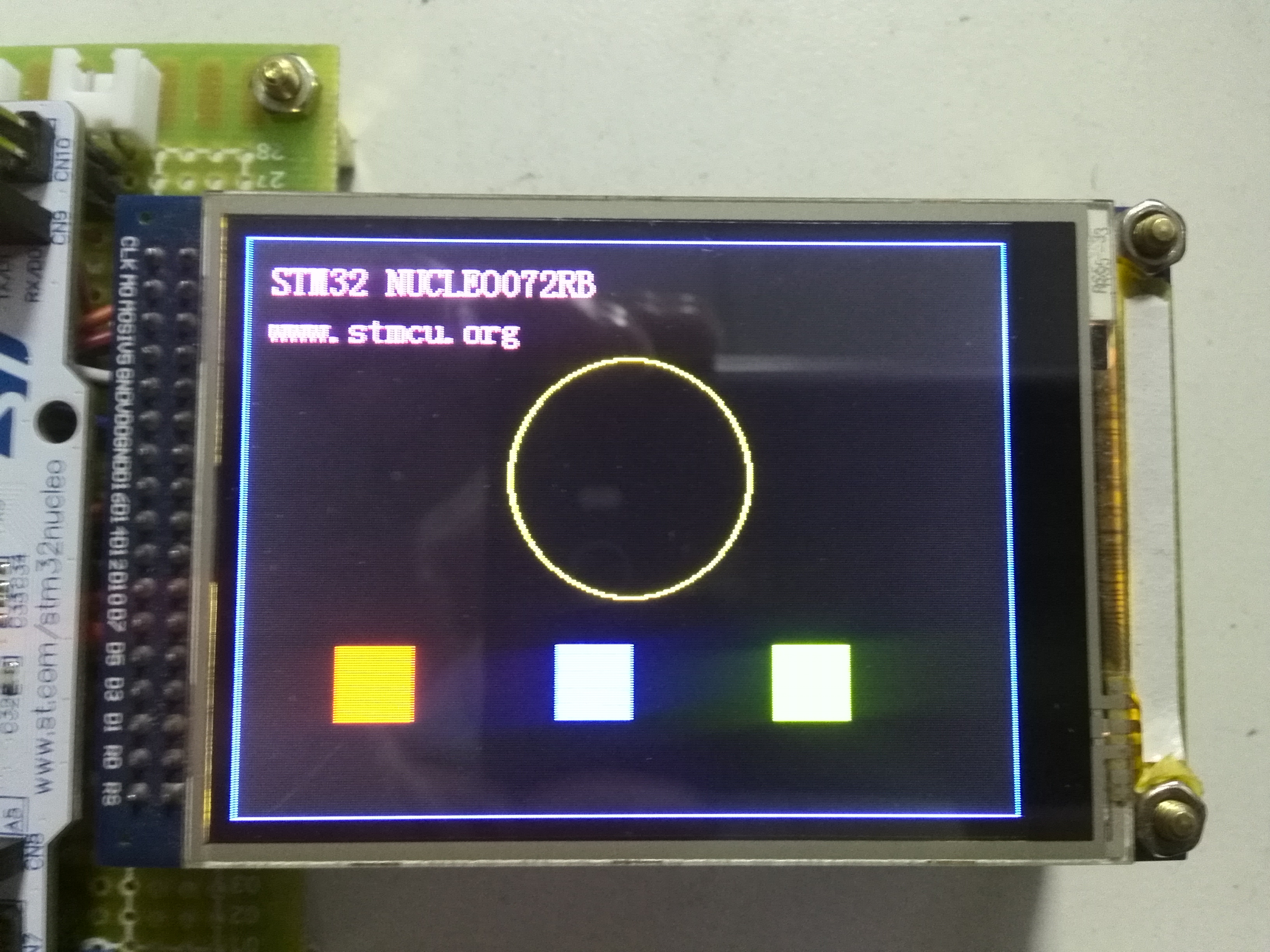

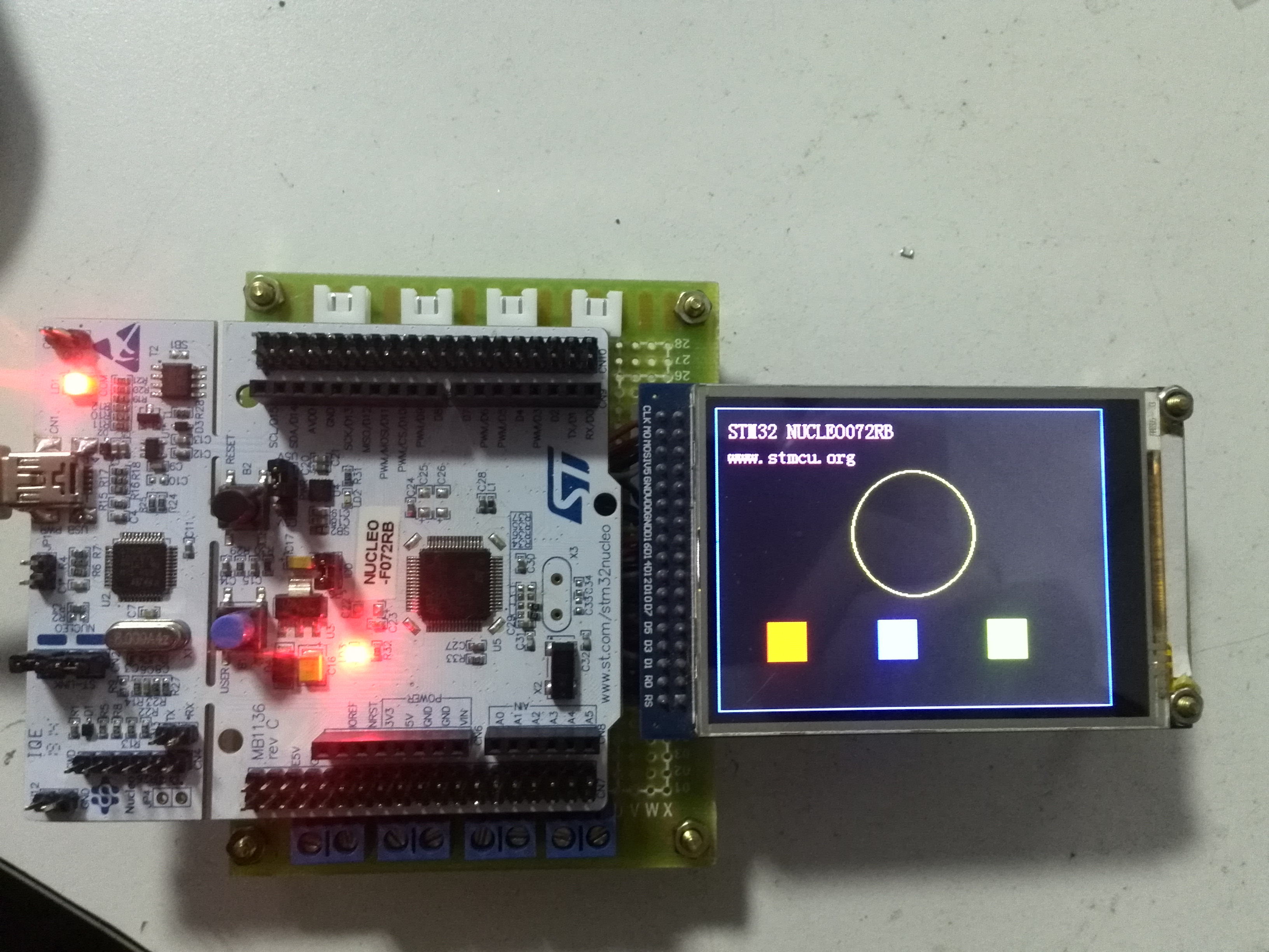

STM32 NUCLEO 072RB板 TFT LCD显示--新增UI按钮显示效果
奔跑小蜗牛 发布时间:2015-1-6 10:11
本帖最后由 奔跑小蜗牛 于 2015-1-6 16:31 编辑 7 o6 p/ y: \; |2 ?) [
" \0 e$ P2 w2 G/ N  I" \
      用STM32 NUCLEO 072RB板驱动TFT LCD显示,液晶为2.8寸ILI9328驱动,实现字符显示,画线,画圆,矩形填充功能,由于插线比较麻烦,我就自己焊了一个nucleo的TFT扩展板,触摸功能暂时未添加。有什么不懂的可以随时跟帖,手头有板子有屏的可以接上试一下。7 L1 F1 A: V/ a: y
  液晶连接引脚对应:  r5 x7 N  o# w+ {
  PC0-PC15为液晶16位数据接口* B0 b, \! s0 w% d5 e8 h/ B
  PB0---CS7 N0 i% H! b/ b' H5 {; e3 _
  PB1---RS$ E9 `6 v7 Y7 K  G+ v) p, ?4 z
  PB2---WR0 r! X4 |8 Z5 r9 ^  j5 R$ H
  PB10---RD) u, ^! G" \  j
) Q$ F6 q; u5 y" |7 D字符显示源码 nucleo 072 lcd.rar (5.85 MB, 下载次数: 42)
