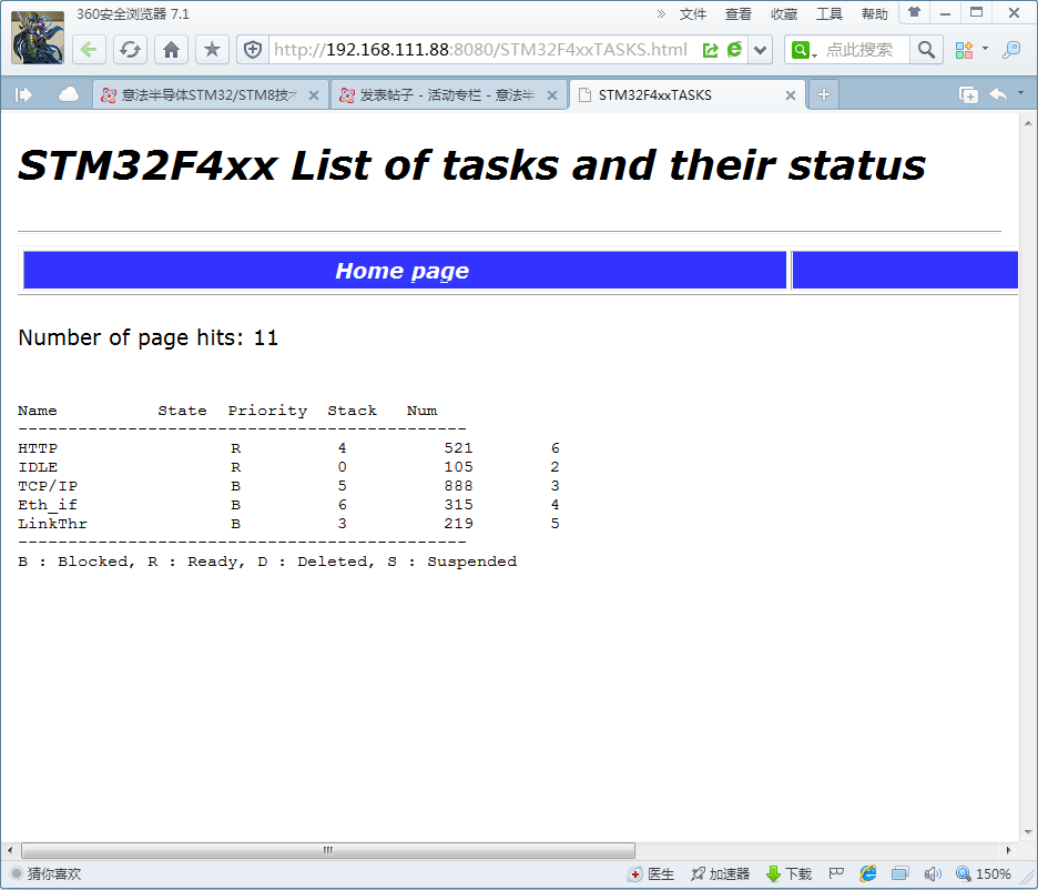

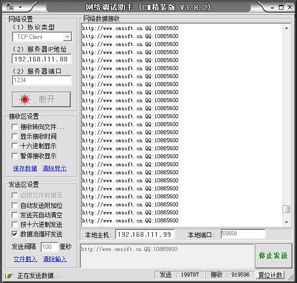

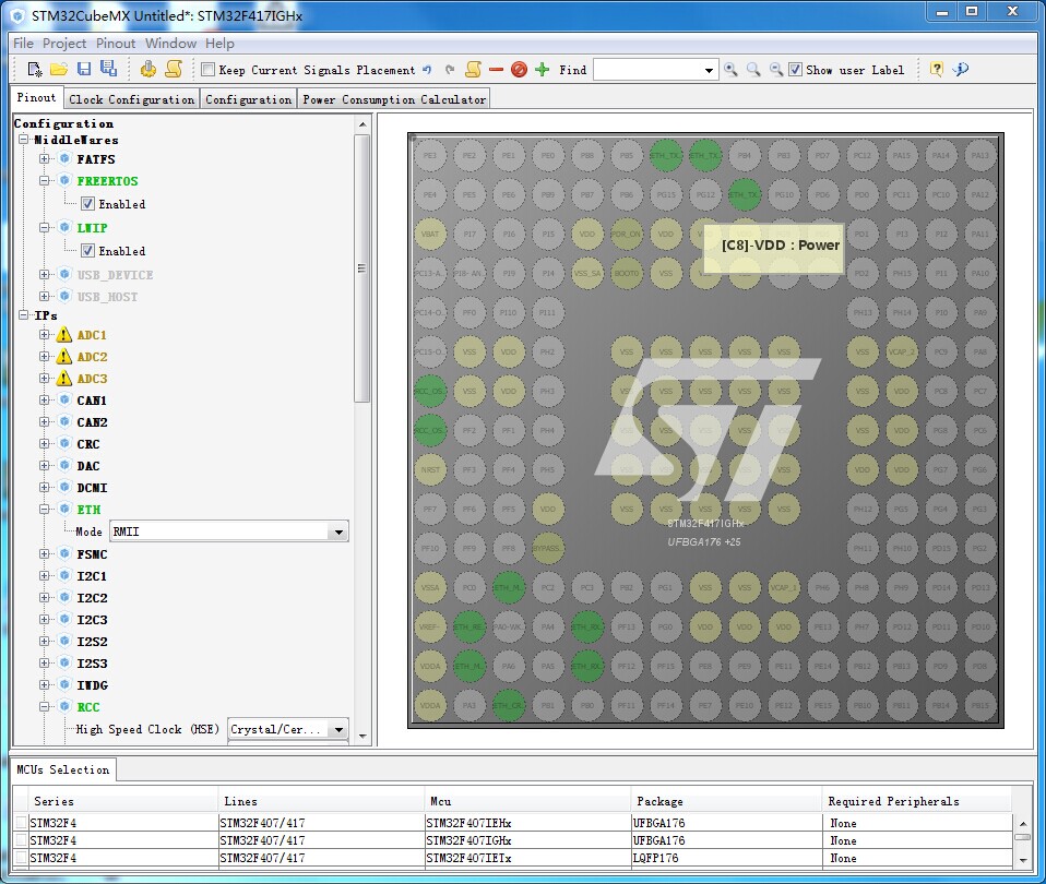

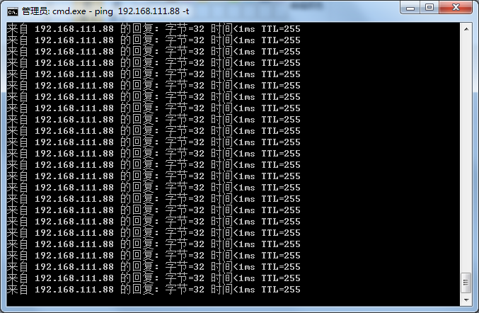

本帖最后由 stm32_beginner 于 2015-1-8 14:58 编辑 , o0 {0 w! l! Q" }! o- \. M. p. T( d7 w; l0 t 基于stm32cubef4(HAL驱动,非固件库)的httpserver-socket(freertos lwip)在407上调试成功(RMII模式) Lwip.part01.rar (9 MB, 下载次数: 2415) 2015-1-6 12:36 上传 点击文件名下载附件 ) Y6 k" d7 Q6 p& n1 } 9 L4 O' g: F! c3 b6 V0 m( J Lwip.part02.rar (9 MB, 下载次数: 2390) 2015-1-6 12:37 上传 点击文件名下载附件 8 i e5 O+ ~7 _) ]& b8 | . a/ ]: l% a* o8 J9 w' ~: G Lwip.part03.rar (9 MB, 下载次数: 2367) 2015-1-6 12:37 上传 点击文件名下载附件 0 h8 c! O j5 s1 B/ V ; c' j" W& o) e: L' e6 Z" h# [ Lwip.part04.rar (9 MB, 下载次数: 2268) 2015-1-6 12:37 上传 点击文件名下载附件 ' e: X+ Y9 R" G5 o( `0 a$ j! ? C" s. O 9 c5 I$ _* \7 d6 }& J N; U6 m Lwip.part05.rar (1.66 MB, 下载次数: 1954) 2015-1-6 12:37 上传 点击文件名下载附件 ' ?& q; @7 ?1 J; _ t7 X - t& E4 p, l* [5 k2 N/ r Z+ {; x 4 F3 f8 ]" F/ { @, q6 b9 {% R( `6 M: Q/ Z . t- p C0 K5 C; C3 D ; `- @6 j9 ^1 R0 A2 O 收发实例:将里面http_server_socket_thread(httpserver)那句替换为http_server_socket_thread4(收发通信)' C7 c" I' L2 f! D5 F( ?% j void http_server_socket_thread4( void *pvParameters )- [4 L3 v' n: \4 V2 @. q {( J; v% V% ]3 y int sockfd,newsockfd,is_connected[MAX],fd;" [! K0 {7 A( i y( a struct sockaddr_in addr;* x( W2 t9 G3 o5 D* N" r7 W int addr_len = sizeof(struct sockaddr_in); : {6 n9 @2 s3 d, R% i5 L. ~ fd_set myreadfds; ' ]1 D n/ ?. |: Z' ? char msgbuffer[256]; - r3 K* k( Q' s1 R# z1 U5 s char msg[] = "This is the message from server.Connected.\n";( d% `( }9 J2 c* t5 _- X if( (sockfd = socket(AF_INET,SOCK_STREAM,0)) < 0 )5 M( f' d8 J# h1 G: t { # x4 o) s$ X: ?0 C7 H+ k* z return;1 `9 o8 X: B: n& S+ A& t7 S% u }$ h( _! s3 X$ P# _ 4 m- E8 b4 `' `/ y/ | memset(&addr,0,sizeof(addr)); //Çå¿ÕËùÔÚµÄÄÚ´æ. M+ u( l: t5 G/ Q 8 ?6 i0 O- q0 t: Q addr.sin_family = AF_INET; + O9 B& n, R/ a/ W1 [3 _ addr.sin_port = htons(1234);$ e% v+ a4 S5 g* a n* k2 D! S+ U addr.sin_addr.s_addr = INADDR_ANY;1 y( q' M8 J% V K3 Z: N D " W9 B) k- U+ N9 l- j if(bind(sockfd,(struct sockaddr *)&addr,sizeof(addr)) < 0) //°ó¶¨¶Ë¿Ú. e) Y7 e, E: B+ a" W/ }8 M$ W { , B1 p- d. l0 Q" q, A return;$ ^& d+ D( [) X6 I } 4 j5 L- N; g5 G% x4 u; ^/ D( K 4 ^/ g+ [( K0 p if(listen(sockfd,3) < 0) //¿ªÊ¼¼àÌý 7 P5 k7 [* T/ x" r( O { " R: Y/ I" r% W7 E' X8 L h return; * A8 ]5 } T* W6 | }" F* U1 m) W) g# d7 K3 G6 J 0 O- N! \/ w) t+ n x. e/ U for(fd=0;fd<MAX;fd++)' G. z: X7 C4 P8 H& } {1 v7 }, m @, V; T' L) i" N is_connected[fd] = 0; //ÉèÖÃËùÓеÄÁ¬½Ó±ê¼ÇΪ0 2 c% T3 u* f' C; k6 R3 R }. C- T1 I. W; X' S: B: E2 q& \ - u$ f" }- h e" k$ H9 M! b while(1)5 |( i* [1 O* ?# b' T6 U( x+ a {6 K9 s& l0 ?1 J$ l FD_ZERO(&myreadfds); //Çå¿ÕÒ»¸ö±êÖ¾0 ^/ l' f% i! J8 y FD_SET(sockfd,&myreadfds); //ÉèÖñêÖ¾$ s8 K0 r" b! S( F9 t + @) `6 B/ r7 r+ N) Q for(fd=0;fd<MAX;fd++)6 I( A; _4 s( O% s7 P" B8 F { ) _$ W( V: U. _; A2 B if(is_connected[fd]) //ÅжÏÓÐûÓÐÁ¬½Ó, e# t8 f0 D& R4 N0 w { & e- E; H) l9 `/ W, {# O FD_SET(fd,&myreadfds); //ÉèÖñêÖ¾" w% X: S Q4 P- m6 w } / `5 C1 Y3 q6 V9 y* N7 L4 Y3 ~" Y } & V/ R* X7 y, B% X' X8 B/ K- n2 d 7 o0 b+ w7 t% a s6 h if(!select(MAX,&myreadfds,NULL,NULL,NULL)) //Èç¹ûµ½´ïÁË×î´óÁ¬½ÓÊýÔò½øÈëÏ´ÎÑ»·¡£ - k. l# [, _# ?; n2 P, b { 6 h) ~1 \ N0 T8 y; z6 i continue;2 h5 Z- P. h8 j! X' E' M( s7 g2 Y( l } % u( H" G7 W5 A0 {5 M/ h 2 N# \3 G/ y3 Q! K S3 K" U for(fd=0;fd<MAX;fd++); l* N* {$ O, I* z5 A { ; L5 f1 J/ b! j( \ if(FD_ISSET(fd,&myreadfds)) //ÅжϱêÖ¾ & c! s2 o* Z/ P: k P, j {; G) l i6 E# K5 M4 D if(sockfd == fd) //Èç¹ûн¨µÄsocketºÍfdÏàͬ) R& y( ^; l: |, t# n) l Z {4 S( O1 @, ~: B6 O, y if((newsockfd = accept(sockfd,(struct sockaddr *)&addr,(socklen_t *)&addr_len)) < 0), S ]7 L) Q0 c: A% h# n { , O) ~- A& a' }) T ]/ K return;+ |) [0 x b. R! q; V, @: ^ } 0 n% b5 X8 ~+ O0 m: c4 I$ ` k write(newsockfd,msg,sizeof(msg)); //¸ø¿Í»§¶Ë·¢ËÍÒ»¶ÎÐÅÏ¢ , [ z, H& i1 \6 B6 ?8 k5 z/ S' e is_connected[newsockfd] = 1; //ÉèÖñêÖ¾6 D4 m3 p! {9 `* i# e) g } ' I. ?4 p- ^$ R) {" R) \% y1 { else + w) `7 u3 E) z6 q& B$ o { 7 \, c& H8 A4 ?3 z; L' s6 l3 s* O memset(msgbuffer,0,sizeof(msgbuffer)); //Çå¿Õ×Ö·û´® 9 |, o( J! F x) f9 T if(read(fd,msgbuffer,sizeof(msgbuffer)) <= 0) //¶ÁÈ¡½á¹û ; {% X7 b6 s5 Z1 g+ u {* N8 y2 e! `$ r# W is_connected[fd] = 0; //ÉèÖñêÖ¾; n; v2 o( D( e8 W" j9 X4 \* N7 O close(fd); //¹Ø±ÕÒ»¸ösocket ; z8 }$ V7 O0 I8 e8 z2 E/ G } - D& s T3 O0 [3 q else! M: I2 i! x& d& V X; Q! @ { + N5 ?& r$ T/ z; Q1 F. @ write(fd,msgbuffer,sizeof(msgbuffer)); //·¢ËͽÓÊÕµ½µÄÏûÏ¢ 2 i, M) T+ E# C# c/ }# P$ B 5 W5 p% [: k1 { } 8 Z& D* [, ]! h: d }5 c7 f6 a" d' D9 M6 V3 h }* B0 j' R2 B1 O& d } 7 m, c c$ u/ d/ `9 g; b + R H, l1 p3 x& Z1 m# j' h } ' @- {2 O* w; M7 \) k: w} 4 L/ O4 ^* b0 x6 G6 V7 ]& K " }- F" ]7 c( e0 H$ k 5 R7 s- p% u$ h% H( z % S- d6 J( i7 Z: o2 V8 L6 ?1 l% t5 a5 h 4 ] S" U/ K6 v+ v: m( d, D' o 2 ?0 Z* c: Y$ {6 i. ]' c1 z % n, \1 M6 r7 o" C4 r : Z4 L6 {: G4 b / v" g/ ]1 ]% n1 c% q% S# l3 R4 G" o; f+ z& q 4 ~. x% l, E" E4 n/ t6 R' t4 B P* {- \& E/ I 4 O: ^( ^/ U7 `5 C 6 ?6 H0 B: V+ N( ]4 W

您上st公司搜搜stm32cubemx就知道什么意思,基于这个工具生成的库和初始化,加上处理的代码,在407板子上运行
