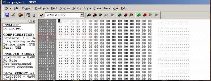

使用stvp + stlink 可以读到stm8s103f2 的EEPROM的数据如图:
