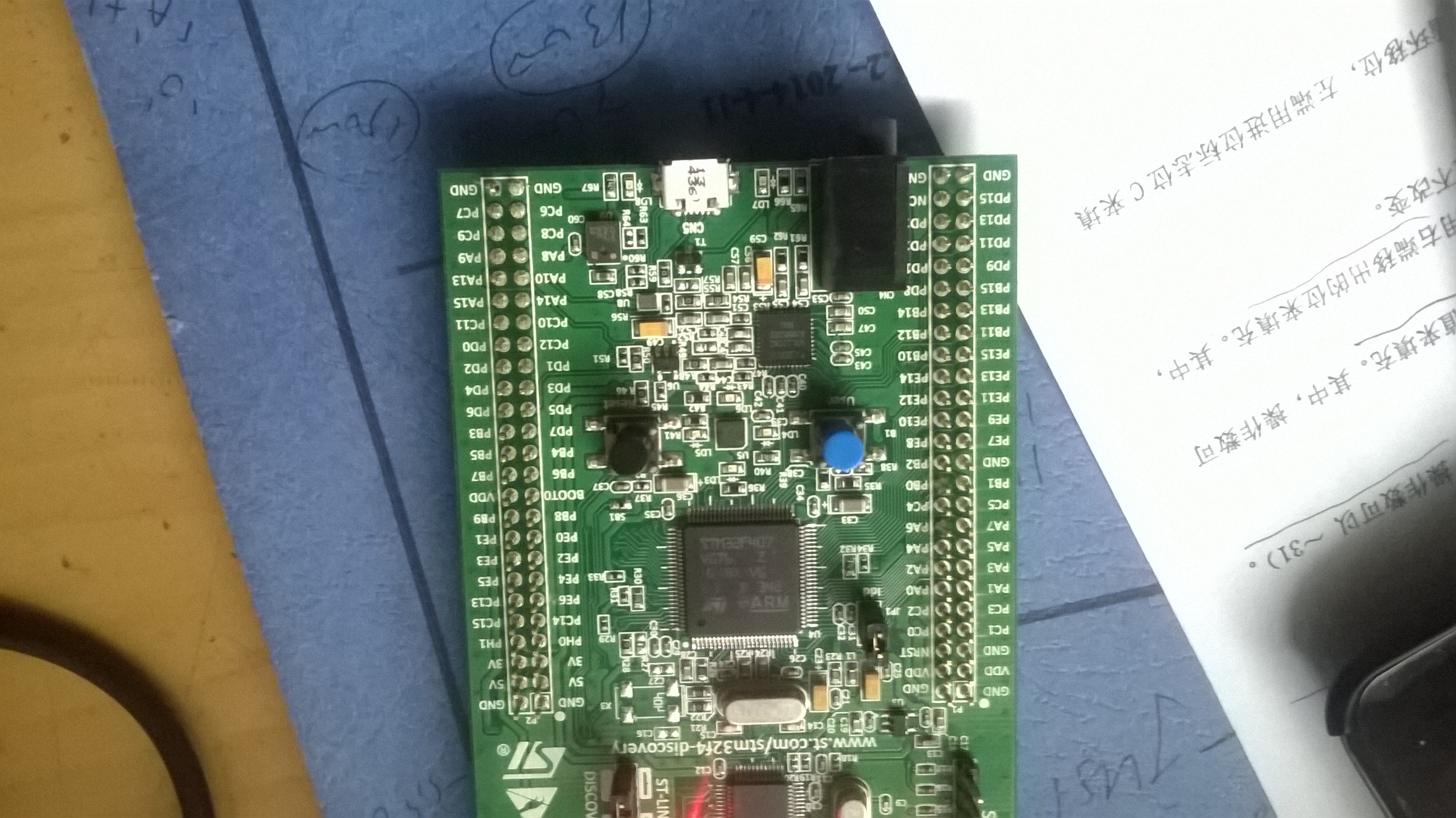

前几天 还在弄arm汇编 ,感觉太难了,好多不明白的,碰到一个问题就问问,弄得有高手批评我说我不看文档,我是真心看不懂,stm32的确很难,我弄好久才点起这个灯,首先说说MDK 建立工程吧,MDK这个工程我也是建了好久,无奈本人天资愚笨,又有马马虎虎的毛病,早晨10点弄到下午总算出来了,我参考了很多文档发现 都不如强仔的写的好,哈哈,但是强仔的是MDK5.0   我立马跟他要过来MDK5.0安装包,和crack。但是我都研究这么久MDK4.7了,索性弄完在安装吧,强仔00001的帖子写的真是好哈哈~~~
; @5 M" P6 v$ u! z. N# j" V有人反映自己的Keil 没有F407 这个好像keil 是不带的,同学给了个MDK4.7安装后,就有了,好像跟原来的keil不冲突。
! f  y' F: `* R5 i( T5 p这里就从安装MDK4.7 的keil开始吧,我相信很多人都没换上MDK5.0 ,我才学,大神们看出不对的地方,或更好的方法,赶紧指正6 j: q' \5 ~& o* O, R

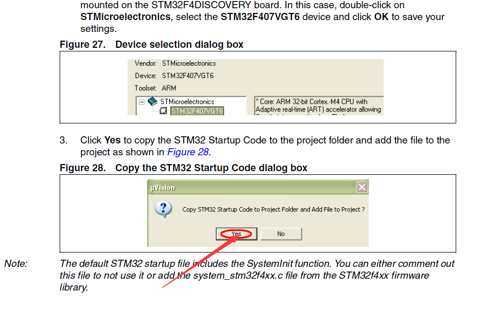

这里点yes 很简单
这里点yes  很简单

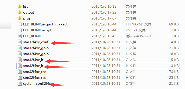

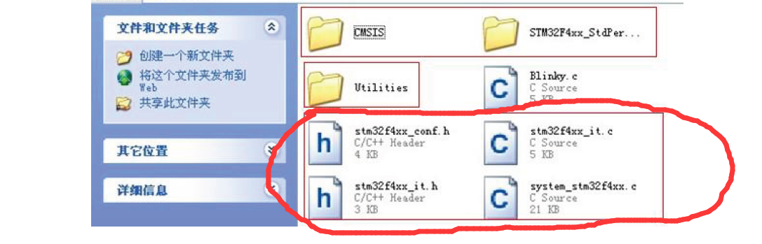

要保证当下工程文件中有至少着四个文件 别的现用现加就行

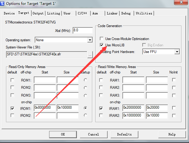

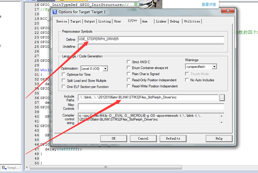

这里一定要够上 要不灯不亮
这里一定要够上 要不灯不亮
上面的宏很关键 具体我也不懂反正它关系着预处理条件编译 负责添加文件 不写的话很多文件加不进来 ...

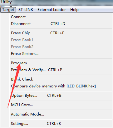

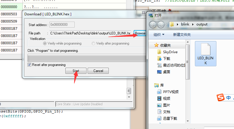

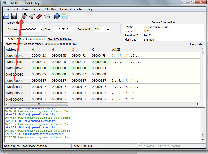

STlink——连接板子 自动识别ID
STlink——连接板子 自动识别ID

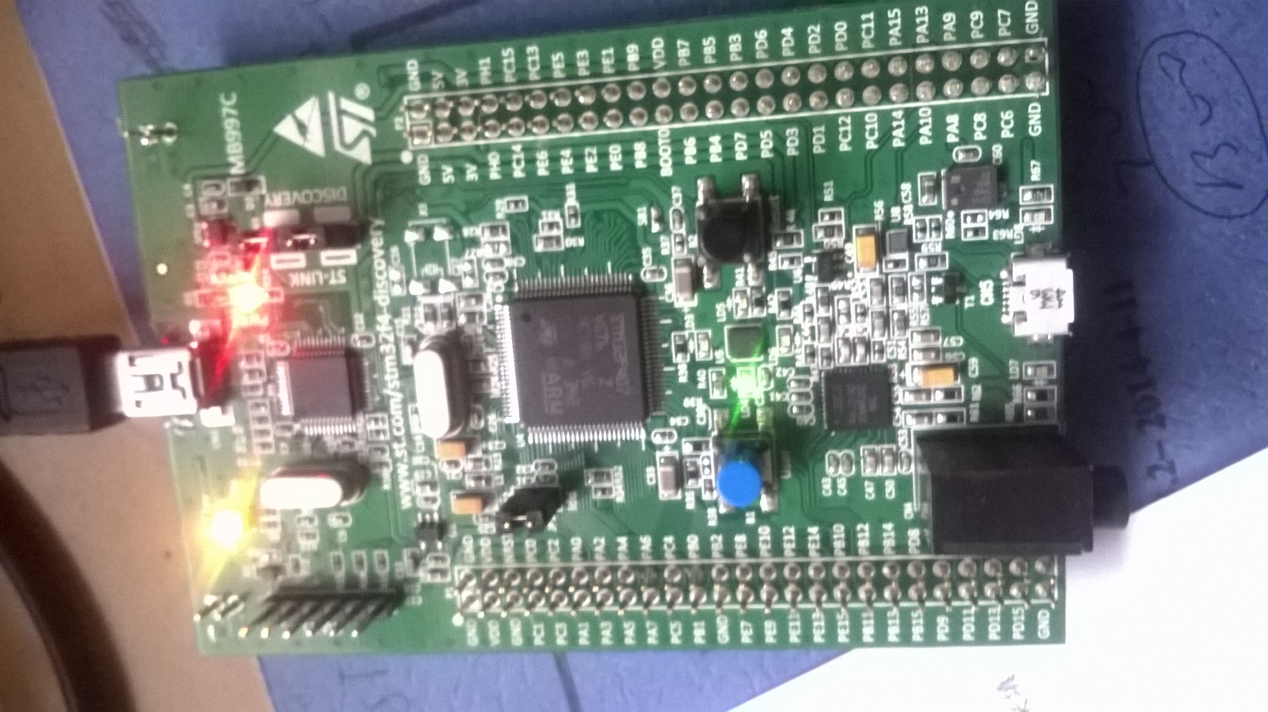

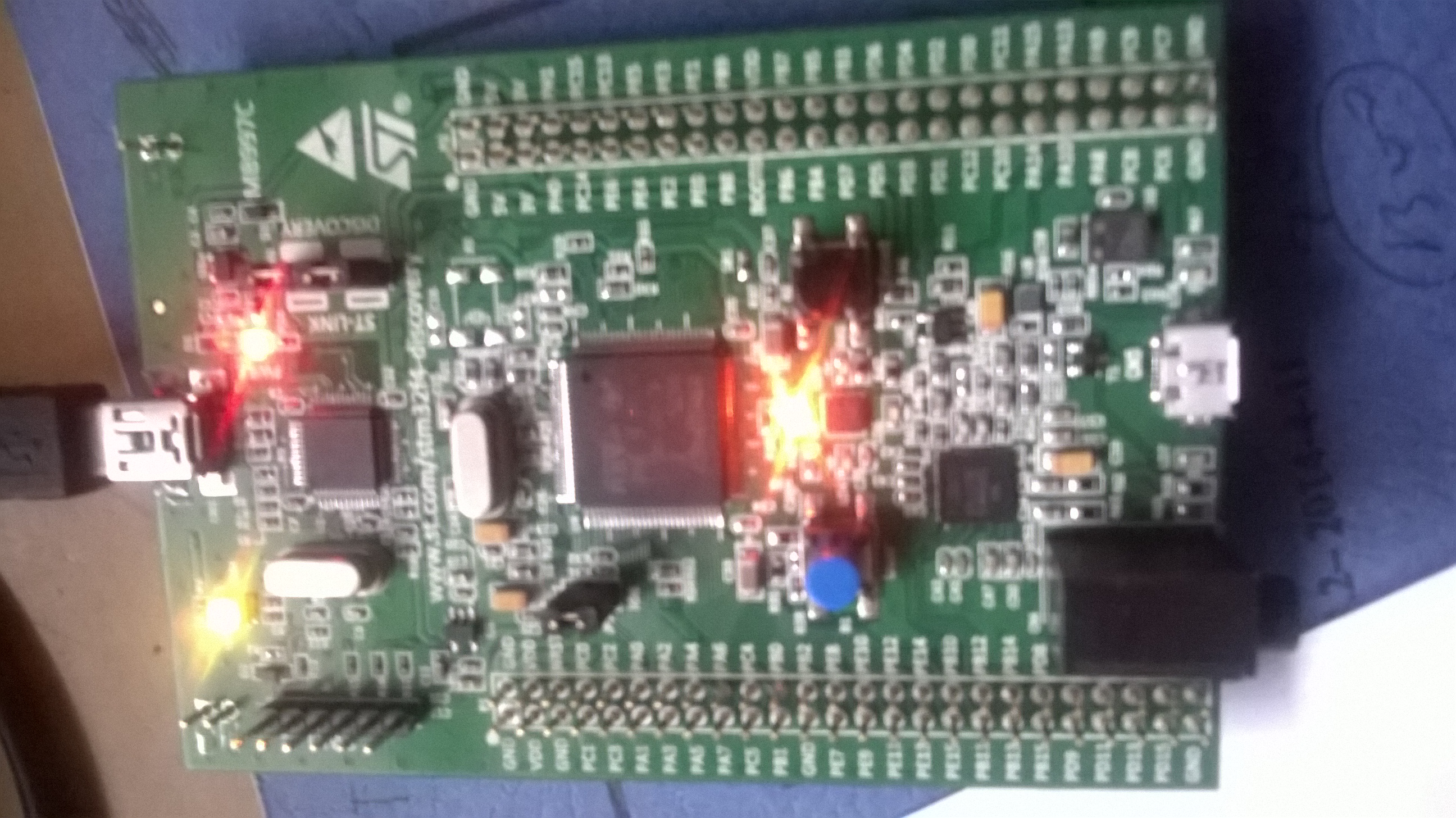

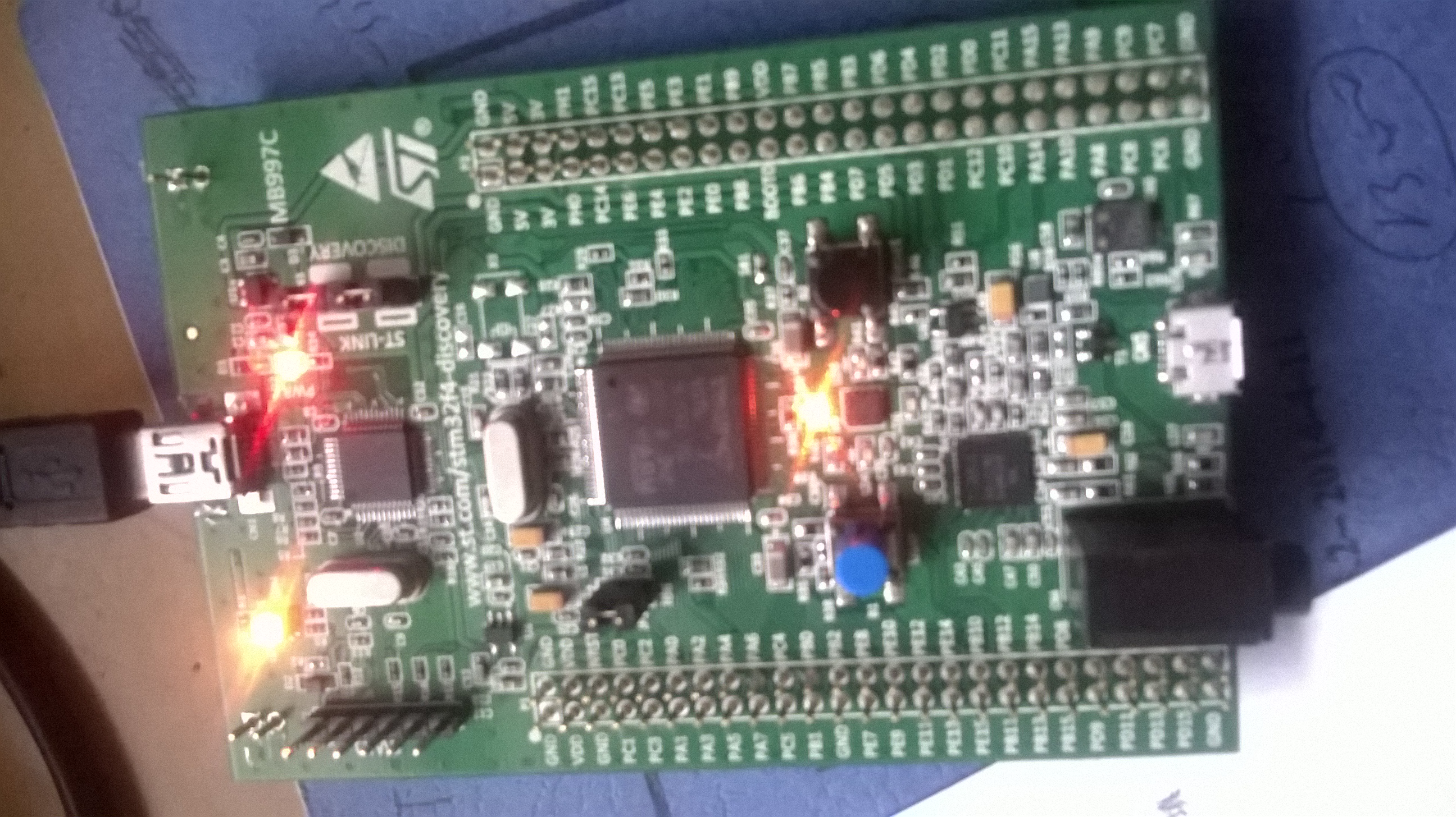

都亮了 改天研究研究中间那个陀螺仪模块
都亮了 改天研究研究中间那个陀螺仪模块

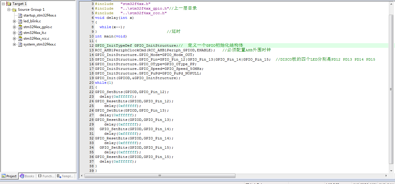

简单的点灯程序
简单的点灯程序
