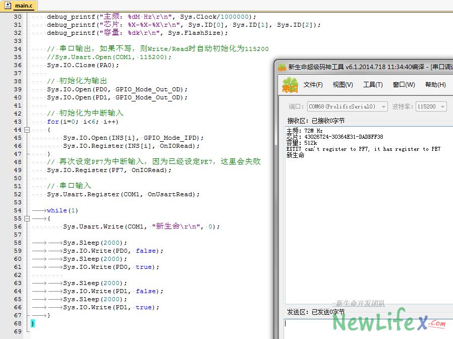

SmartOS是面向STM32/GD32的硬件抽象层,由月无声智能控制事业部独立开发完成。7 v3 ]+ h' u1 [
1,在STM32固件库上做了一层封装,然基本功能的使用更简单,主要有GPIO、串口、Spi
* Z/ i' V% k; P6 i6 H. o2,网上STM32资源很多,主要两大派,寄存器派和库函数派,但是寄存器派也分为宏定义派和数字派(话说数字派从来不考虑小伙伴们的感受);库函数派同样功能也有不同版本。6 w3 W( W# L% i4 u% e* B
3,根据公司团队需要,我们必须统一代码风格,精简易用,让所有小伙伴们用起来无障碍
# p( p6 S' g- `' G2 }* M4,核心工程师负责封装SmartOS,其他工程师直接使用,分模块分层次,任何地方出错有专人负责。
* C4 S2 A  i9 _+ D  F& Q5,在智能家居的小容量单片机设备(RMB<2)上,无法使用ApolloOS/MF. y* S1 \9 z" c" H, P/ }) G
" ^$ N' ]( [$ F1 [) V* O!!SmartOS v1.0由纯C实现,可在Keil 5.0编译通过。
4 _2 G0 b3 G) |9 ?% U5 |/ Y!!SmartOS v2.0由C++实现,择日开放源代码。 SmartOS.png SmartOS.rar (202.81 KB, 下载次数: 48)
