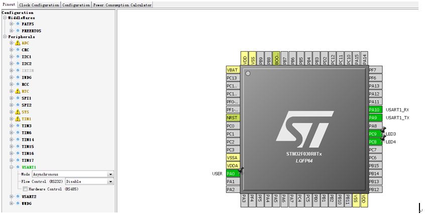

1、选择管脚,PA0用于按键,点击该引脚选择输入。7 }$ T4 O" t4 F( C" }" B) }7 a
             PC8,PC9用于LED灯。点击该引脚选择输出。4 k) ^! ^: c* l9 E
             PA9,PA10用于串口1,串口模式选择Asynchronous。(但选择并配置了串口,这两个引脚自动就变绿了)
! j1 F9 z2 b" n) `& `6 C2 ` 捕获.JPG * f. u3 D% b& j/ s% f- u9 `

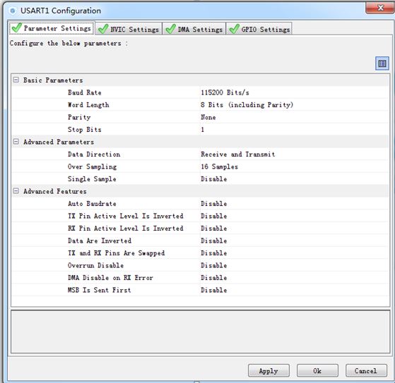

2、串口配置:(这个类似于我们以前编程时的串口初始化部分,包括波特率、数据位、停止位等)# Y; t1 o; f4 ]5 Q3 K- s/ T- j5 i
捕获.JPG 1 @% C' H/ o' l2 u
这里需要注意的是:波特率最小都是115200,想设置9600,那只能最后在程序中改了。! H# Y8 Q6 i$ R& {

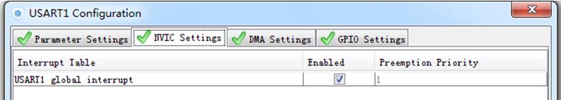

3、串口中断配置:

1、串口中断配置只是具有串口全局中断,如何配置接收中断或发送中断,或空闲中断?(这点等待高手帮忙)
2、HAL_UART_Receive_IT(&huart1, RxData,8);   如果放置在while循环中,那么就可以连续进行接收中断,RxData的值就会根据接收的数据发生变化,如果放在while外面,那么只进行一次接收中断。
3、针对第2点,那么如果要一直进行中断配置,就要在主程序的while中调用,如果只是进行一次,那么就在需要的时候调用。
4、由于不能配置中断类型,所以如果把中断服务函数HAL_UART_Transmit(&huart1, RxData,8,10);放在voidUSART1_IRQHandler(void)里面就只能收到第一个数据,其他是0。比如串口调试助手发送0x55,0x65,0x01,0x02,0x03,0x04,0x05,0x06,那么中断中发送出来的数据就是0x55,0x00,0x00,0x00,0x00,0x00,0x00,0x00

星辰一方 回答时间:2015-2-16 19:35:35
楼主,把HAL_UART_Receive_IT(&huart1, RxData,8);放在接收完成回调函数里就可以了,不用放在while里循环……
0 q5 s9 E# k1 P2 K/ F6 _. b5 Svoid HAL_UART_RxCpltCallback(UART_HandleTypeDef *huart)& j$ G# |, v& ^$ r( Y  u
{( c+ V8 X7 u* d5 r' Z3 M
HAL_UART_Receive_IT(&huart1, RxData,8);8 E6 B' Y' A3 u+ W- W. [! N- D
