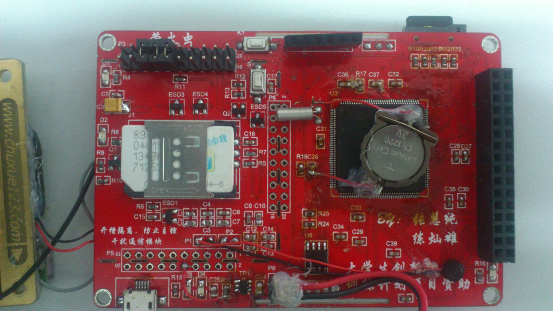

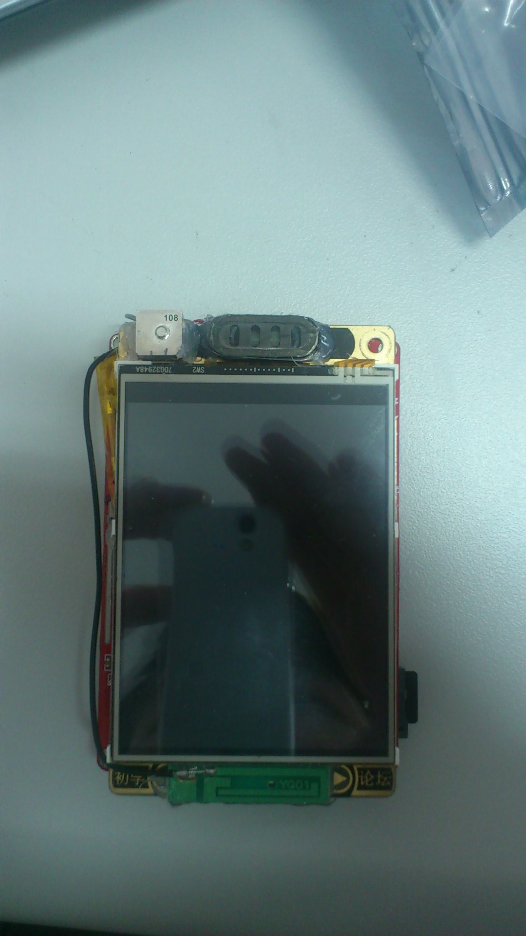

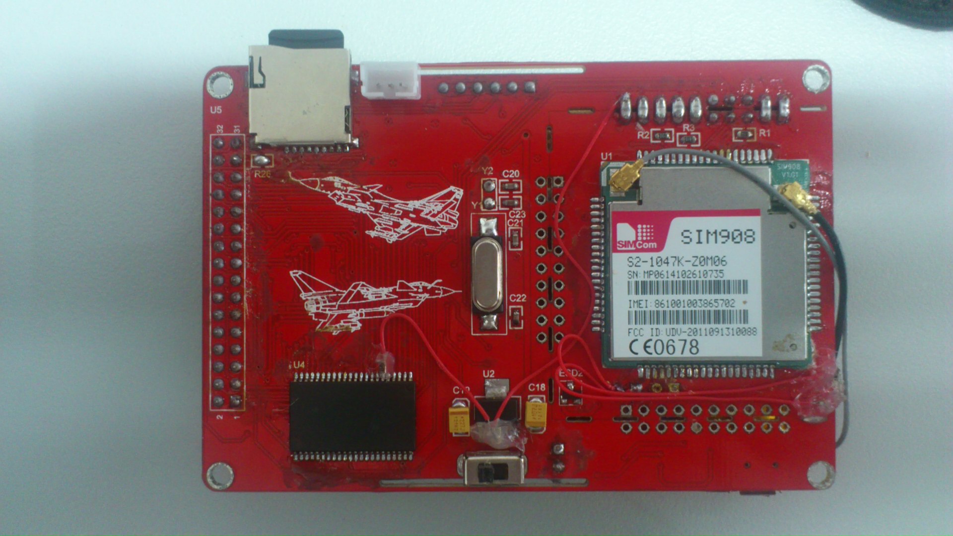

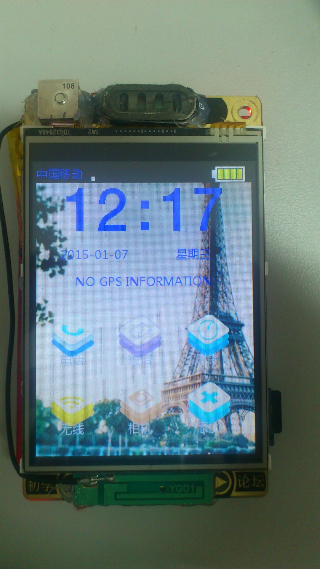

利用高性能微处理器stm32结合emWin图形用户界面在实时操作系统uC/OSIII上开发一个智能手表,并利用SIM908模块实现智能手表电话、短信功能和远程追踪功能,基于C++的上位机软件实现实时位置显示。
要实现人机交互功能等复杂功能关键是要对触摸屏、TF卡读写速度要够快,并且人机交互界面emWin和uC/OS III需要消耗比较大的flsah和ram,选用STM公司的STM32F103ZE,其有512k flash,64k ram,且112个可编程IO口,满足对触摸屏、TF卡等的控制,为解决mcu运行emWin所用ram不足的缺陷,外加拥有1M ram的芯片IS62WV51216BLL-55TL。
' X, ?3 ^- [4 J4 T' t4 _: |9 c( D

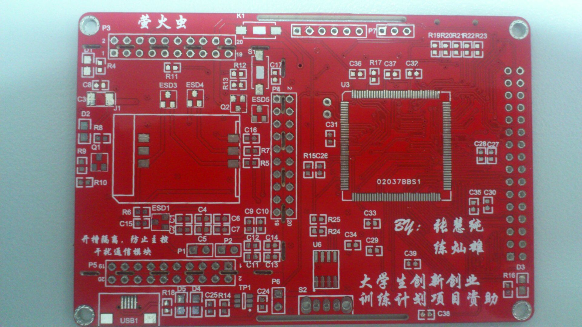

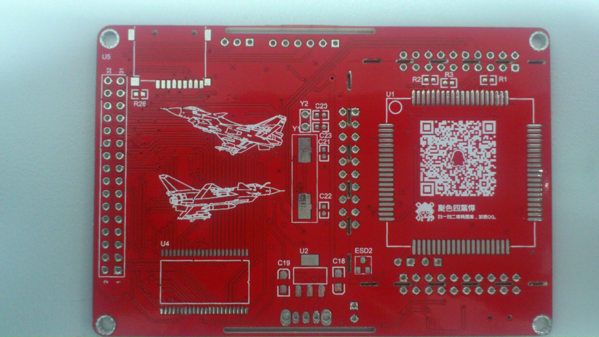

由于电路稍微复杂,所以电路板采用送厂打板的方式制作
成品如下:
