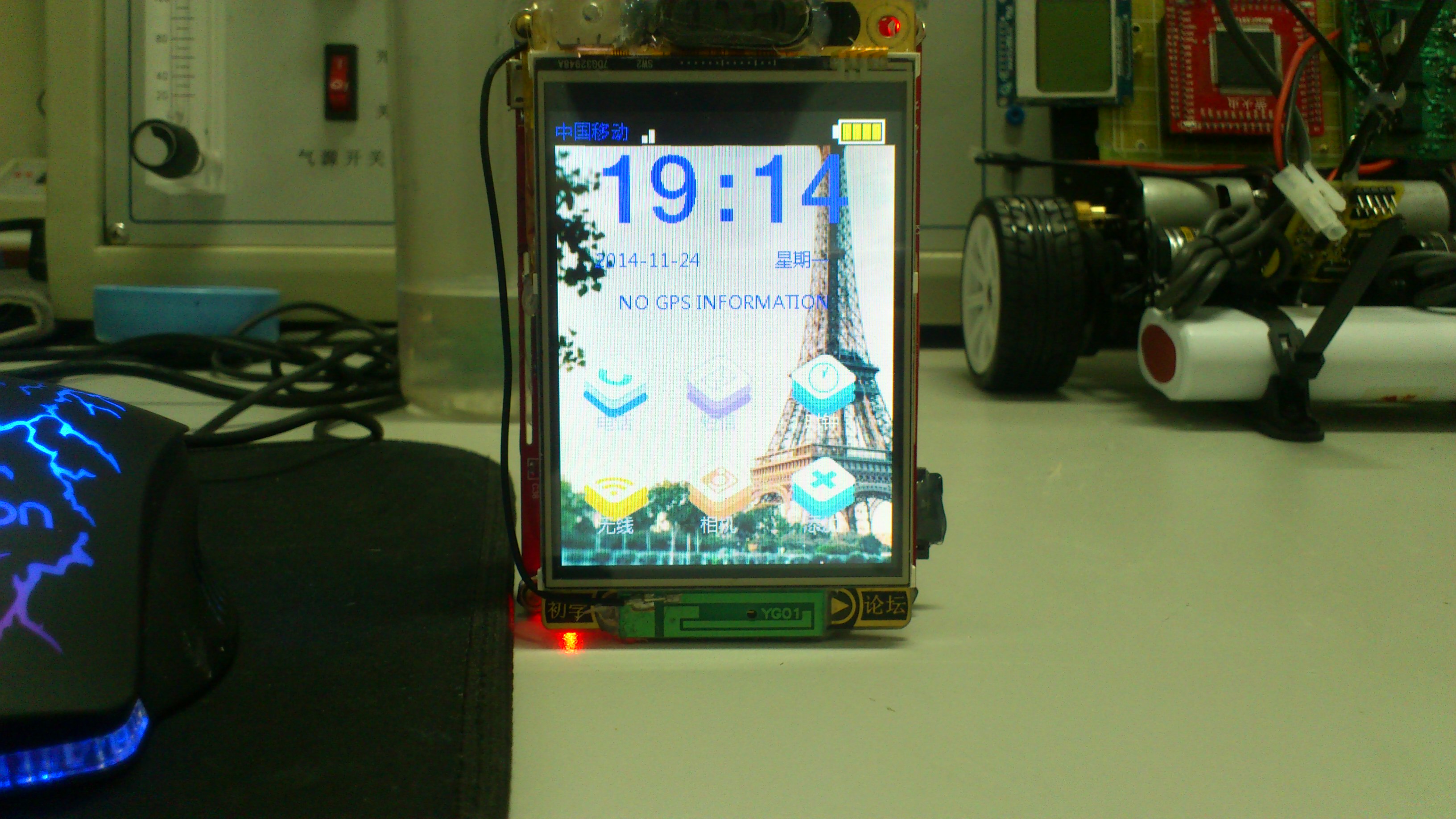

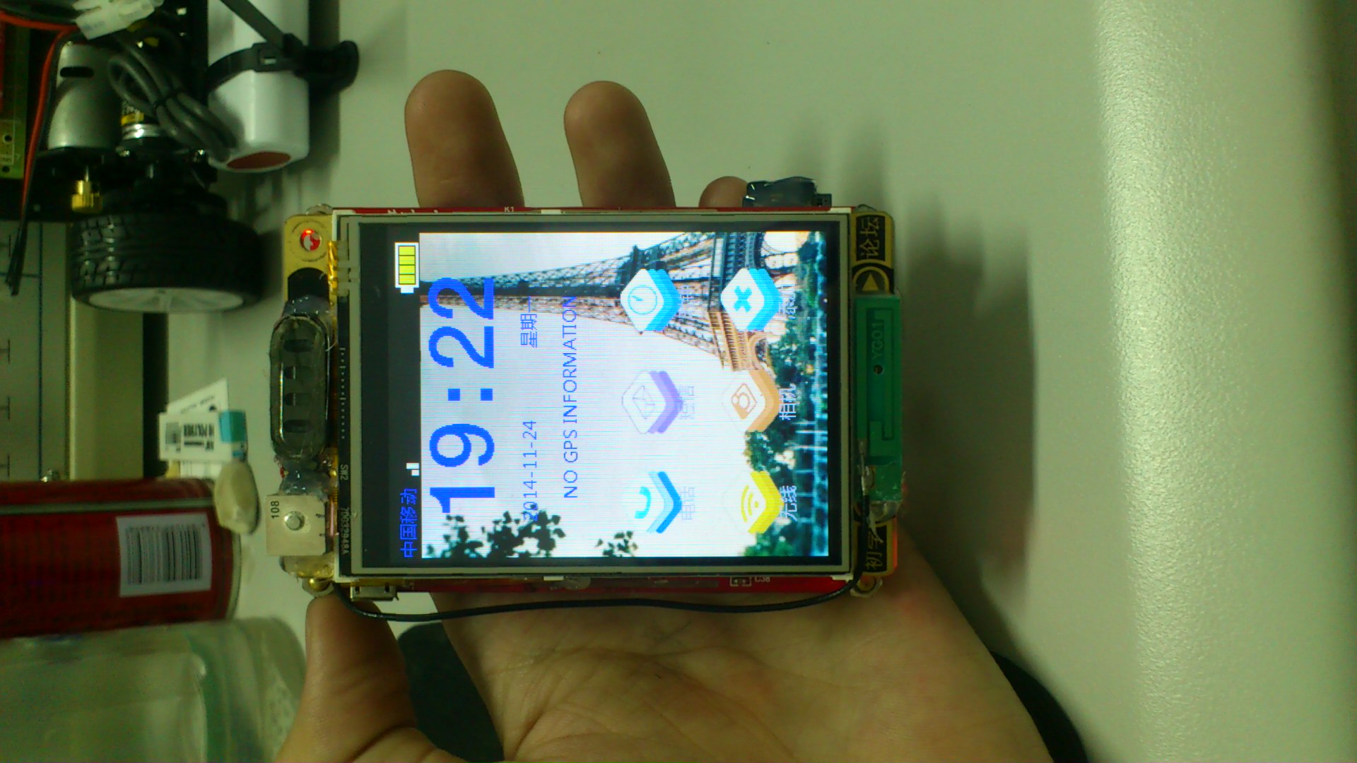

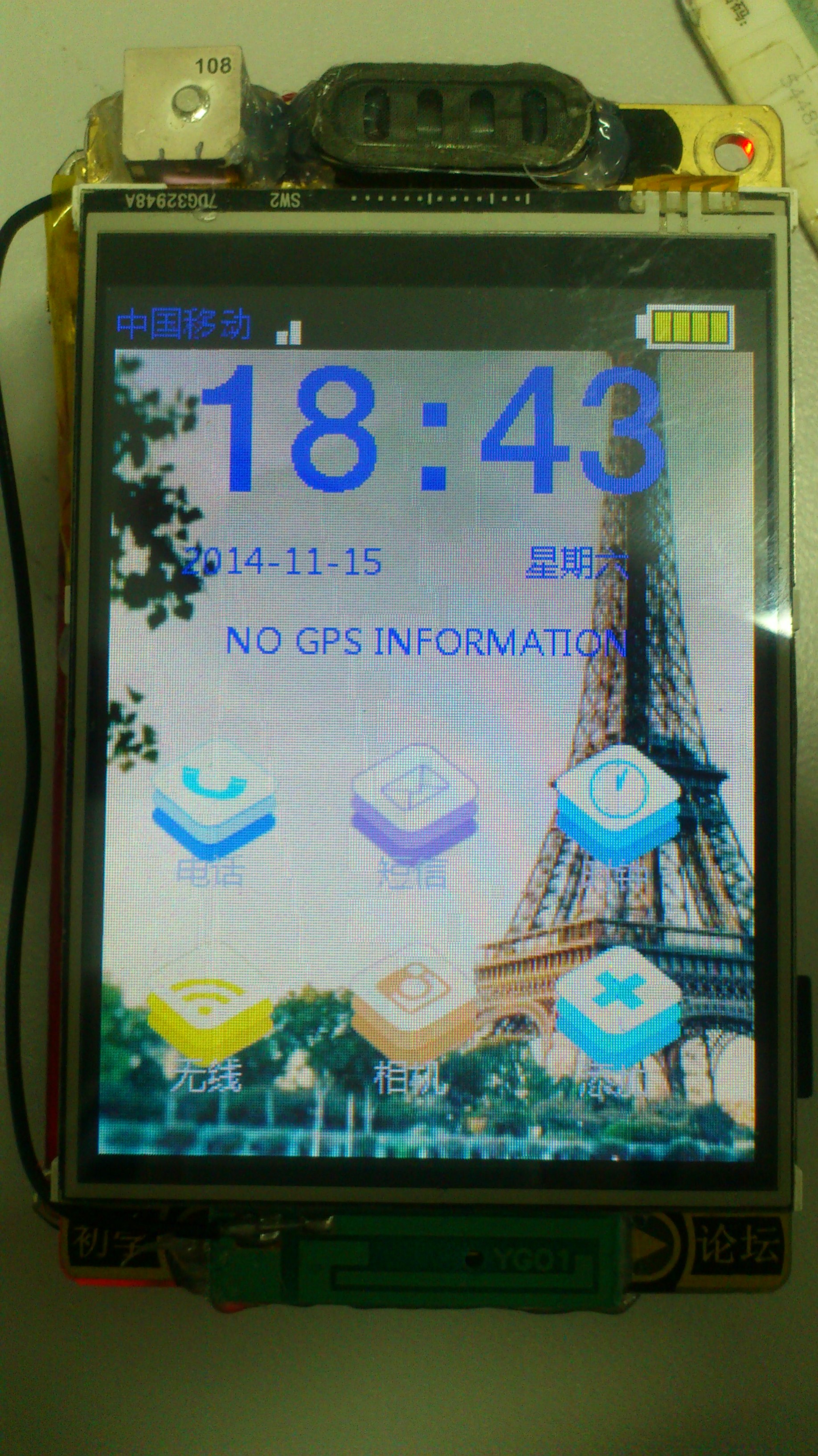

智能手表端,采用STM公司的emWin人机交互界面,并模拟了手机app应用,编写成一个比较美观的界面。

DSC_0381.JPG DSC_0394.JPG 9 ^! @% D! |1 [6 p
