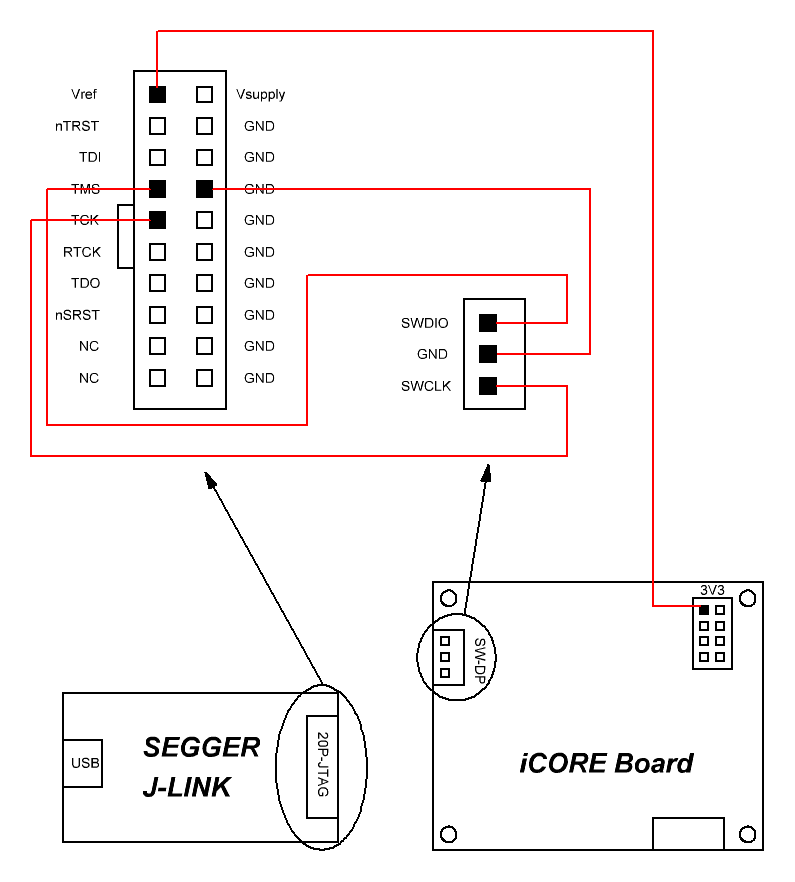

2012071017211162.png 这个是外部板子给jlink参考电压的接线图。

aderson 回答时间:2015-1-10 12:47:07
我的接上也不能说能找到芯片,但是下载会失败。楼主给个意见
拼命三郎 回答时间:2015-1-10 12:50:30
adersonl 发表于 2015-1-10 12:478 n, d, j+ Y2 W9 O+ P$ W
* b* C/ g# G7 I改下传输速度,另外下载线不要太长了。再检查下软件里面的设置都对不对!
