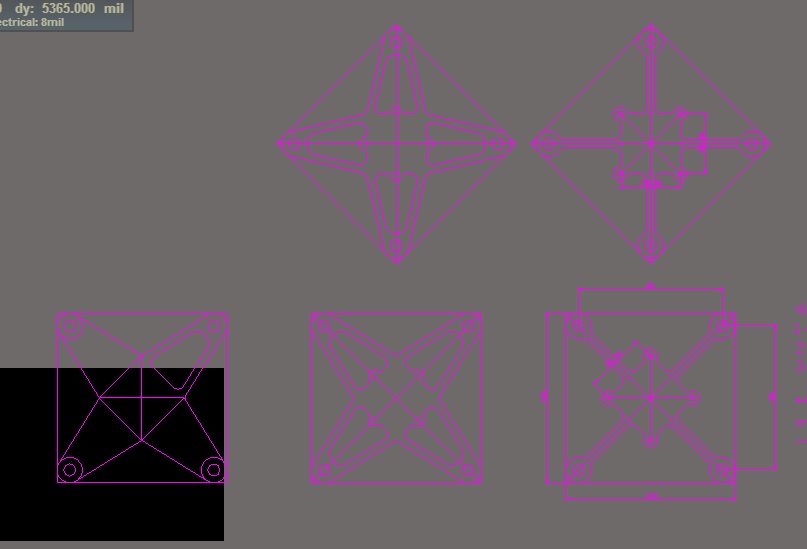

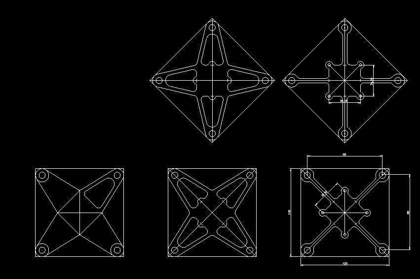

有五种类型可供选择,请看下图
/ V+ }5 L, ~8 c6 L6 ~
; A( f  J6 X" k( h$ o, q 2015-01-07_214709.jpg + _( b/ T3 B1 j' M; ?1 X+ t" G
2 }& U6 L1 f: l$ O8 `- T6 n. c9 a( r! L
# i' o% h1 t0 F  F可直接导入AD中的文件 微型四轴-10x10cm.rar (10.25 KB, 下载次数: 51)

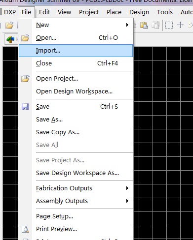

如何导入呢?请看下图3 @. `8 _, {( ]% m
- M3 a/ `8 m3 h; @' m( A* b5 B1.点击File -> import   找到 微型四轴-10x10cm.dxf 文件: ^2 m, f, B6 e2 N  f3 l" O2 O

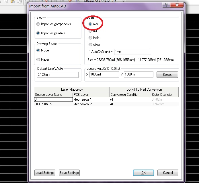

2.选择mm  否则导入尺寸不对就不能怪我了
1 i+ S5 l2 H: x! Y( q4 T 2015-01-07_215404.jpg
6 l. ?# I  Q$ ?' z( K3 R3 R' ?  X) P: S% G( N: V
3.OK,导入成功 ,就这么简单
