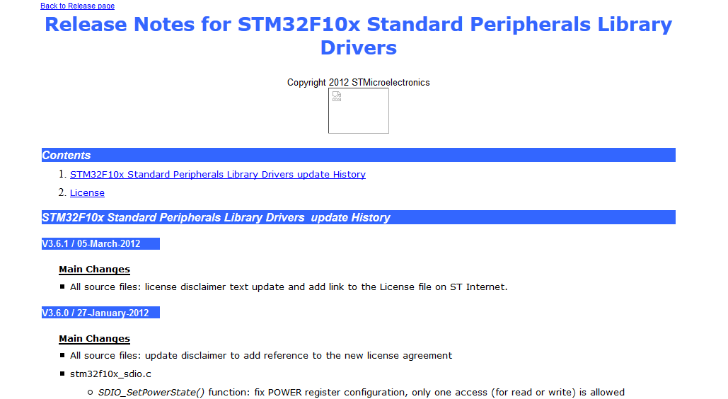

nyszx 回答时间:2015-1-8 19:04:05
zhous 发表于 2015-1-7 22:16
换V3.5.0的吧,可能被人修改过了
这个是里面的更新记录
zhous 回答时间:2015-1-8 19:10:53
nyszx 发表于 2015-1-8 19:04
这个是里面的更新记录
哦,那应该是官方最新的
AndyYau-268557 回答时间:2015-1-8 21:23:05
官网是标准的。
qianfan 回答时间:2015-1-9 18:11:32
貌似仅仅是更新了文件的license,貌似是将license指向了官网的一个新的网址。其他的没有改变,应该是这样的
nyszx 回答时间:2015-1-9 18:38:04
QianFan 发表于 2015-1-9 18:11
貌似仅仅是更新了文件的license,貌似是将license指向了官网的一个新的网址。其他的没有改变,应该是这样的 ...
3.6.1是这样,但3.6.0就更新比较多了
