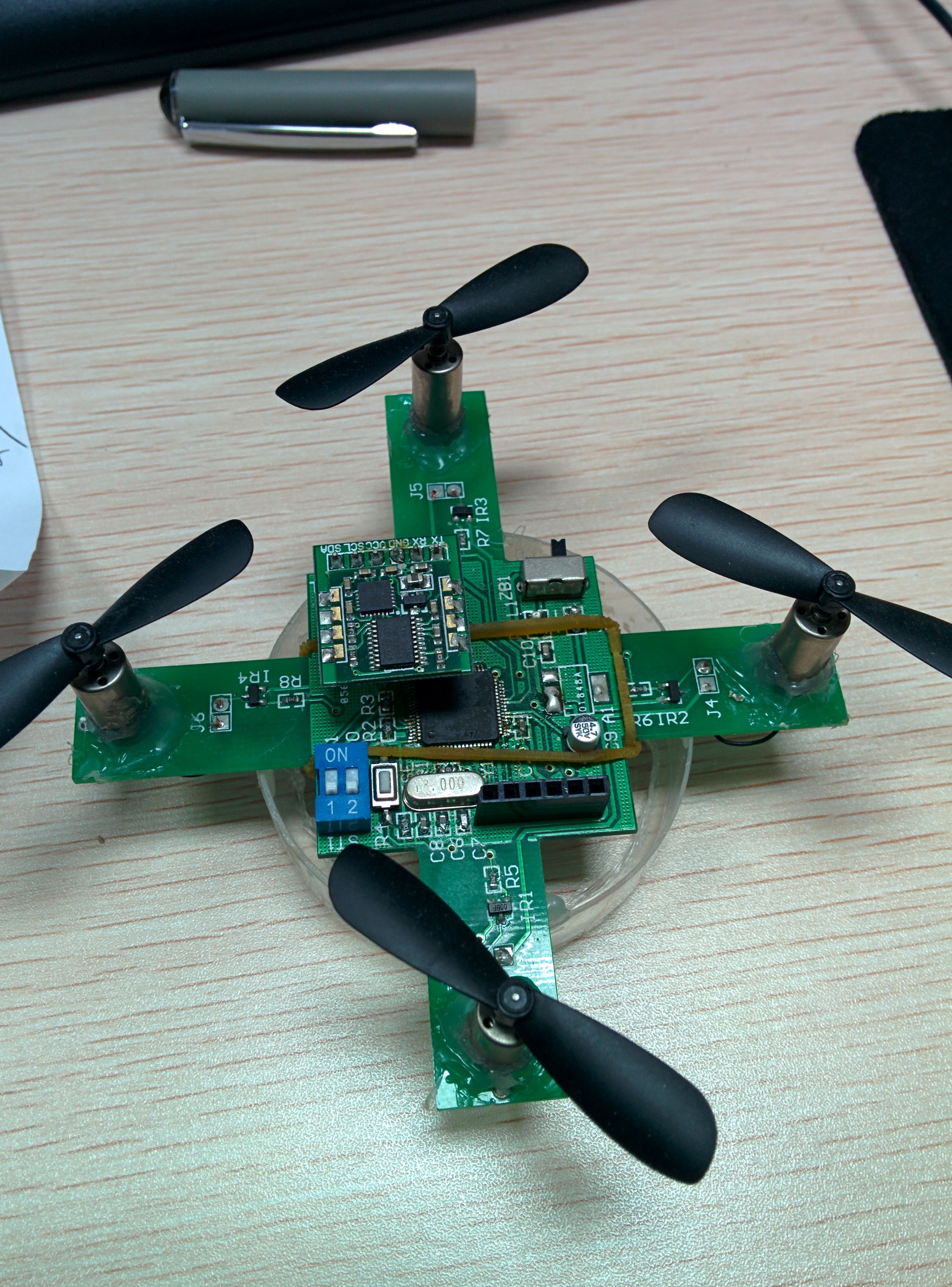

3 U/ {7 _3 u2 N( n% z1 U: x0 J前段时间帮同学做的板子,能正常控制。
  ?, G- q# @4 q  i四轴由手机控制,使用蓝牙模块。陀螺仪使用MPU6050,使用的是君悦指控的带硬件卡尔曼滤波' W5 S! _0 F8 U2 Z
模块,现在各个模块都能正常工作,同学在调试飞行姿态。" y& c  F$ k! Z4 K+ n
原理图、PCB一并上传,有需要的拿去。

北斗光寒 回答时间:2015-1-8 09:58:39
大秦正声 发表于 2015-1-8 09:563 i$ n1 `4 j- F5 \, s
很强大电机和桨一套多少钱?谢谢
- T4 }  @( S7 g1 v- [' K, W: \. k具体记不清楚了,用的很便宜的空心杯电机和送的螺旋桨   淘宝一搜就有   貌似是空心被816
北斗光寒 回答时间:2015-1-8 09:57:25
zfz0122 发表于 2015-1-8 09:49
3 @9 ^+ ~9 J+ `! M- G这东西真的飞得起来么??哪里供电啊
2 S0 R! u6 b' K7 J0 D' a
电池在塑料换里面     当初为了节省成本做的小四轴,做成后发现小四轴很不稳定
ustcyinghuan 回答时间:2015-1-8 10:34:44
靠,这能飞起来???动力学考虑了????光看图怎么那么觉得不靠谱呢。板子本身还是有点分量的,我不相信能飞起来。最好上一个空中的图片。别加两螺旋桨就叫四旋翼了。不合适吧

kqh1120 回答时间:2015-1-8 09:49:31
这东西真的飞得起来么??哪里供电啊
wamcncn 回答时间:2015-1-8 09:52:03
来个背面图,电池在下面?

北斗光寒 回答时间:2015-1-8 09:56:00
sirius65 发表于 2015-1-8 09:529 K, r, U! q! l, ^1 f% \$ Q# b0 X/ J
可以飞多久啊
; e* v' r1 n6 R! U1 n使用的600毫安时的小电池,可以飞十几分钟。

北斗光寒 回答时间:2015-1-8 09:56:33
wambob 发表于 2015-1-8 09:529 X7 H6 N; [8 M  X
来个背面图,电池在下面?
" ~; `+ f0 L% j: q+ K: R电池在塑料换里面
