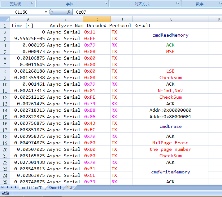

qianfan 回答时间:2015-1-8 11:41:59
QianFan 发表于 2015-1-8 11:41
4 @  Q* h" `8 ~% \2 N这个是Excel的分析,好像社区不能支持excel上传。等一会放到源码的压缩包里面吧 ...
6 ^7 i6 Y# a& k
! i' Y" S& o2 R6 Y
0 z6 w* f$ Z/ T- C0 d9 g% y
Excel的截图。。。使用逻辑分析仪采集的下载程序的数据
' r; y/ _: ?4 F6 o
