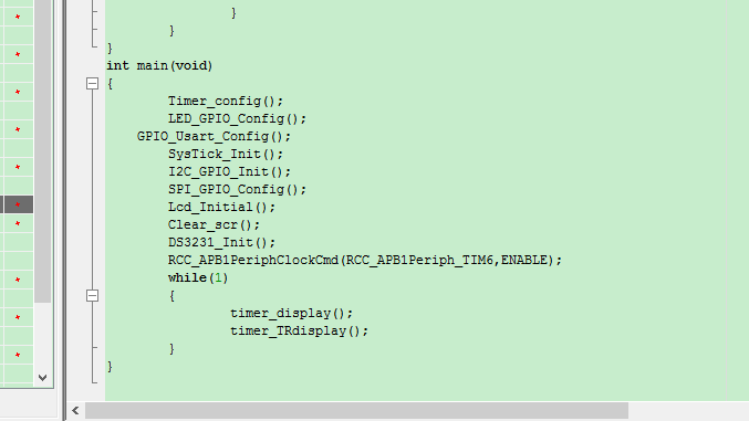

发个给妹子写的学期结业报告的作品其实就是个时钟
aderson 发布时间:2015-1-8 22:46

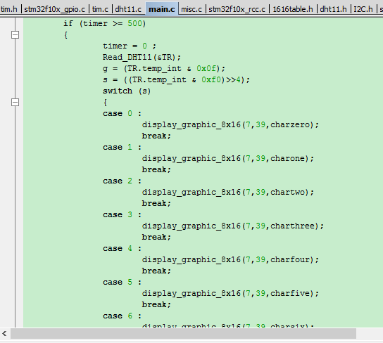

没啥技术难度,新手组合一下看看,大神不要喷啊。顺便帮我看一下这百来行的switch怎么有个高效的写法

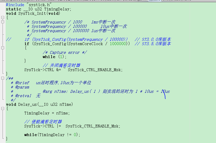

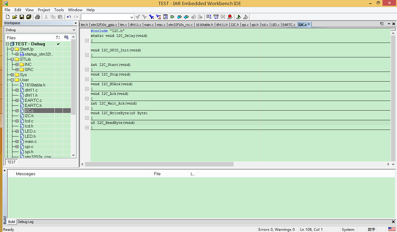

补一下:屏用的是1701,时钟用的是DS3231,因为学妹不知道什么是外接的322。768。字库是放在内部FLSASH的,自己比较懒。而且也是初学,以前学51时候根本没学到什么东西,IIC是用的模拟的,最近看到许多大神们写的硬件IIC是正常的,没有BUG,不知道是为什么以前我定nMPU6050的时候是有BUG的,关于BUG的这个问题,到底有没有 问题?
受大神的指教,屏的刷新用了一个基础定时器

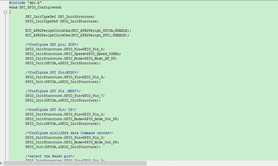

SPI的初始化,看了好久才明白,一开始的时候屏是雪花的,分析了好久是速率调的太快了 ...

aderson 回答时间:2015-1-9 11:41:18
pythonworld 发表于 2015-1-9 09:26* M+ ]3 D: q; O' n; o7 r" ~
那么多case不能用数组什么的?
- N# {  ]0 t4 _; j- a- g# g
怎么用求助,完全小白,以前没用过arm哪
aderson 回答时间:2015-1-20 12:44:55
数码小叶 发表于 2015-1-20 10:24" n3 N7 _) K0 N5 z; o8 n; z/ m
那么多case,我也想知道有啥好的替代没
5 x+ W' H& D1 H. R, Y! V9 E我想二维数组貌似可以的,

pythonworld 回答时间:2015-1-9 09:26:04
那么多case不能用数组什么的?1 l9 {% e* X7 C5 u  W

初学1月照着51来的
