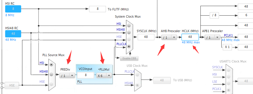

NUCLEO教程之七:超频 - Y$ U9 T" i. B编译:netlhx3 c5 n5 k# X8 l$ S# @) r ' q! l8 R# r5 F: z# b0 [- ? nucleo_tutorial7.pdf (172.32 KB, 下载次数: 4312) 2015-1-9 08:16 上传 点击文件名下载附件 8 x4 V1 I7 Y2 d& ]0 X; l / L z. G- C6 x9 ~, E: ]1 ASTM32NUCLEO F072RB评估板的官方说明是:最大工作频率为48MHz。今天我们来测试一下超频,看能达到什么程度。 5 K x' ?# B: s" j x% f w; [9 m/ |MCU工作频率 ! Q: b+ y* A$ q e8 a4 C V Y; |一张图看MCU工作频率,下面是STM32CubeMX中的时钟配置图 , t3 O- q6 o2 G% U( A7 ] + w! }5 p" G4 j* A! T: g, v4 \: R+ GF072评估板上没有焊接HSE,所以就只能使用HSI了,至于HSI也有两种,一个是HSI,另一个是HSI48,这里用的是HSI,默认频率8M,不可更改。( z+ j' ~' G+ E Z- |: v 外部频率一般不会做得很大,MCU内部需要的高频时钟都是由PLL提供的。从上图可以看出,PLL时钟源可以是:HSI、HIS48、HSE。然后经PREDiv分频之后就得到了VCPInput,经PLLMul倍频后得到VCO。这个VCO可以被选择做为系统主时钟。 6 A# M9 F8 H6 [( s. d因此有下述公式: ; Y5 }4 ]: p/ z8 z; c: lSYSCLK = HSI / PREDiv * PLLMul4 k# a4 p- c/ u 默认情况下,SYSCLK = 8 MHz / 2 * 12 = 48Mh,这也是通常情况下的系统主频。, k& l9 r& m m9 U; D# G2 z( \; m& p 换句话来说,通过修改PREDiv和PLLMul这两个值,可以调整MCU的工作频率,这也是我们实现超频的基础。9 d* b. u7 t8 K1 u" d 但话得说回来。这两个值你也不能胡乱设置。在MCU中,你通常会看到很多的频率设置,如48M, 100M, 336M, 360M等。为什么会有这么多奇怪的设置呢?主要是因为一些特定的设备如USB, SDIO等,它们需要工作在48M的频率下,比如说如果要使用USB的话,可以选择336M,经7分频后就得到了48的频率,如果你使用360M的话,是得不到48M的,因为分频系数只能取整数! 5 s% r, _8 g; H# H' @. b0 R) `RCC配置8 t: ~2 L4 y* C& y 好了,基本原理介绍完毕,下面来看初始化代码是怎样配置RCC的。. h0 t' M: q( F0 B " f, f" i- n @% k1 u g+ r L, W/** System Clock Configuration 0 ^4 T- S" @' C' H*/. O+ S7 g, l+ X5 ~/ J, D void SystemClock_Config(void)" |: q3 A& B1 X! S8 V' Y( V {$ Q1 q7 H. |0 c, G. R/ h * ~/ {! U, R/ {2 t( T3 ?* Z RCC_OscInitTypeDef RCC_OscInitStruct; : C1 I' }- D( g$ [3 G% m: z RCC_ClkInitTypeDef RCC_ClkInitStruct;+ `6 m8 T* W3 D3 Z" }/ d # @) |+ g9 _; |* y RCC_OscInitStruct.OscillatorType = RCC_OSCILLATORTYPE_HSI; ; v! [$ t1 E# E RCC_OscInitStruct.HSIState = RCC_HSI_ON;7 s; x! k$ |# H+ V7 Z RCC_OscInitStruct.HSICalibrationValue = 16; 5 q7 z3 p5 o+ L7 y9 m0 o/ |4 u: c: H RCC_OscInitStruct.PLL.PLLState = RCC_PLL_ON; ) X6 I' I+ \$ q! R RCC_OscInitStruct.PLL.PLLSource = RCC_PLLSOURCE_HSI;( r* r* y5 S% r% k+ N% w( i- C( E8 v RCC_OscInitStruct.PLL.PLLMUL = RCC_PLL_MUL12;. I1 \- f B- K/ a RCC_OscInitStruct.PLL.PREDIV = RCC_PREDIV_DIV2; 6 a2 N, B1 S: s* q# j HAL_RCC_OscConfig(&RCC_OscInitStruct); - p8 L, i5 M6 y0 Y! Q5 j) c0 X# s0 Y1 [4 m$ I RCC_ClkInitStruct.ClockType = RCC_CLOCKTYPE_SYSCLK; K/ ?0 b. g' k RCC_ClkInitStruct.SYSCLKSource = RCC_SYSCLKSOURCE_PLLCLK; 1 g; c( Z$ V. B9 v RCC_ClkInitStruct.AHBCLKDivider = RCC_SYSCLK_DIV1; * W$ ~: o+ r( U RCC_ClkInitStruct.APB1CLKDivider = RCC_HCLK_DIV1; $ P0 s5 y& Y6 l R7 l HAL_RCC_ClockConfig(&RCC_ClkInitStruct, FLASH_LATENCY_1);0 {' M$ m+ O( S* W1 p3 X: W# M ' n# G! {3 N0 f, |8 |. J$ w0 P2 i __SYSCFG_CLK_ENABLE(); & u# J- _( z1 u' t/ L+ h2 E2 H1 I9 c6 j* }* { y8 Z/ J }# s, Z' g, d/ R* f; d 复制代码 ; y) [6 D) R2 B) c: [' O* [. i/ b1 i 8 t3 z: h; E; \) F6 T( W7 F这是标准配置代码,其中PREDiv和PLLMUL的值分别为2和12,这样MCU的工作频率为48M。& L# N" E2 h( |% f8 t$ s9 v1 J7 w 测试标准 G2 O6 T8 q7 h1 l$ E' D! w 为了检验不同频率下的运行状态,我们通过运行一段代码来判断MCU是否正常工作。4 _3 ~3 r; L- L4 M+ D" e1 V 这里选择TIM2来生成一段PWM波形,通过检测波形参数来判断MCU的工作状态。下面是PWM波形代码,这是一个占空比为50%的方波,频率为1KHZ。 * D5 v/ C$ V. }+ G 4 S, a5 b+ S Q/* TIM2 init function */ 0 ~7 j# a/ u6 w! ^) L D4 @void MX_TIM2_Init(void)/ D/ l5 H1 X7 b' ~0 l8 c {+ Z4 ?7 L0 G1 v + Q9 }% Y+ U3 \) u% T- e TIM_ClockConfigTypeDef sClockSourceConfig; 3 O6 d' L. y. ~ TIM_MasterConfigTypeDef sMasterConfig;; P3 Y7 x8 h7 A6 @( Y4 O TIM_OC_InitTypeDef sConfigOC; . ]4 j9 [3 T$ p+ ^- M3 y% G0 g& [. q6 q2 y: x3 i htim2.Instance = TIM2;& z+ T" [1 u8 S, k htim2.Init.Prescaler = 47; ! f+ v6 a# }" \! |+ O! W* F: {8 B htim2.Init.CounterMode = TIM_COUNTERMODE_UP;( ]% S, b* @8 u. s6 r htim2.Init.Period = 999;0 q( q' Z9 f; t& @, D9 r; @& {+ J htim2.Init.ClockDivision = TIM_CLOCKDIVISION_DIV1;, }% F) Q6 i- K) v/ F" ^( z' m* H HAL_TIM_Base_Init(&htim2); & [, u( | J% K2 S6 H U# _' _ j a6 t sClockSourceConfig.ClockSource = TIM_CLOCKSOURCE_INTERNAL;. a9 W7 R' [4 z HAL_TIM_ConfigClockSource(&htim2, &sClockSourceConfig);) E! N4 Y: T; Y8 q; f+ F 5 \0 b+ u& j. s, S% f/ @" ? HAL_TIM_PWM_Init(&htim2); . e" L$ X! {# ^2 O0 n6 q " [5 H& W, y* e4 y# {6 T9 [- D: n sMasterConfig.MasterOutputTrigger = TIM_TRGO_RESET;. j* N4 f/ N# D) ^9 j sMasterConfig.MasterSlaveMode = TIM_MASTERSLAVEMODE_DISABLE; - ?! }( n& v4 F& _! x HAL_TIMEx_MasterConfigSynchronization(&htim2, &sMasterConfig);: a1 @9 Y' y/ ^- a5 s3 H! ]! o " o& x0 O/ D6 I sConfigOC.OCMode = TIM_OCMODE_PWM1;% J: @5 ^/ W G sConfigOC.Pulse = 499; 7 v' Z, u/ J0 o* X% q sConfigOC.OCPolarity = TIM_OCPOLARITY_HIGH; 9 b C3 D) F1 Z( Y6 U7 Q sConfigOC.OCFastMode = TIM_OCFAST_DISABLE; , K) W: y8 {4 }! ]9 { HAL_TIM_PWM_ConfigChannel(&htim2, &sConfigOC, TIM_CHANNEL_1); " N6 q2 F' o4 J$ c% j5 X2 B$ r( ^1 v# W. S1 p }1 `. n7 G" H( \9 l' {; f8 G 复制代码7 M, D- j/ v: s0 k8 P7 E9 V / o7 ?8 t1 L; m8 O4 G 这是标准48M下的PWM波形 6 @+ a6 e) w% a2 q* k4 B : o/ k/ I2 d1 M由于使用的逻辑分析仪比较渣,所以结果你也将就着看。) v& I' b; c1 B. j 超频及测试 , Z. m m3 X0 m9 J; Z& \$ H9 }下面我们开始对MCU进行超频,看看它们各自的PWM波形如何。 ; q$ C. V" K* U, c, N! ?1. 64M工作频率 - x6 F/ }- ~! l4 U0 s' qPREDIV和PLLMUL的参数分别为:2、16,8/2*16=64M- X% B, F% `# m6 s- l5 c - K$ d: n2 I3 T9 k" ]OK!& E( s; f, `8 x6 ?* H 2. 80M工作频率 ( x& T: t* d' ~2 l0 P: fPREDIV和PLLMUL的参数分别为:1、10,8/1*10=80M, [% x* t' _% |) c$ ~3 _ 3 x# H" c* s7 _3. 96M工作频率, x6 l7 ~# b% Q$ b) A1 e$ G! Q( ] PREDIV和PLLMUL的参数分别为:1、12,8/1*12=96M ' k; X* I! m( h9 e( P& e& E 3 m# D7 d9 u5 K3 s 汗!这正常么?, e0 n- _/ z* C C% c ?4 i' y 再调整PLLMUL的值为13的话,没有波形了,跑飞了么!# a( T. M2 a# {$ J9 ^ 也就是说,跑到这种程度已达极限了! + c& D0 C: n6 P2 C8 U& i' e ) ?5 E0 c- G( f. m* a3 Y4 N注意: ! X8 n, @ y* M) s, h! m关于测试标准,我没有想到更好的测试方法,如果你有,欢迎探讨! f# n3 N# |; v9 y9 C3 D! p- x4 j* p! x0 |9 l

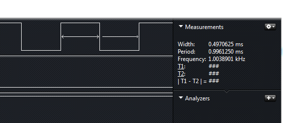

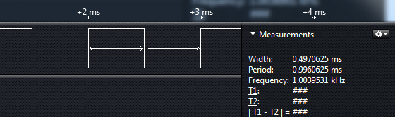

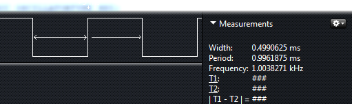

楼主你选择了内部时钟源,当上面两个值不变的情况下,你超频内部时钟变大,但是没发觉你的PWM波频率变大了啊!
测试一下
预分频器也相应的改了
测试STM32F103RBT6 超频到140M测试没有发现问题(但电流差不多大了一倍)。再高频率就容易出问题了。
差不多也超了一倍
逻辑分析仪抓的
