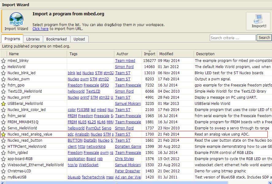

; |5 D- L) S8 G0 N& p例程:Nucleo_read_analog_value,在这里可以找到:; `  M4 a8 N: F" g- p3 p; z3 L

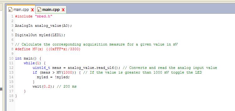

& X, n" z8 ^8 V. e( Q导入后的主程序都在这里,看着简单,可先了解些东西:# w1 g* a3 T% t
1-.jpg 8 ^! k  C* \& m8 Y& o
1 n6 i; J8 K, s2 e4 G大意是:对 A0端的模拟信号进行ADC,当信号大于1V时,板上的LED闪动。5 ~% x" b0 Z  B3 o# ?. v' U

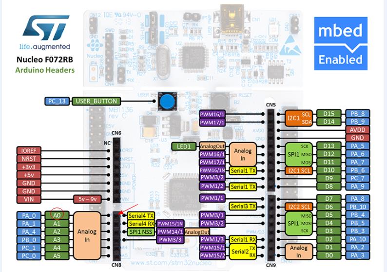

. M$ C6 T( \1 S% TA0的位置,在下图用红箭头标出来了:0 P! i$ H# u# O- O
% r) d# l6 m6 \5 r9 b' D, Q' ? 2-.jpg ' M* Q, A- P' J6 X2 k' o. l

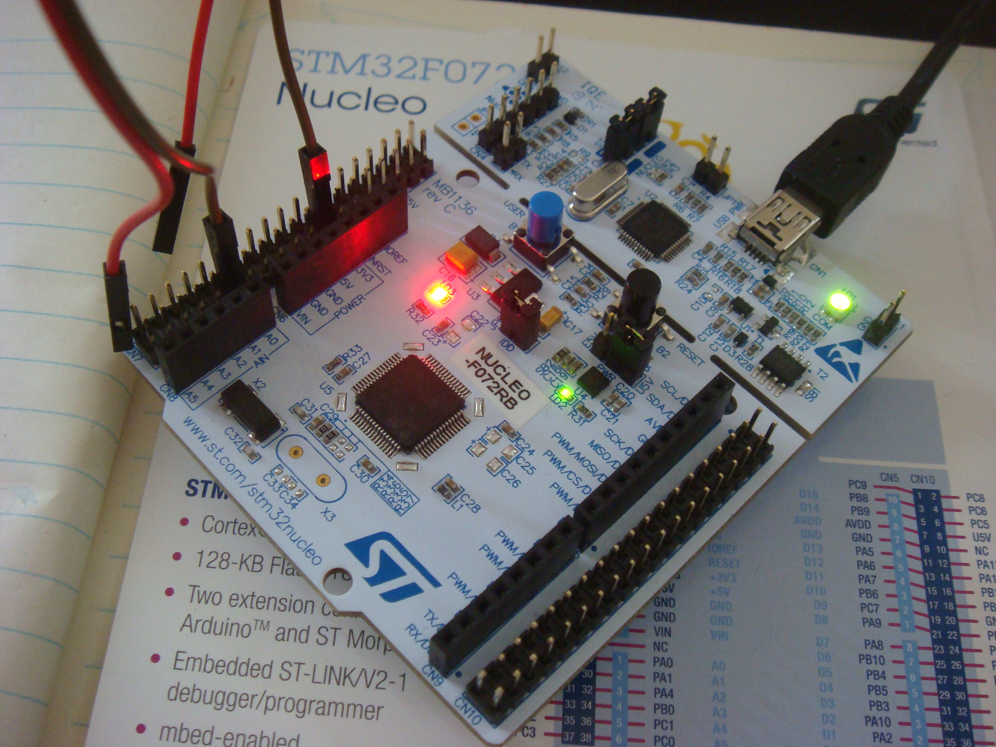

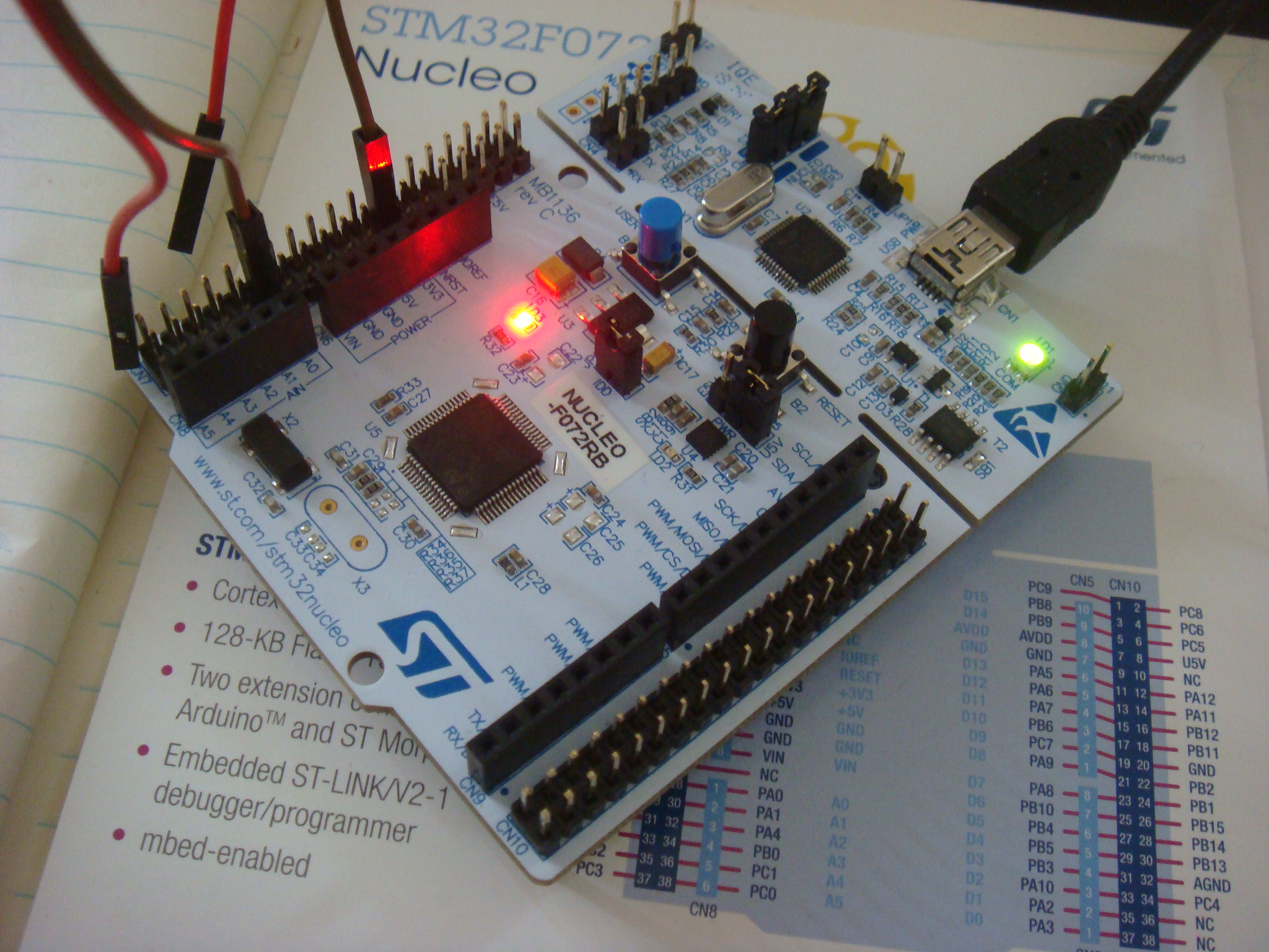

0 {% N8 i- l+ h- w8 D$ p0 \3 W- P编译成BIN后,下载(拷贝)后的 - ?2 E5 u* \1 i: u" U
实际运行效果留影(A0接到了3.3V,LED 闪动的):6 k0 o1 v' s" e
" V- N% y  p5 R9 K: H& K8 \
7 `* O1 _& m) U6 x
, V% j* D) F: F DSC00768.JPG ) Q! h' m. X: y* T; h8 Q8 F
